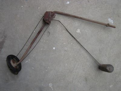

Задолбала меня стрелка уровня топлива, за последние 2 дня три раза вынимал приборку и выставлял стрелочку, ибо стала дергаться и падать влево до упора, что ее и не видно.
Вынул сегодня топливный бак, сеточка-фильтр ДУТа рассыпалась в руках, да пора бы, 27 с лишним лет отработал.
Решил таки купить новый, 120 грн. цена вопроса. После установки вроде сейчас нормально показывает при запущенном движке, а как оно будет в движении, уже завтра посмотрю.
Вот он мой старый дедушка-ДУТ

PECHKIN писал(а):Решил таки купить новый, 120 грн. цена вопроса.
А я бак менял. В новом был ДУТ такого качества, что пришлось просто выкинуть и поставить старый советский.

Антон80 писал(а):А я бак менял. В новом был ДУТ такого качества, что пришлось просто выкинуть и поставить старый советский.
Ага, я читал, всю тему про ДУТ проштудировал :yes:
На рынке цены от 100 до 200, много китайских. Но на том, что купил, вроде написано, что российский.
Посмотрим, как он поведет себя, но мой старый по-моему был уже геть конченный, за столько лет, да еще с нашим бензином...
