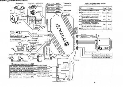

Электрики, нужна ваша помощь. Беда такая же- не запирает ЦЗ. Вчера снимал внутренню часть бардачка (там как раз и стоит вся паутина и блок сиги), нужно было провод протянуть. может, что и задел, норазъемы все на месте. преды 5А и 15А целы. ни пойму нижнюю схему подклю чения ЦЗ. Помогите если есть время.

А чё там непонятного? Провода по цветам расписаны, проверяй целостность.

Ну дык читай выше - ПРЕДЫ. Либо модуль ЦЗ. У тебя он есть, или приводы напрямую к блоку сигнализации подкинуты?

Разобрался. LOL . Только нечего не понял :no: . На блокираторы подключены 2 и 5 провод, а все остальные подсоединены к оранжевому (на свет), как раз там пред на 15 А. С виду рабочий, но не работал. Для чего тогда нижняя схема с релюшками???

Регион 152 RUS писал(а): Для чего тогда нижняя схема с релюшками???
Регион 152 RUS писал(а):Разобрался.
Регион 152 RUS писал(а): Только нечего не понял
Жжошь! :padctalom:
Регион 152 RUS писал(а):все остальные подсоединены к оранжевому (на свет), как раз там пред на 15 А
Ну так это и есть канал питания ЦЗ ;) Это ВХОД +12. От него сига релюхами раскидывает напругу на актюаторы дверей.

Почему же они эти 4 вывода не подрисовали к оранжевому проводу :hmmm: . Все было бы понятно. А то здесь говорят про пред, но на схеме его нет :hmmm:
