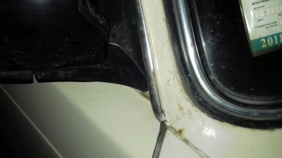

Зараза шото выть начало. Так виу виу виу. Или правое колесо переднее или долгожданный подвесной. давно собираюсь его заказать и не заказал. Зато крестовину приобрёл.
Благодарил (а): 2924 раза
Поблагодарили: 880 раз
X-TAZмобиль 2105
Непрочитанное сообщение X-TAZ » Вт фев 18, 2020 19:23:36
:cry: вот.
Благодарил (а): 214 раз
Поблагодарили: 1435 раз
X-TAZмобиль 2105
Непрочитанное сообщение четвёрковод » Вт фев 18, 2020 20:17:38

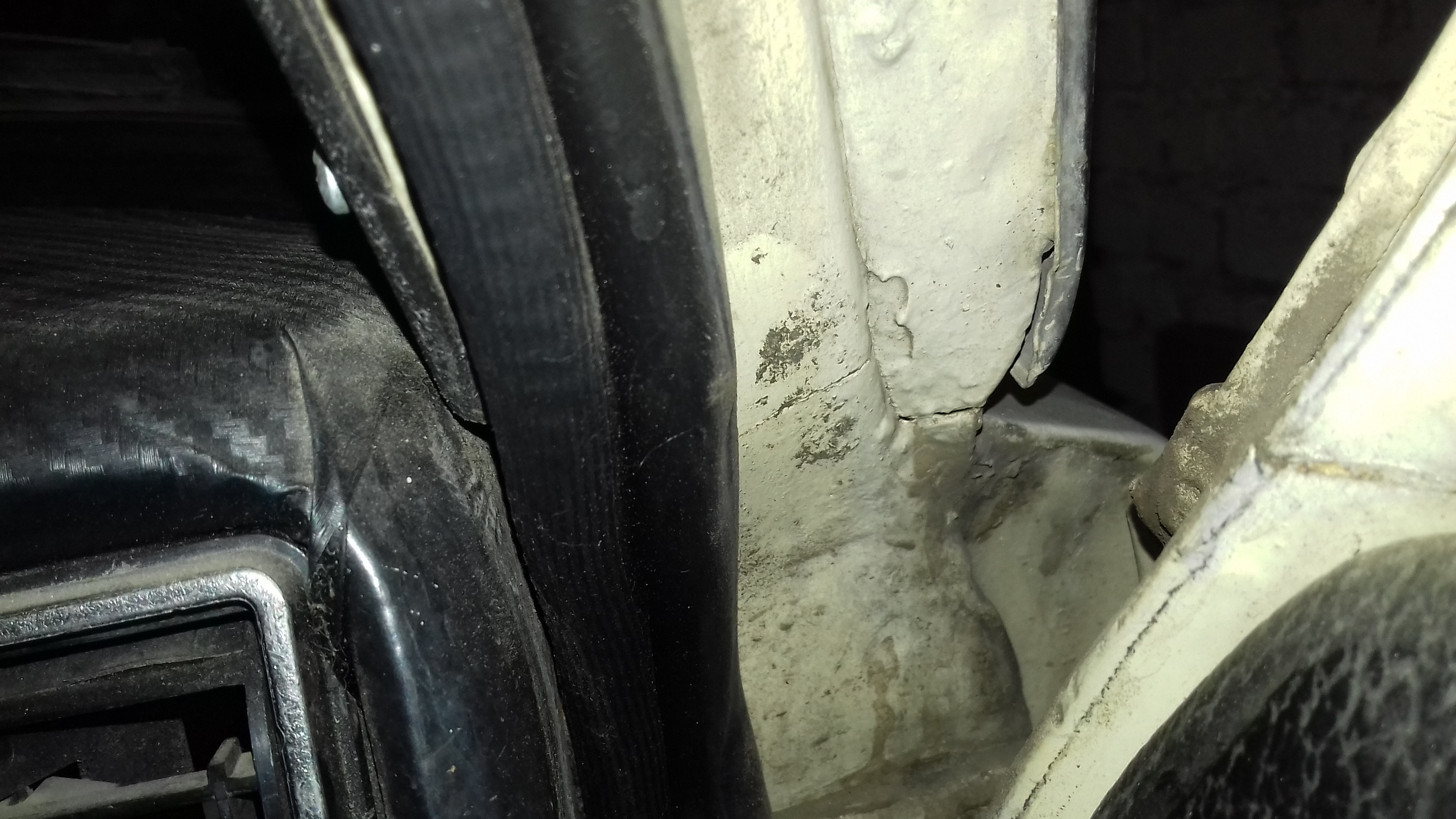

А в верхнем углу?
Сообщения: 18090
Благодарил (а): 2193 раза
Поблагодарили: 1927 раз
X-TAZмобиль 2105
Непрочитанное сообщение VladiZlav » Вт фев 18, 2020 21:17:43
четвёрковод писал(а): ↑
А в верхнем углу?
там обычно грустнее и в глаза не бросается, пока обшивку не снимешь :)

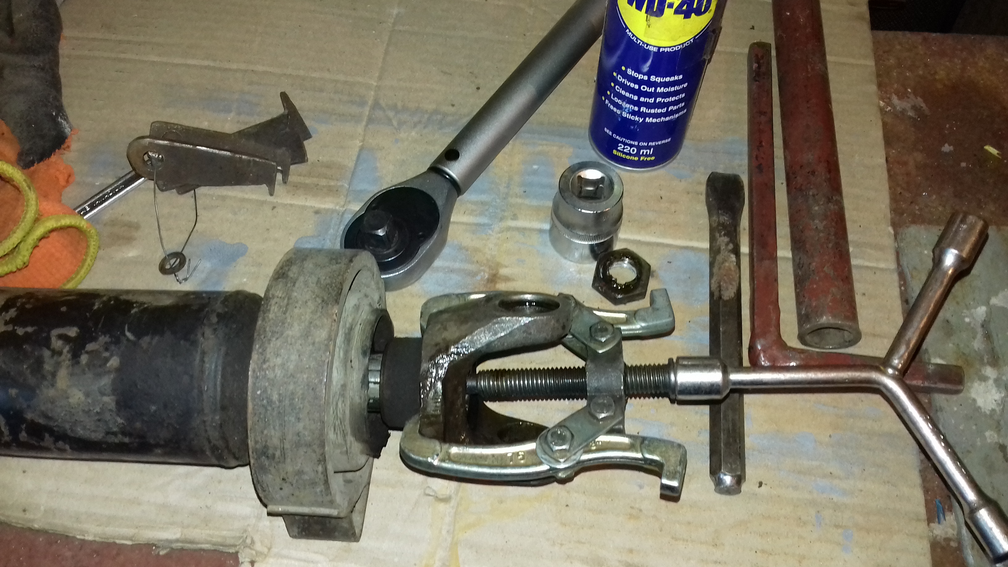

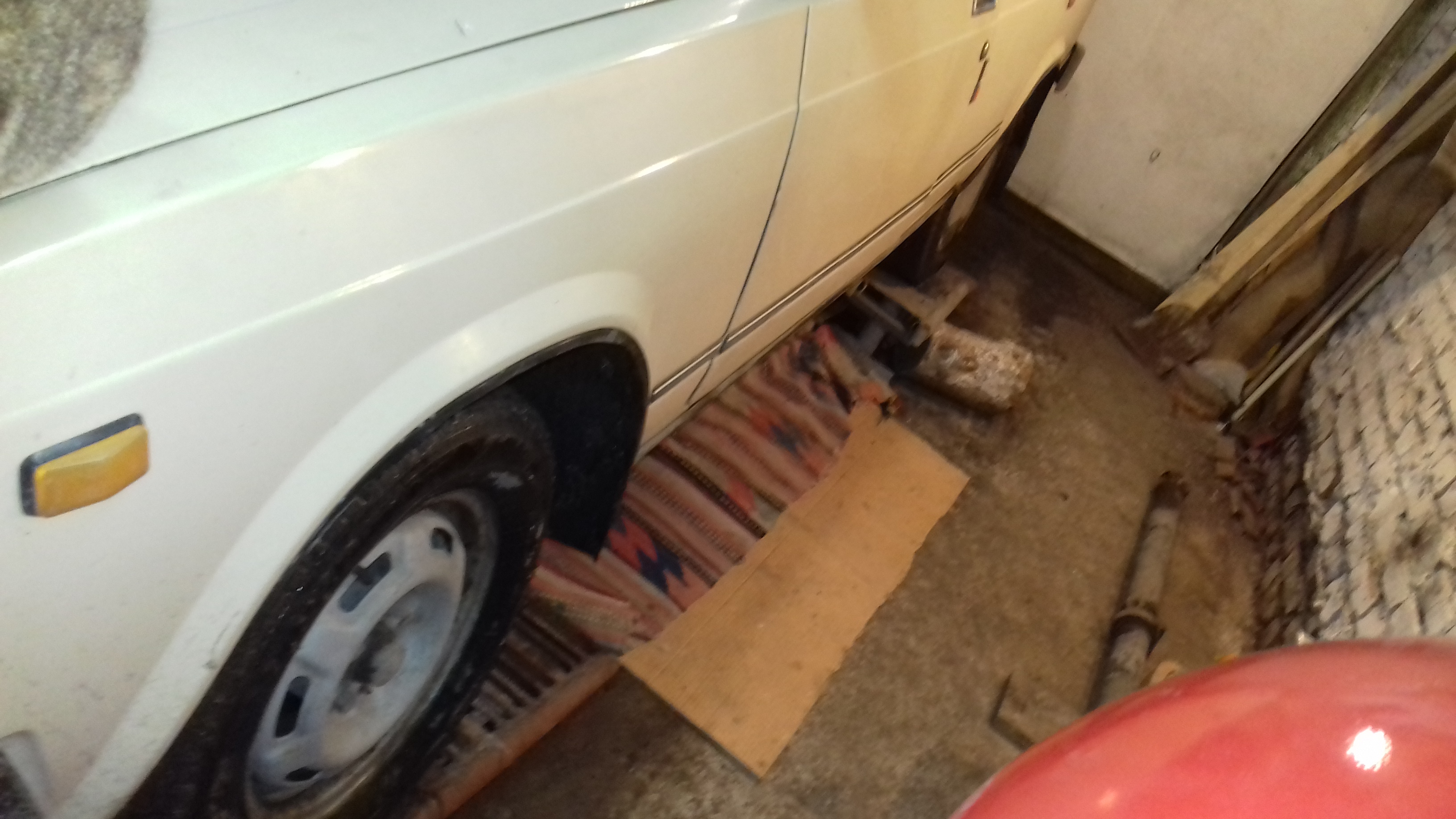

:fear: ххх. А я думаю шо ж там скрипит и торохтит. А там справа болт верхнего рычага прокручивается в кузове. Отпустился он чего-то. Зажал. И передний амморт на бубликах вверху тилипался. Это кстати с этой стороны я давно кадато бублики менял, сайленты верхние. так ото оно или я слабо затягиваю или резина проседает и отпускаеца всё. Капец.

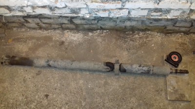

Плеснул в коробку два шприца масла. Провеоил переднее правле колесо на вращение. Подтянул чуть гайку ступицы. Вой остался. Это точно подвесной. Завтра буду кардан снимать.

X-TAZмобиль 2105
Непрочитанное сообщение X-TAZ » Ср фев 19, 2020 13:54:51
:fear:

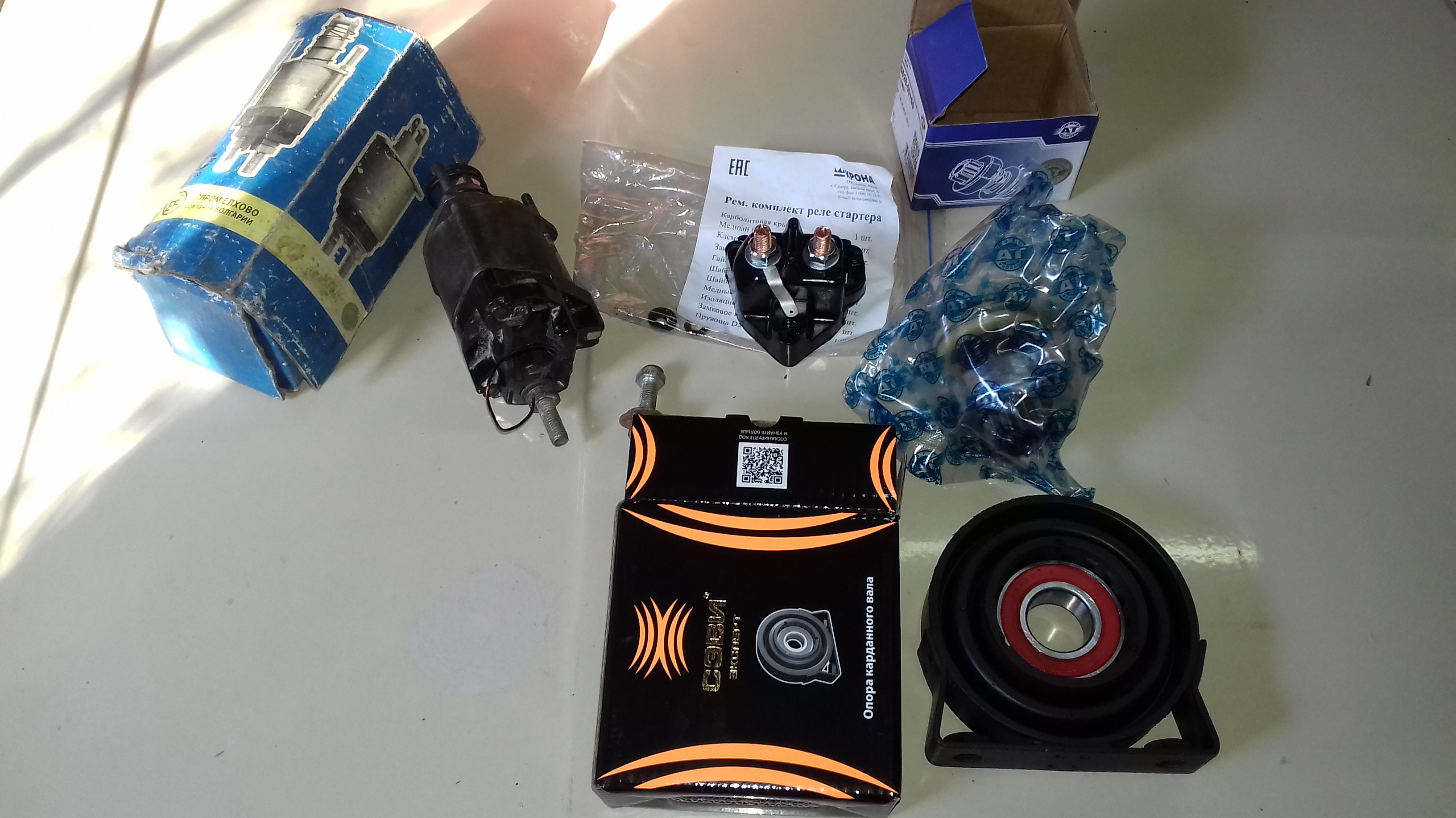

апчасти получил. Щас буду кардан снимать. А подвесной гад подшипник тупл в резине стоит. Блин резина просядет и он же выскочит. Каппец
Без стопоров без нихрена. Хоть бери вытягуй сам подшипник и тули его в стапую обойму блин
На запасной стартер взял бендикс новый. И на третье реле взял ремкомплект! Супер

X-TAZмобиль 2105
Непрочитанное сообщение четвёрковод » Ср фев 19, 2020 17:52:38
X-TAZ,
Где резинка стекла там не интересно.
Уплотнитель проёма двери сними в верхнем углу, там полюбуйся.

X-TAZмобиль 2105
Непрочитанное сообщение Буйный » Ср фев 19, 2020 18:39:47
Именно про это место я и говорил
Буйный писал(а): ↑
Вс фев 16, 2020 16:59:09
Трещины видны под резинками уплотнителя двери у лобовухи в углу.

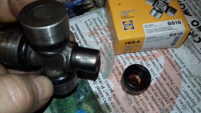

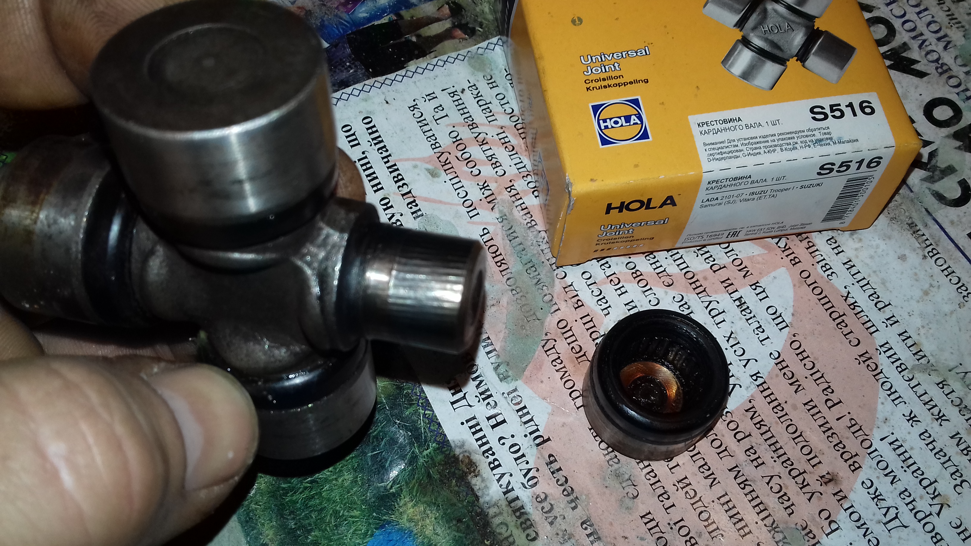

:confused: это нжк крестовина. Шевелилась вроде нормально, думал промажу прочищу, а там такая фигня - неужели такая выработка. . .мож это я при монтаже. . .я её уже помню два раза снимал. Молотком гупал.
Поставил короче токошо Хола. Брал на всяк случай. Но шото прожарился с ней больше, чем с подвесным.
Можно было просто подшипник 205 опять сменить. Резинка старая норм. А подш гудит воет. Года 2-3 ему. Или 4. Написано болгарский.
у нжк подделок еще лет 5 назад был вагон и телега. :hitro:

Капец как тут в видео всё легко лезет! У меня всё было печальнее. То стопор не лезет, то опять люфтит. Аж непонятно. Если так забивпл чашки снаружи как в видео, то у меня пыльник сгрызало!
Ксиати припоминаю шо жкн когда-то стала отлично. А вот с белебеем чи белмагом помню жарился. так как и щас с Холой. Туго оч шло.
так не нжк, а жкн !

GKN фигня, отходили чуть больше года и потом развалились в хлам.. и как то сразу )правда я списал это на ошибку при запрессовке, т.к. когда ставили она влезать не хотела, и ее прессом того ))в результате GKN разбила уши заднего фланца и кардан пришлось менять на БУБУ оригинал уже 2 года ходит и полет нормальный тфу тфу тфу

Так она вращалась отлично! Не люфтила прям вобще. Плавно двигалась в руках. Я думал ставить назад её пока не решил протереть смазку поменять! И тогда увидел на чашке задиры. А потом и на кресте самом. Причём на всех пальцах. :weep:

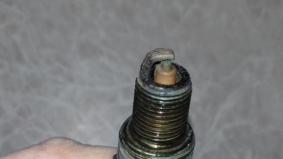

Выкрутил свечки. Одна была отакая. На первом цилиндре. Другие норм. Полез, бо нескоко раз была ужасная детонация при выкл зажигания. помню раз 5 дыркнуло когда выключил.

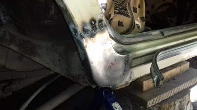

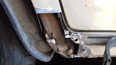

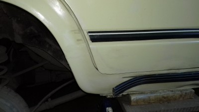

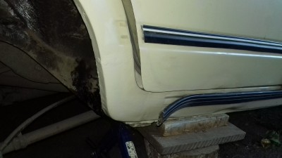

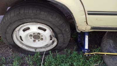

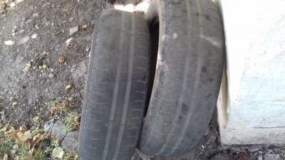

Напишу для сохранения инфы. Пробег 86650 был . Замена летних шин. Новые кордиант по 600 грн. 4 шт. На замену ушло 3 тыс грн.
Заменить решил после того как в чму вскочил, плгнул диск сталтной. Диск выровняли, но шина не катит. И вторая виляла старая. Кривая. Вобщем скупился.
Приобрёл ремвставку на правую сторону. 90 грн. Там нада блин 10 см от неё. Я б и сам согнул из двойки. Крепче б было. Блин.

А вобще я вот заварил и подкрасил все места почти. Завтра внутри за латкой нада пластилином залепить. Бо там тряпка якась заложена. Навернотам отгнило шото металич. :pinch:

Я на старой семерке эту рем. вставку вручную клепал из оцинковки и потом всё это дело залудил и припаял.

Непрочитанное сообщение X-TAZ » Чт июн 25, 2020 22:27:02
Та отож и я б сам сварганил за 90 грн! Ещё б и мощнее была б. С двойки. !
Сообщения: 18114
Благодарил (а): 1471 раз
Поблагодарили: 2220 раз
X-TAZмобиль 2105
Непрочитанное сообщение Препод48рус » Пт июн 26, 2020 6:49:35
с тройки ещё мощнее бы вышло :thum1:
а так, молодец :thum1:

X-TAZмобиль 2105
Непрочитанное сообщение Rickrose » Вт июл 21, 2020 19:11:23
X-TAZ, Пипец как ты на такой резине ездил!!!
А латку сделал мастерски! Круто!
