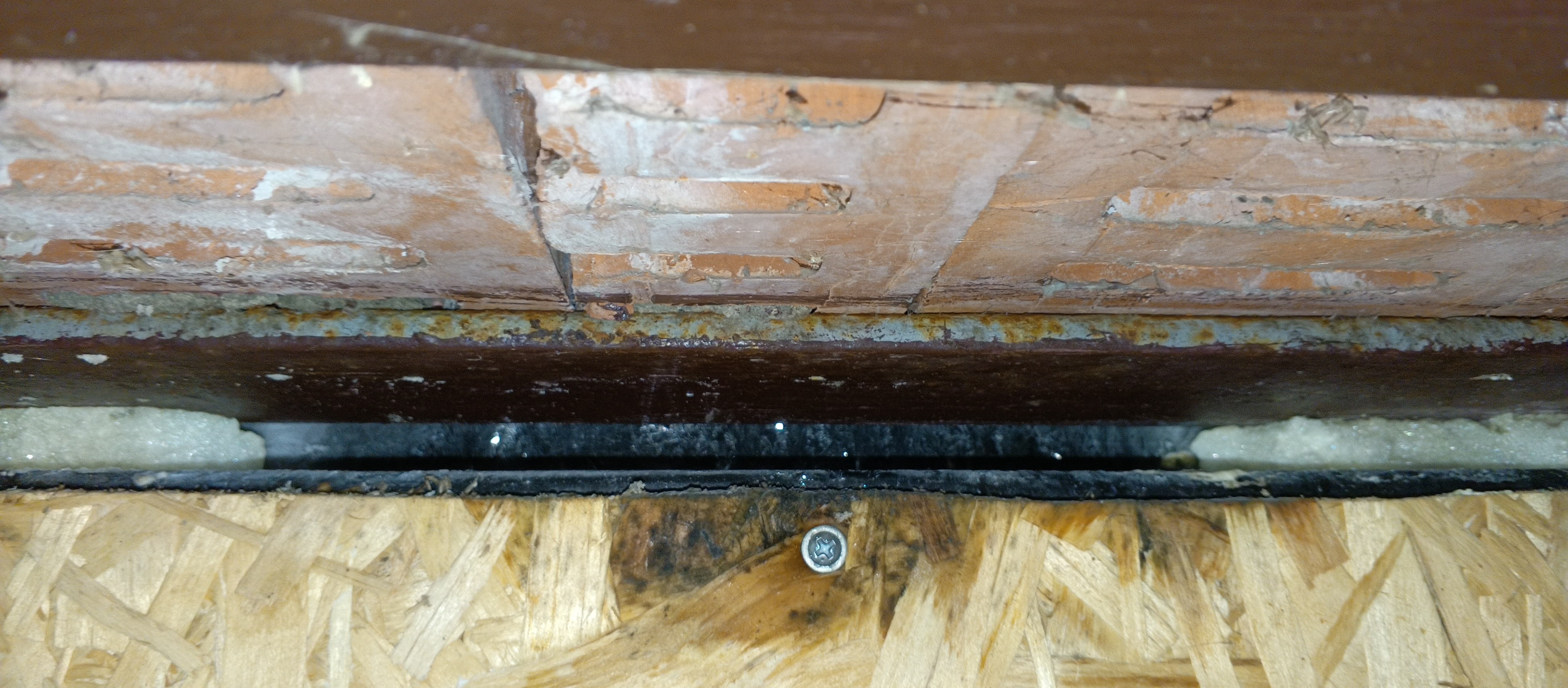

На прошлой неделе пришли к нам настоящие холода утром было -19. Не напрасно утеплял гараж, не отапливая его, утром в гараже было +1. Ну вот с наступлением холодов и вышли первые просчеты, входная дверь металлическая,обшита ОСБ внутрь вкладывал Пеноплекс,по каркасу пошла плесень, саморезы которыми крепил ОСБ промерзали насквозь.Как вариант попробовать заменить ОСБ на влагостойкую, или на фанеру также влагостойкую. Ворота чуть получше, каркас ворот перед обшивкой сверлил и туда вдувал пену. Так же не с лучшей стороны показала себя герметизация щелей ворот пеной. Сверху, пена в некоторых местах примерзла к каркасу, и при открытии ворот начали отрываться куски. Толи попробовать каркас промазать литолом, толи думать нечто другое для герметизации щелей. По осени пол в смотровой яме залил бетоном, предварительно положив пленку, практически не помогло, с ямы так же тянет сыростью, деревянный настил с обратной стороны весь влажный.Утром если гараж не отапливать в морозы ниже -15 окна полностью замерзают, да и без мороза на улице изнутри покрыты конденсатом.Отопитель себя показал с хорошей стороны сжег за все время эксплуатации порядка 30л соляры.При морозе на улице -12-14 удавалось на средней скорости поддерживать температуру внутри гаража +15+17.Выше не поднимал, становится жарковато работать в свитере.В планах сделать приточную вентиляцию, просто сделать дырку внизу стены возле ворот под 110 трубу, с противоположной стороны вверху под потолком вентиляция уже есть,в вытяжную планирую поставить вентилятор.

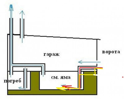

Непрочитанное сообщение Буйный » Вт мар 04, 2025 6:44:31
Водяной писал(а): ↑
Пн мар 03, 2025 21:02:27
..а со смотровой ямы приточно - вытяжную.

Непрочитанное сообщение Водяной » Вт мар 04, 2025 6:54:24
Буйный писал(а): ↑
Водяной писал(а): ↑
Этот момент в свое время упустил, а сейчас когда пол в гараже залит бетоном это очень проблематично :sad:
Отправлено спустя 7 минут 51 секунду:
Судя по рисунку что-то не пойму, как реализована приточка в яму?

Непрочитанное сообщение Буйный » Ср мар 05, 2025 5:53:05
Водяной писал(а): ↑
Вт мар 04, 2025 7:02:15
Выделил красным. Можно и как жёлтым(до заливки пола.)
