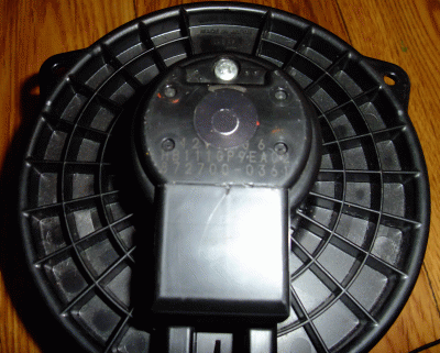

Доброго времени суток! Попалась мне в руки улитка от мазды трешки без корпуса. Думаю ее воткнуть. Ваше мнение?
Поблагодарили: 1328 раз
Re: Улитка 08 на классику или Кардинальная переделка печки
Непрочитанное сообщение рустем » Вс дек 11, 2011 15:47:08
Orma
По размерам похожа на вентилятор отопителя Шеви.Можешь попробовать сделать как я сделал http://www.semerka.info/forum/viewtopic ... 18#p263718

Orma писал(а):Orma
И какие мысли по поводу печки? Как будешь делать?
Orma
Сообщения: 4
Зарегистрирован: Вс дек 11, 2011 13:43:15
Модель авто: ваз 21053
Непрочитанное сообщение Orma » Вт дек 13, 2011 9:57:09
Диффузор планирую сделать как у рустема. От нижней части печки все отрезать, оставить только крепежи и сваять корпус под улитку. В отличие от рустема, я планирую весь поток от улитки направить в отдельную камеру, а там уже распределять. Там и с заслонками поколдовать можно будет.

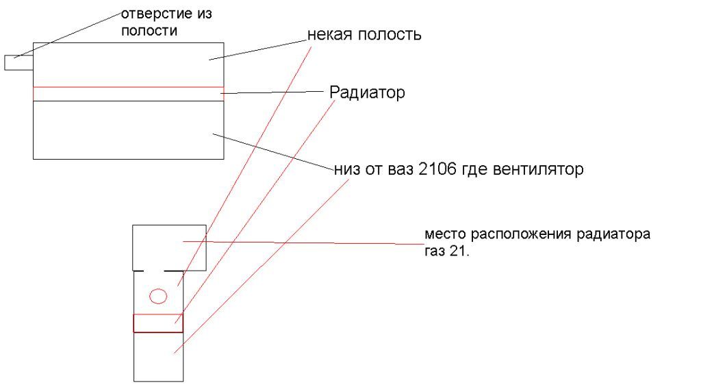

Непрочитанное сообщение rid » Чт дек 15, 2011 20:10:25
вентилятор отопителя ваз 2108 выдувает через прямоугольное сопло.
получаеться чтот при переделке поток воздуха на радиатор отопителя не дует.??????
а улитка втягивает воздух от отопителя и направляет его в воздуховоды.
правильно понял?
понял .выдувается от прегородки на радиатор обратно вдувается и в воздуховоды и в вентилятор.
Последний раз редактировалось rid Чт дек 15, 2011 20:22:01, всего редактировалось 1 раз.
Благодарил (а): 247 раз
Поблагодарили: 633 раза
Непрочитанное сообщение JET » Чт дек 15, 2011 20:20:29
rid писал(а):правильно понял?
rid
Сообщения: 2
Зарегистрирован: Чт дек 15, 2011 20:03:28
Модель авто: газ 21 л
Непрочитанное сообщение rid » Чт дек 15, 2011 20:26:27
чем дальше тем страшней. как делать низнаю. :sad: чтото в мозг ничего не идёт.
у меня газ 21. штатную печку убрали, установили от ваз 2106.
хочу переделать. как сайчас все выглядит на рисунке.
как лучше сделать улитку под капот, и чтобы воздух проходил черз радиатор. вместо нижней части от 06 переделать под воздуховоды какие тут приведены.
или полностью как тут приведено?
