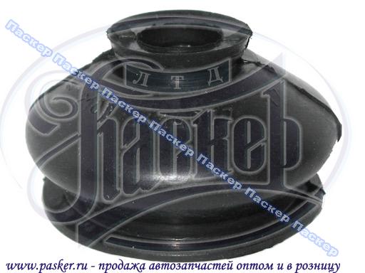

Sergey8825 писал(а):Вот такие колпачки от 2108 кто-нибудь ставил на тяги ? Как их крепить ?
Вот у меня рулевое Трек чемпион - у него все пыльники силиконовые, прозрачные. Крепятся как и шаровые Трек Чемпион снизу на железном ободке в несколько витков, а сверху на желтой резинке по кругу. Пыльник порвался и я купил пыльник, но он на трек чемпион не лезет - посадочное место совсем другое, или у меня проблемы с руками. Кароче купил такие от 08 балаково - они "типа" не подходят: посадочное место точь в точь как трек Чемпион, встал как родной, высота пыльника меньше и отверстие уже. Ну я поменял смазку, отверстие хотя и уже, но налезло без проблем, стоит идеально. Трековский зажим лег отлично. верхняя резинка зажала хорошо. После установки пыльник замечательно держит форму, не слезает под любым углом. В крайних положениях чуть в натяг, а так сидит отлично. Резинка меньше в высоту, поэтому пыльник не сжимает по пальцу как оригинальный. Отдельно отмечу что процесс снятия и надевания таких типов пыльников - одно удовольствие, так гораздо проще и удобнее чем пыльники с металл кольцом.
Буду тестить.
