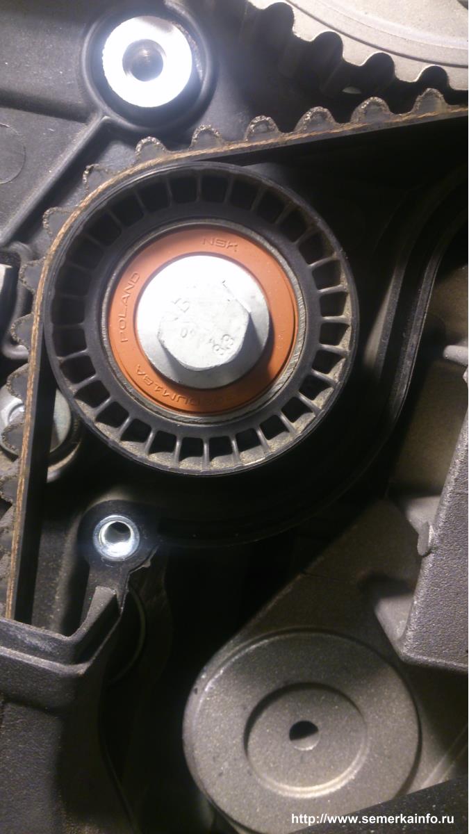

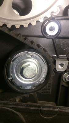

JET, поправил. Видео не ах :sad: , снимал фотиком.

Буйный писал(а): Ремень немного убежал наружу, что вовсе не критично для этого узла.
видно что тоже ремень немного елозит по роликам, недавно тоже заглядывал пробег конечно значительно меньше но тем не менее смотрел, все гуд...

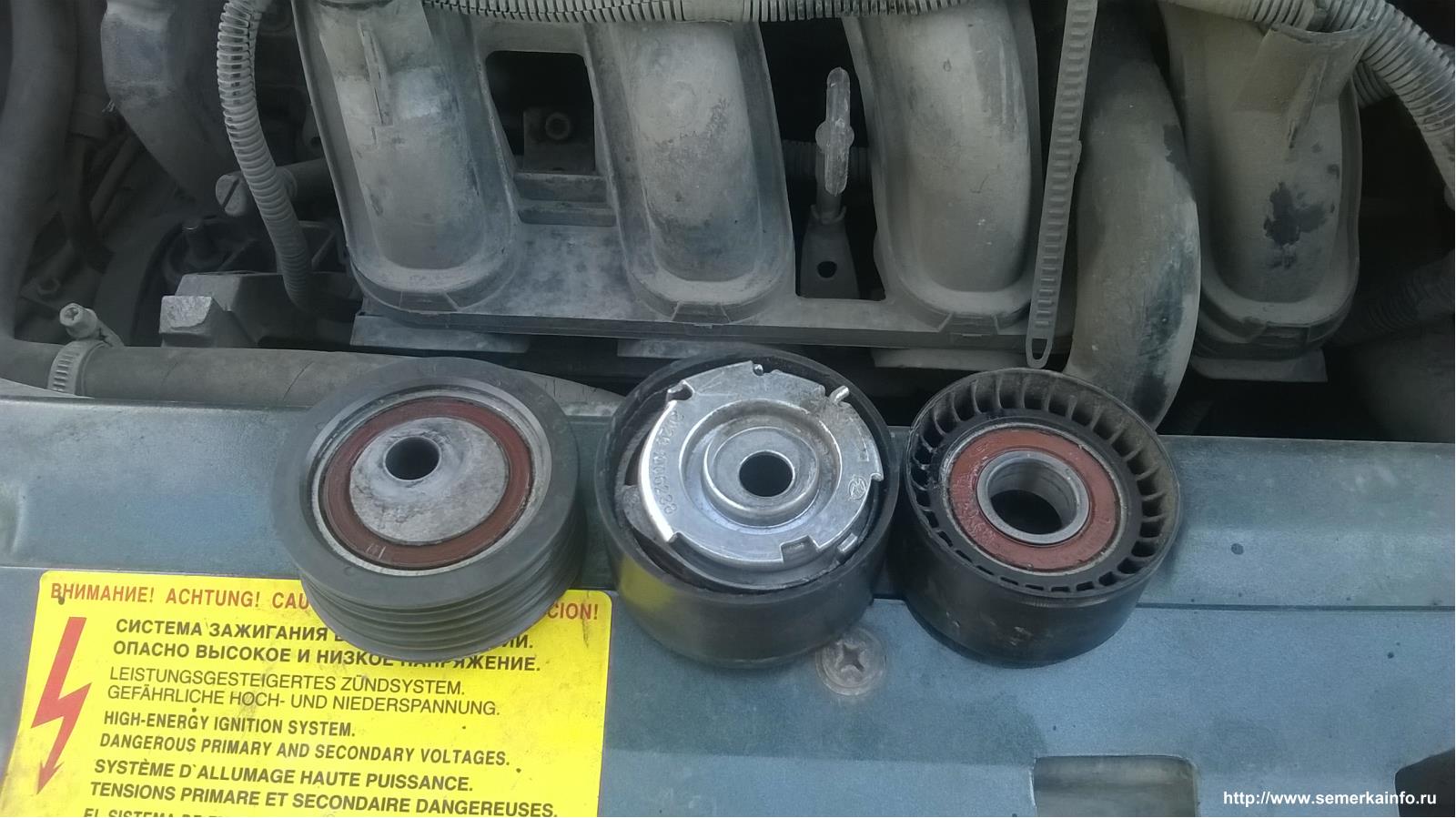

Пополнил сегодня свой музей помп очередным экземпляром - гешпанская DOLZ L-125 с нашим шкивом с очень неплохими отзывами, как и у HEPU Р625. ГРМфобия даёт о себе знать LOL . Сам пока на ТЗАшном стоке при 55 тыках.
Ну, и расширил ассортимент натяжных ключиков на все случаи.

Буйный писал(а):Ну, и расширил ассортимент натяжных ключиков на все случаи.
Верхний - норм.
Средний под вопросом.
Нижний - в мусорку, его ресурс пяток роликов.

JET писал(а):Верхний - норм.
а у меня на верхнем как то один штырек сломался, лопнул, каленный гад...

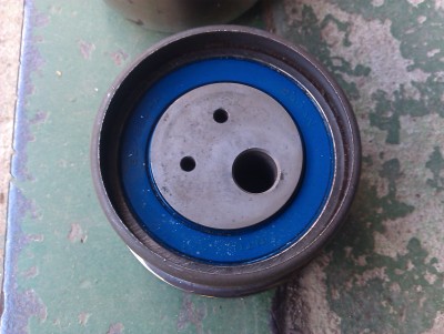

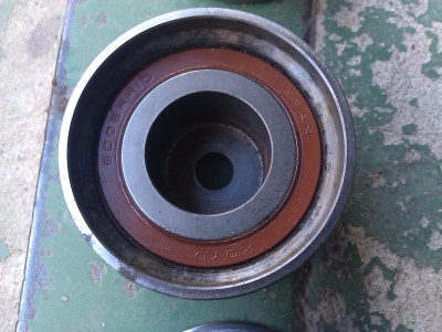

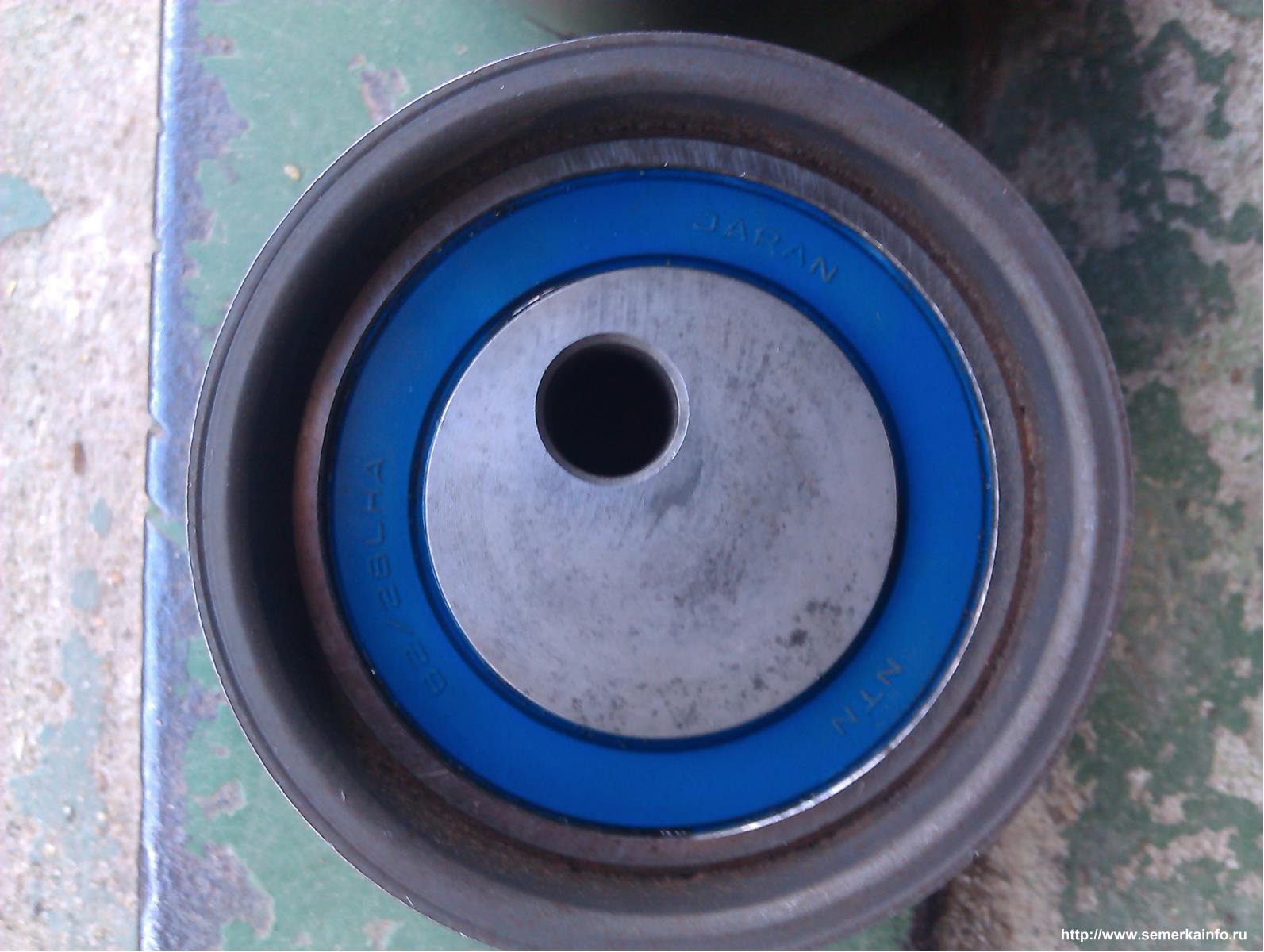

Непрочитанное сообщение четвёрковод » Пт окт 03, 2014 21:47:19
Для коллекции фото роликов.
Пациент- Лансер 2.0

А натяжной?
Благодарил (а): 214 раз
Поблагодарили: 1435 раз
Re: Уголок приоровода
Непрочитанное сообщение четвёрковод » Пт окт 03, 2014 21:50:16
а натяжной в другой раз, не делал фото но позже смогу.

лансера ролики всякие
