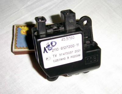

Максимиллиан, моторчик - моторредуктор заслонки отопителя от десятки или приоры.
Они вроде как одинаковые, я брал десятошный.
Фото не мое, но моторредуктор такойже точь-в-точь.

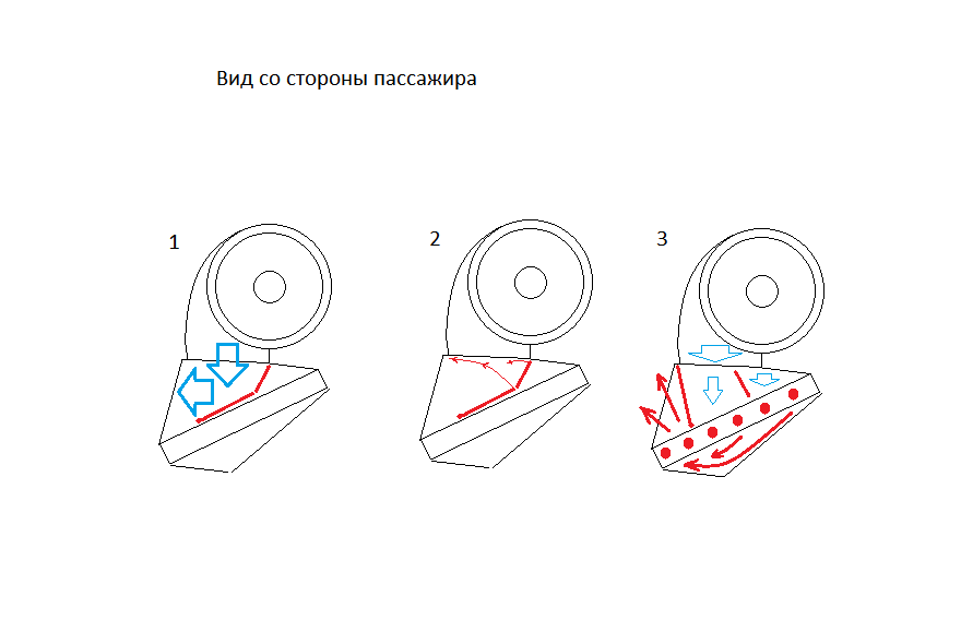

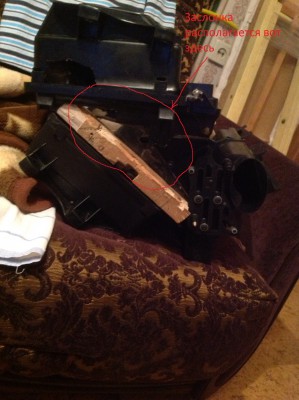

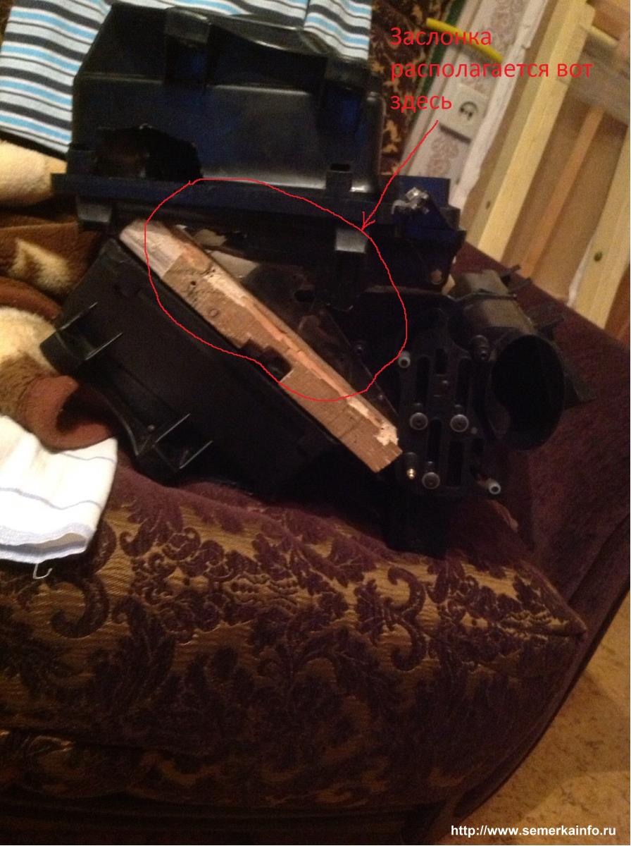

Заслонка смешивания горячего и холодного воздуха стоит после улитки перед радиатором (картинка 1).
Их даже две для полного перекрытия.
В моей системе при максимальном нагреве воздух из улитки два раза проходит через радиатор, на эскизике (картинка 2) показано)
Добавлено спустя 6 минут 17 секунд:
Re: Улитка 08 на классику или Кардинальная переделка печки (II)
А распределитель от приоры распределяет потоки воздуха по направлениям.
Здесь тоже задействован моторредуктор от десятки/приоры (картинка 3).

kve0r, из вышеприведенных картинок мне непонятен принцип работы твоей доработки печки. На картинках обознач улитку, радиатор и заслонку, а так-же потоки воздуха.
Поясни, по какому принципу идет холодный воздух в салон?

Поясняю всем:
На рисунке (Паинт) схематически изображен принцип работы одного из возможных вариантов печки:
1 - тут понятно все;
2 - красные линии - это заслонки, красные стрелки - направления перемещения этих заслонок;
3 - скорее всего не нарисован воздухораспределитель.
Теперь лично мое мнение: этот вариант отопителя может существовать, но только в единичном экземпляре, потому что у него куча минусов, и, как на мой взгляд нет существенных плюсов. Он мне сразу не понравился, но критиковать сразу я не решился - небыло достаточной информации описывающей принцип работы. Раз взялся делать печку, да еще и на форум все выложил, готовься воспринимать критику!
Итак, начнем:
1. Куда и как встанет борода?
2. Куда встанут боковые воздуховоды?
3. Что будет с воздушным потоком: хватит ли мощности, и будет ли необходимое воздушное давление чтобы поток воздуха выходил из левого (водительского) дефлектора? (если они будут).
4. Зачем две заслонки над радиатором? Я так понимаю чтобы закрыть поверхность радиатора от прогрева холодного воздуха. Одна не влезла по геометрическим размерам. (да они еще и открываются одновременно; как я понял заслонки еще закрывают не всю площадь радиатора - будет немного тепла).
5. Нет возможности установить воздушный фильтр салона.
6. Отсутствует эстетический вид.
7. Увеличенная масса нижней части конструкции (выдержат ли хомуты?).
8. Два краника - вероятность протечки тосола увеличивается.
10. Ремонтопригодность агрегата.
Я так понимаю основная идея печки заключается в том, что воздушный поток создается ДО радиатора, и воздух протекая через радиатор его охлаждает и больше нагревается, а не высасывание воздуха моторчиком как в классических вариантах. Я конечно не теплотехник, но скажу мнение на этот счет: если поток холодного воздуха (особенно зимой) будет очень большой, то он будет очень быстро охлаждать радиатор, и воздух из печки будет выходить еле теплый, т.е. радиатор не будет успевать обогревать воздушный поток до нужной температуры. Пример: на 4 скорости печки (регулятор от Калины) воздух из печки будет еле теплый, но поток будет сильный, а при 2-м положении воздух из печки горячий, но поток будет очень слабый. Это надо проверять и главную роль будет играть сам радиатор!
В своем варианте я тоже этот момент прорабатывал: можно поверх радиатора положить вентилятор (или два), наподобие тех, что в компьютерах используют, и через все ячейки радиатора будет проходить воздушный поток).
Мне очень интересна идея про управляющие механизмы - полностью и подробно опиши их принцип работы!
Итак, начнем:
Как загрузить фото на сайт
kve0r
- Автолюбитель
- Сообщения: 45
- Зарегистрирован: Ср мар 27, 2013 9:55:54
- Модель авто: ВАЗ 21043
- Поблагодарили: 2 раза
Любую критику приму с интересом!
Отвечаю по пуктам:
1. Борода встанет на свое законное место, только ее необходимо доработать.
2. Боковые воздуховоды заменяются на гофрированную пластиковую трубу и подключаются к боковым выходам воздухораспределителя.
3. Приоровский распределитель имеет хорошее и равомерное распределение воздуха на цетральое и боковые воздуховоды. Мощности улитки вполне хватает, так как она немногим меньше мощности вентилятора приоры.
И потом не понимаю чем волнует поток из воздуховода водителя? На данный момент отопитель эсплуатируется без боковых воздуховодов. Применются положения лобовое, лобовое ноги и нога. Из-за выгнутой формы лобового стекла воздушный поток от лобового проходит через все боковые стекла и заднее стекло. Все прекрасно отмораживается и отпотевает. Никакой надобности в боковых воздуховадах не наблюдается.К лету сделаю боковые и центральные воздуховоды для созданя освежающего ветерка)
4. Все правильно,две заслонки - для прекрытия большей площади радиатора и лучшего распределения потоков.Они связаны тягой и открываются вместе. Одна - не помещается. Хоть заслонки и не закрывают всю площадь радиатора тепла достаточно (недавние морозы -22 показали это), так как холодный воздух проходит через всю площадь радиатора (смотрите рисунок 3).
5. Почему же нет??? Возможность установки фильтра такая же, как и в стандартном исполнении отопителя. Небольшая, но имеется))
Либо пристроить фильтр под "грибок" воздухозаборника, либо натянуть фильтрующий материал на всю площадь воздухазабора на проволоке (такие фильтры даже продаются и вполне работают, сам так ездил). Здесь ухудшения, в отношениик стоковому варианту, уж точно нет.
6.Эстетический вид отопителя или панели приборов?)
Тут согласен - выглядит ужасно. Надо доделывать.
7. Выдеражат - проверена эксплуатацией. Еще учтем, что нижняя часть лежит на полике и особо не тяготит верхни части.
8. Краники постоянно в открытом состоянии - гораздо безопасней.
Конечно соглащусь - краны - то, да се. Но на моей практике, на самом деле, ни чего плохого сказать не могу про них - работают долго и честно.
9. Ремонтопригодность - пока не проверял, но расчетная - хорошая. Объясняю:
- отопитель состоит из трех частей - легко снимается и ставится без снятия торпеды.
- больше половиы деталей - стандартные детали отопителей разных модолей, только немного доделанные.
- электроприводы находяся на внешних сторонах и легко снимаются в случае неисправности.
- применяемые материалы прочны и надежны (предыдущая моя печь из тех же материалов отходилаоколо 3х лет и после ее разборки поломок не обнаружено).
- соединяющие материалы - различные клеи, выдеоживающие большой перепад температур (цианакрилат и силиконовый клей (клеевой пистолет)) ну и резьбовые соединения с гровером и шайбами.Клии в основном используются для герметизации и присобачивания уплотнителей.
- сама конструкция может и замудреная, но не имеет каких - либо мест с критическими усилиями, приводившими бы к поломке.
Вот.
Да и вообще, если рассматривать схемы отопителей современных автомобилей станет ясно, что центробежный радиатор всегда находится до радиатора (или испарителя кондиционера).
И в частности наша любимая "улитка" во всех своих заводских (а стало быть продуманных и расчитанных) отопителях - всгда находится в начале пути воздуха, и до радиатора в частности, что, лично меня, наводит на следующие мысли - правильный режим работы мотора вентилятора (а значит и скорость и плотность потока воздуха, ну и объем воздуха и давление на выходе вентилятора) может быть обеспечена только соответствующим сопротивлением вздушному потоку на выходе вентилятора! И стало быть одна из задач при разработке отопителя - создание соответствующего сопротивления воздуху. Поэтому радиатор, стоящий после вентилятора и являющийся споротивлением для воздуха - является неотемлемой частью отопителя с радиальными вентиляторами.
По поводу охлаждения радиатора при большой скорости потока воздуха - да, так оно и будет всегда. Дело в том, что требовательно подобрать параметры теплоотдачи радиатора и теплоемкости максимального объема воздуха, проходящего через радиатор.
как то так)
Что касаемо приводов обязательно все опишу.
Отвечаю по пуктам:
Вот.
как то так)
