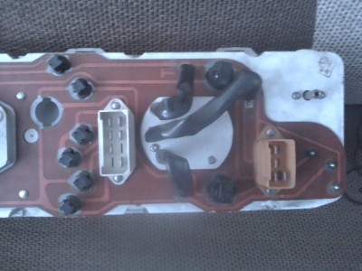

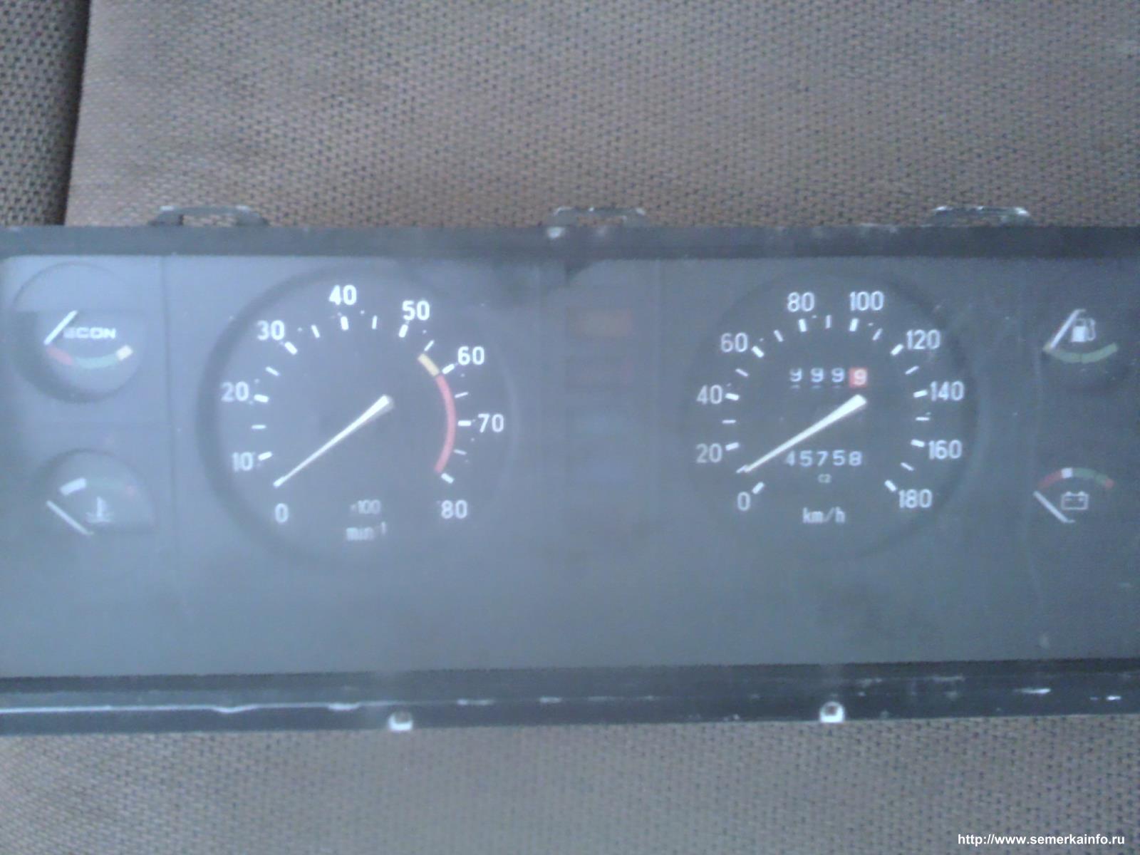

возникли вопросы:
1. что за реле под старой приборкой?
2.что за прибрка у меня новая или старая?
3.куда подключается тахометр (в желтую фишку)?
4.снял монтажный блок, под ним датчик с двумя рожками, что это такое?
Сообщения: 20071
Благодарил (а): 865 раз
Поблагодарили: 1463 раза
Re: ВАЗ 2104 это все что известно про машину.
Непрочитанное сообщение Medved@790 » Пн июл 08, 2013 16:37:45
Poozodav писал(а):1. что за реле под старой приборкой?
поворотов конечно же, там нагрузка в ваттах написана суммарная.
Poozodav писал(а):2.что за прибрка у меня новая или старая?
обыкновенная.
Poozodav писал(а):3.куда подключается тахометр (в желтую фишку)?
уже не помню, но есть запись в гараже. по дорожке на приборке можно догадаться.
Poozodav писал(а):4.снял монтажный блок, под ним датчик с двумя рожками, что это такое?
"бочонок" системы экономайзера принудительного холостого хода.
"бочонок" системы экономайзера принудительного холостого хода.[/quote]
тобишь надо вставить тонкий шланг в один из рожков, а другой в приборку,
Благодарил (а): 214 раз
Поблагодарили: 1435 раз
Непрочитанное сообщение четвёрковод » Пн июл 08, 2013 19:42:18
Poozodav
В приборку!, шутишь. LOL
Непрочитанное сообщение четвёрковод » Пн июл 08, 2013 19:43:56
Poozodav писал(а):принудительного холостого хода
Вдумайся в три слова.
У тебя приборка должна на холостом работать или карбюратор?

Непрочитанное сообщение Poozodav » Пн июл 08, 2013 19:57:58
а что тогда и откуда подключать к датчику "экон" на приборке.

Непрочитанное сообщение Poozodav » Пн июл 08, 2013 20:01:20
ну что сделать, нуливой я в технике.

Непрочитанное сообщение Йожык » Пн июл 08, 2013 20:21:49
четвёрковод писал(а):В приборку!, шутишь. LOL
Не шутит :no: А эконометр? :P
Кстати, почему у тебя возникают вопросы по тахометру? Ты же вроде жгут проводов целиком взял?
