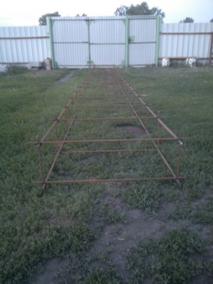

Сегодня нарезали 10-ти метровые арматуры для начала вязки,потом горизонтальные и вертикальные,завтра вязать начну.Время мало,так что каркас будет из 5 частей,потом будет хорошо связываться между собою

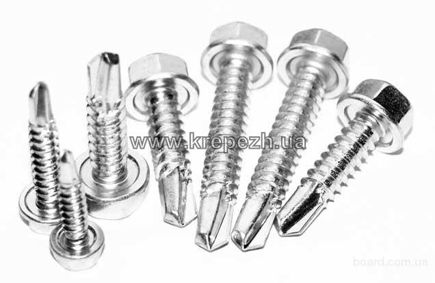

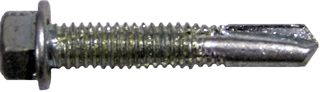

:yes: , которые берут металл 3...4мм толщиной без предварительного засверливания влёгкую дрелью/шуриком. Длинна "сверла" не менее толщины металла - тогда саморез не обломается при закручивании.

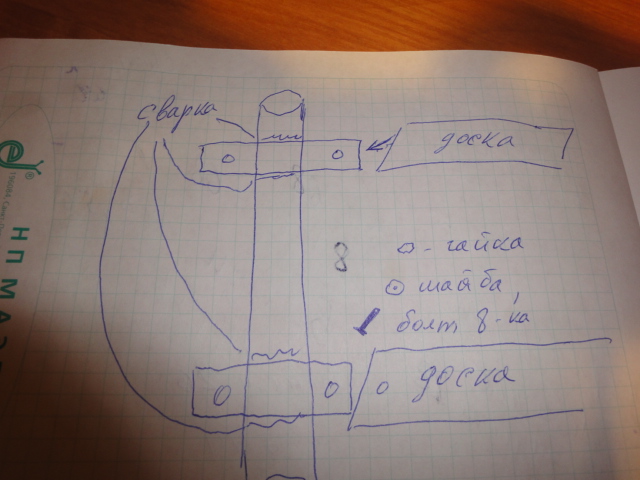

артур с, а как сделать проушины из полосы, так чтобы в них можно было вставить доску? И как закрепить эти проушины? Что-то не могу представить :hmmm:

я делал так...сначала столбы,потом на след день натягиваешь веревку на уровне проушин будущих там....потом нарезаешь полосу примерно по 15-20 см...сверлишь в обрезке дырки 2 штуки (можно и 4) сверлом 10-кой...И привариваешь к трубе на уровень там где была веревка
я себе делал 2 рядный каркас...некоторые делают 3-х рядный

mvk843 писал(а):а как сделать проушины из полосы, так чтобы в них можно было вставить доску?
Два куска полосы по 20..30см варятся к столбу( вверху и внизу) и к ним крепятся продольные лаги к которым потом прибивается штакет.
