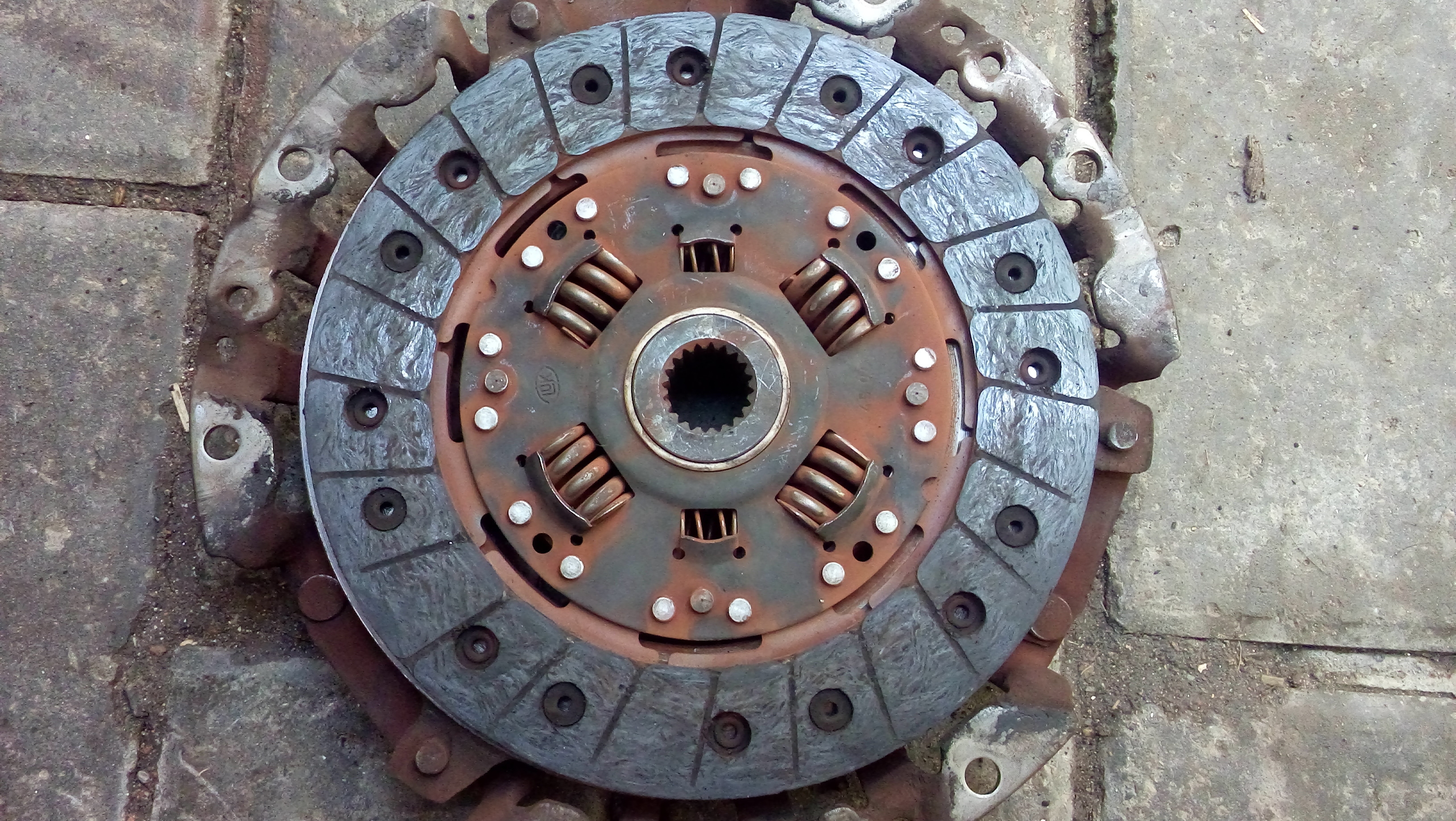

Вообщем не пережило сцепление ростовских пробок)
Передачи включаются туго, задняя только с хрустом)
Думаю померла карзина, буду вскрывать...
По сцеплению есть смысл спрашивать какое брать?)

Viktor писал(а):Думаю померла кОрзина,
Рановато :hmmm: .
Viktor писал(а):По сцеплению есть смысл спрашивать какое брать?)
На заводе ставят LUC.

Буйный писал(а):Рановато
Ну надеюсь корзина на 190 тыс а не кпп)
Буйный писал(а):На заводе ставят LUC.
Да там ужетне понятно что ставят... По слухам уже на валео перешли и вис ставят... И оригинал лук фиг купишь и подделки везде и не ходит оно по слухам)) тут как с грм на приору, куча мнений и фиг знает кому верить... Даже не знаю что делать... Сейчас магазины откроются и поеду выбирать что по карману...

Viktor писал(а): на 190 тыс
Аааа, я ж не знал про такой пробег.
Viktor писал(а):И оригинал лук фиг купишь и подделки везде и не ходит оно по слухам)
Это точно. Интересно Л-Имидж чё пакует в свои коробочки? ВИС?

Буйный писал(а):Аааа, я ж не знал про такой пробег.
Да я не скрывал вроде) последнее время часто писал что пробег ближе у двум сотням...
Буйный писал(а):Это точно. Интересно Л-Имидж чё пакует в свои коробочки? ВИС?
Видел обзор на ютубе (канал авто отк) там два "эксперта" разные запчасти в руках крутят, обозревают. По всей видимости это вис, на диске луковские накладки, да только дело то не только в накладках... Хотя по слухам вис не плохое...
Добавлено спустя 5 часов 47 минут 42 секунды:
11.5 тысяч не дожило сцепление до своего юбилея в 200 тыс.км.
Лепестки так укакошило из-за того что после поломки сточенных лепестков на машине еще пришлось проехать километров 100 по городу.
Взамен думал взять ВИС ценой примерно 2900, но купил в магазине где последнее время беру зч приоровский luk по старой цене (4000 вместо 4800). Если бы небыло такой цены, брал бы вис или лада имидж (походу тот же вис)
Все конечно хорошо, разобрать - разобрал) а как теперь собрать :psih:

лук заводской, накладки еще живые :thumbsup:

Все собрал, теперь нужно контрольный заезд провести, но что-то нет сил встать с дивана :psih:
До заклепок еще было расстояние, если бы не корзина то еще бы походил)))
