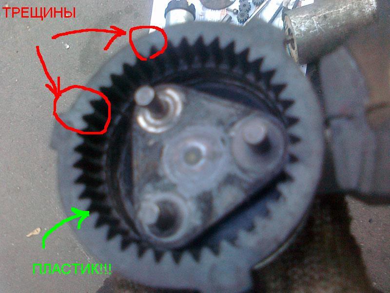

Как советовал viklord разобрал стартер, протер от пыли и смазал - скрежет исчез.
У меня стартер 21213-3708010 КЗАТЭ 5722.3708 редукторный. Меня очень удивило из чего сделан стартер. Так вот: редукторный механизм ИЗ ПЛАСТИКА! "Звездочки" - металл, а вот корпус, по которому они перемещаются - пластик!!! Обнаружил 2 несквозных, но достаточно глубоких трещины. Итог - 2 года, стартер на замену. Как он не навернулся сразу - удивляюсь! :hmmm:
Запчастей на него нет. Даже втягивающее ставил "Днамо" от 2110. Хорошо, что вовремя заметил что пора менять. Завтра еду за новым.
Не берите редукторный стартер - словите нежданчик 146% :thumbsdow
Фоткал на мобильник - размытое получилось.

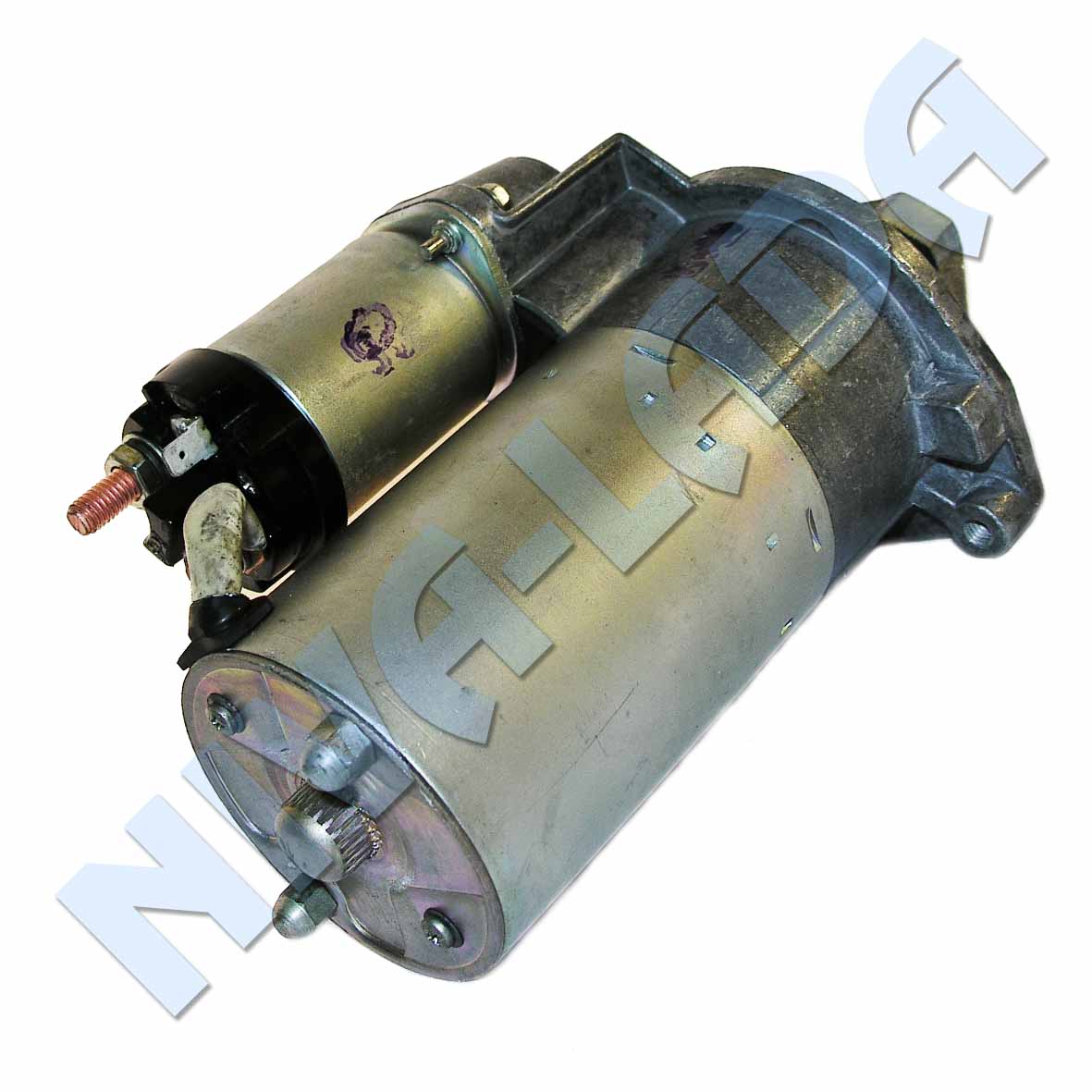

Пластиковый редуктор!!!

Re: Все вопросы про СТАРТЕР.
Непрочитанное сообщение Антон80 » Пт сен 14, 2012 20:42:08
DmitriTMB писал(а):Не берите редукторный стартер
Некоторые (не я, мне пофиг :D ) другого мнения :fear:
