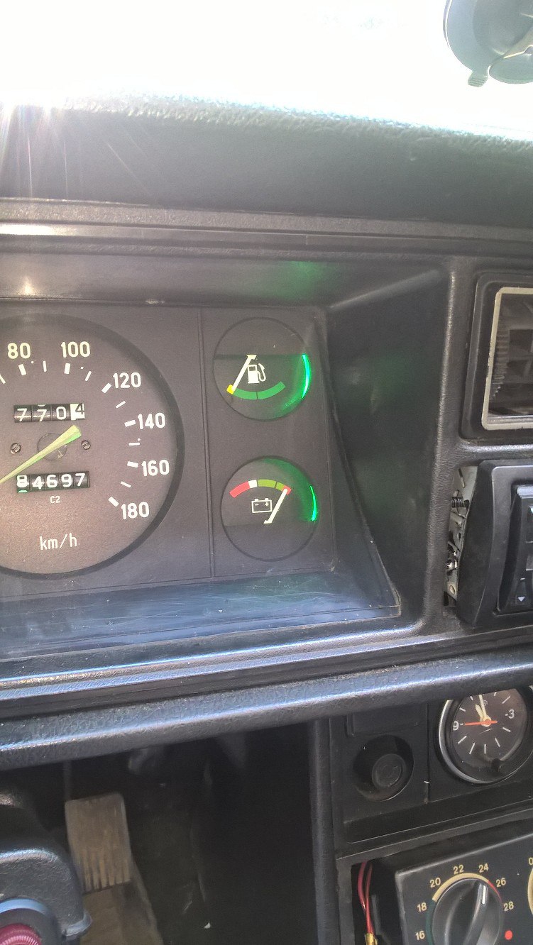

Не нравится поведение стрелки вольтметра, смотрите тут.

Непрочитанное сообщение ЖииЖ » Чт июн 08, 2017 11:58:48
as21074 писал(а):
ЖииЖ писал(а):Стрелка не показатель. Провернулась возможно.
А чему там "проворачиваться" ?
В вольтметре разве шестереночный привод стрелки ?
Там поди катушка и стрелка на сердечнике.
ps : а вообще есть где нибудь в вольтах описание чему соответствует в идеале в вольтметре
1. граница красного и белого (в начале)
2. граница белого и зеленого
3. вертикального положения стрелки
4. разрыв зеленого поля
5. граница зеленого и красного ( в конце)
А стрелка по твоему как держится? Она на стержне внатяг установлена. У меня периодически прокручивается, руки не доходят клея капнуть.
И даже если она на месте то показания этого прибора не показатель.

Непрочитанное сообщение VVB » Чт июн 08, 2017 12:52:21
as21074 писал(а):"тлеет" лампа на панели
гену на ревизию - вывода статора или ДМ

Провел серию отношений "с этим предметом"
Лампочка при работе не тлеет никогда.
Разница в напряжении на F10 и на клемах АКБ те же 0.3.В
Трехуровневый РН запускаться стал корректно и ведет себя корректно.
Стрелка все равно показывает "фигню" на 1.5-2 вольт меньше.
Будем считать, что "провернулась" стрелка.

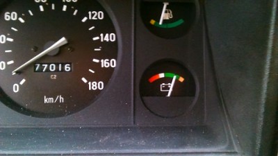

Непрочитанное сообщение ЖииЖ » Пн июл 03, 2017 12:54:35
Скромный вопрос-а как определить вольты на том приборе? ))) у меня например сейчас при 14В прибор кажет белую зону))) а при выкл зажмгании стрелка ложитс так что ее не видно даже. Переставлять лень.

Непрочитанное сообщение as21074 » Пн июл 03, 2017 16:25:20
ЖииЖ писал(а):Скромный вопрос-а как определить вольты на том приборе? )))
Этот вопрос я уже задавал выше .
Самое смешное то что в мурзилке ссылаются на градуировку этой шкалы
вот только как ее определить(где отметки 12В и 14В)?
Цитата- "Вольтметр можно проверить, сравнивая его показания с показаниями обычного тестера, используемого радиолюбителями. На отметке 12В шкалы вольтметра реальное напряжение (по тестеру) не должно превышать 12,7В, на отметке 14В – быть меньше 13,9В. Перед проведением испытания рекомендуем подержать вольтметр под напряжением 12В от аккумуляторной батареи около пяти минут."

Непрочитанное сообщение ПалСаныч » Пн июл 03, 2017 17:00:51
ну это ж не прибор повышенного класса точности, там относительно все, примерно, для общей информации. типа, стрелка в пределах зеленой зоны-норм, в стороны-плохо-недозаряд/перезаряд. у меня черная рисочка на зеленой зоне, ближе к правому краю-это 13,7 по показаниям БК, хотя и он тоже заведомо не калиброван, да и напряжение они меряют с разных точек, в этот момент на клеммах акумулятора (по показаниям тоже не калиброванного китайского мультиметра) 13,9В. так вот, стрелка показывает примерно (+- пару мм) в районе этой рисочки-не зря же ее там нарисовали, типа идеальное напряжение чтоли... что скорее всего, должно соответствовать 14,2В, но на деле то немного меньше, значит или вольтметр немного подбрехивает,на полвольта, либо стрелочка не совсем правильно надета, либо у меня идеальное напряжение зарядки, а мультиметр и БК меня вводят в заблуждение. скорее всего, начало зеленой зоны это 12В,а 14 это скорее всего и есть эта рисочка, а уж край красной это 15...

Непрочитанное сообщение as21074 » Вт июл 04, 2017 6:13:33
ПалСаныч писал(а):ну это ж не прибор повышенного класса точности, там относительно все,
В целом очень отличные показания прибора на панели.
Я уже забыл когда у меня стрелка была у "рисочки"
Без потребителей на ходу - на ширину стрелки отклоняется вправо от вертикали
С включенными потребителями(габариты +ближний и тп) на ходу - вертикально
Стоя в пробке с включенными потребителями, когда включается вентилятор под капотом на две(!!!) ширины стрелки в красной зоне левее белой зоны.( в этой ситуации на клеммах АКБ замеры показывают нормальные 12.9 -13.2 В)

Непрочитанное сообщение ПалСаныч » Вт июл 04, 2017 11:18:18
13В маловато, но на вольтметре это все равно примерно вертикальное положение стрелки, никак не белая зона и тем более не красная. или вольтметр не совсем исправен, может стрелочка не на месте, или контактные гаечки окислились. поставь какой нибудь внешний вольтметр (хоть от 05-06) главное рабочий, "калибруй" его по какому нибудь путевому вольтметру/мультиметру, запомни где и при каком напряжении стрелка. и все.

перезаряда нет? 16В многовато. но зато мы видим, что 16В это уже на красной зоне вольтметра
Re: Не нравится поведение стрелки вольтметра, смотрите тут.
Непрочитанное сообщение Миша » Вт июл 04, 2017 21:55:57
это было предсмертная радость РН. суть не в том. 15.2 вольта это граница зеленой и красной. у меня так. опять же, бк занижает показания примерно на 0.4 вольта. притом, в диагностической колодке столько же сколько и на акуме, а вот по диагностике опендиагом напряжение совпадает с показаниями бк. т.е. он получается берет информацию о напряжении с к-линии, а после выключения зажигания берет инфу со своих питательных проводов.. но это уже не к этому вопросу..
