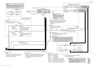

Подскажите у меня магнитола пионер ден-30мп,мне нужно найти где в ней появляется +12в или хотя бы +5в при переходе в режим AUX ли хотя бы при включении её с кнопки на панели?

Непрочитанное сообщение Антон80 » Ср июл 30, 2014 16:21:35
22 в центре. Появляется +12 при включении магнитолы.

Антон80 писал(а):22 в центре. Появляется +12 при включении магнитолы.
Йожык писал(а):Для усилка отдельный провод есть.... На нем +12 при включенной магнитоле
Написано то написано только не появляется(пробывал подключать к нему плюс активной антены "триада",напруга не пошла.Может там диодик какой сгорел, ведь там всего 300мА, или бывший хозяин чего спалил.)Я вот когда на сиге подключал активатор на багажник,то подключил активатор напрямую без реле и в ней сгорела такая маленькая штучка с цыфрами"103". Так я перемычку в обход этой штучки припоял и через реле подключил активатор и выход заработал(подсказали на форуме по сигам). Может и тут чё нибудь в этом роде.Что скажите?

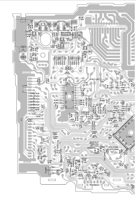

Аааа это я знаю. Просто ду мал если там 300мА ,то надо на "мА" ставить.Так ,а если напруги нет ,то наиду-ли я зтот резистор по доржки от этого провода и дожен ли он там быть?
Re: Ремонт автомагнитолы (есть вопросы!)
Непрочитанное сообщение Йожык » Ср июл 30, 2014 17:32:48
Это у тебя не 300 мА, а 300 мВ :psih:
Сообщения: 47936
Поблагодарили: 3755 раз
Непрочитанное сообщение Антон80 » Ср июл 30, 2014 17:33:54
Не исключено! Произведи осмотр. Это не мелочь, как может показаться. Не дураки же в Пионере работают, чтобы эту цепь ничем не защитить. Мог сгореть резистор-предохранитель. А может и транзистор (внешне может быть целым) :fear:
