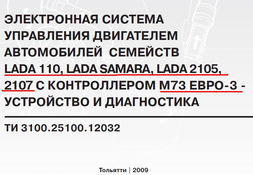

JOKER2105, глянь на типовые параметры М73, обычно 9...11кг/час на ХХ.

А для зубилы, для 12-го, 124 мотора есть отличия какие нибудь?

JOKER2105 писал(а):А для зубилы, для 12-го, 124 мотора есть отличия какие нибудь?
Считай, что это для них и написано. Вот полный документ. Качай, изучай постранично :thum1:

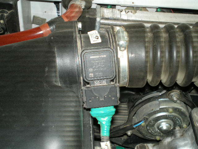

Ребята,помогите советом!!! Снимал колодку ДМРВ и после этого БК показывает ошибку 0102(низкий уровень сигнала)??? Пробовал скинуть-всё равно показывает,я и минус с аккума снимал??? Может я колодку другой стороной поставил??? Она почему то и так и так влезает-никакого фиксатора не увидел!? Чё может быть? Помогите !!! Я в эл-ке не шарю!!!???

шура1960 писал(а):Может я колодку другой стороной поставил??? Она почему то и так и так влезает-никакого фиксатора не увидел!? Чё может быть? Помогите !!! Я в эл-ке не шарю!!!???
Ерунда! Не может такого быть!
По торцам разъема 2 и 3 выступа с разных сторон.

Что то я с количеством напутал вроде, но сути не меняет. Я как ни старался, а по другому не вставил.

шура1960, передёрни разъём ещё разок, тщательно и до конца. Защёлка есть.

На фото разъём от вошика ...

Непрочитанное сообщение Буйный » Вс авг 24, 2014 17:09:14
... а вот так должен стоЯть разъём на S-VDOшке

Вот у меня именно S-VDO датчик и разъём влезает по любому!??? Я уж в нете лазил,лазил,хотел посмотреть какого цвета крайний к расширительному бачку провод на фишке,но не нашел!? :no: Наверно искать не умею,слаб в энтом деле!

Cнять ДМРВ и внимательно осмотреть разъёмы папа-мама. Разница видна - это точно. Ручонки блудливые в авто не лазили? Провода не переставляли?
