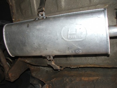

В марте поменял, наконец, старый глушак на новый. Вот такой:

Непрочитанное сообщение олежек » Ср апр 20, 2011 9:24:54
Randall писал(а):(родная бегала с 87года...)
Randall писал(а):В марте поменял, наконец, старый глушак на новый. Вот такой:
блатной какой то глушитель :hmmm: никогда такого не видел...

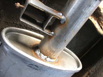

Непрочитанное сообщение Randall » Вт апр 26, 2011 13:06:08
Вот, собсно, что произошло со старым глушителем:
Визуально появились мелкие дупла в его днище, откуда начинали сифонить выхлопные.

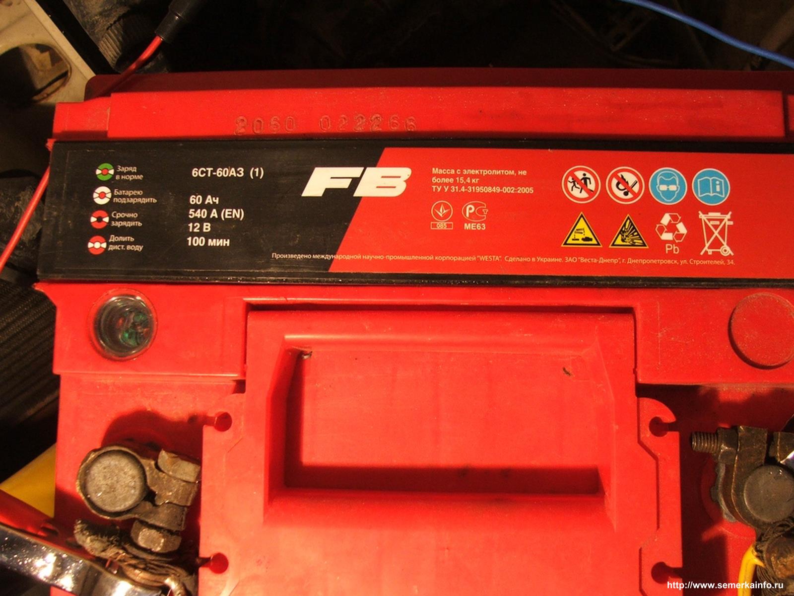

При попытке снять его и легком случайном нажатии на заднюю часть, гниль тупо провалилась. (w00t) Отжил свое, однако!
Сделал фотку АКБ. Вот он:

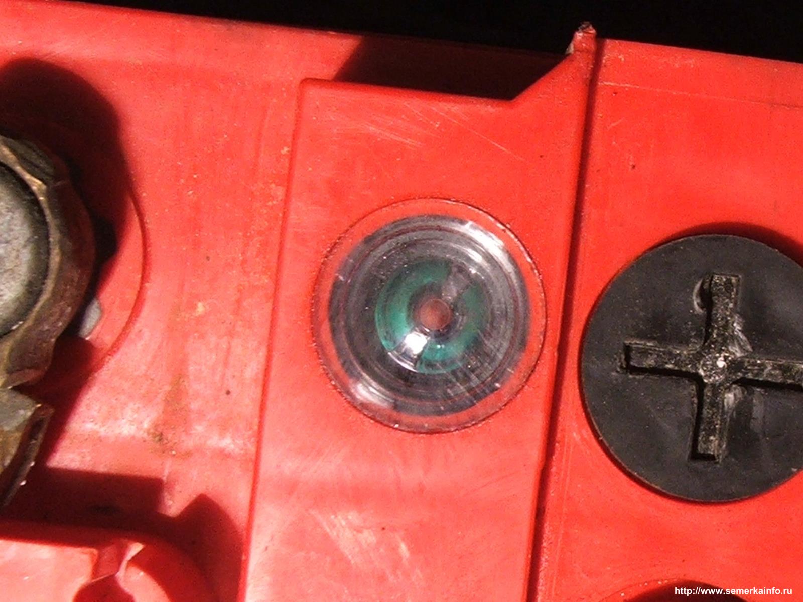

А вот "глаз":
Вид сверху:

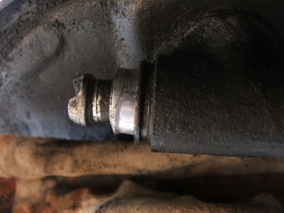

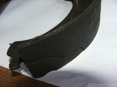

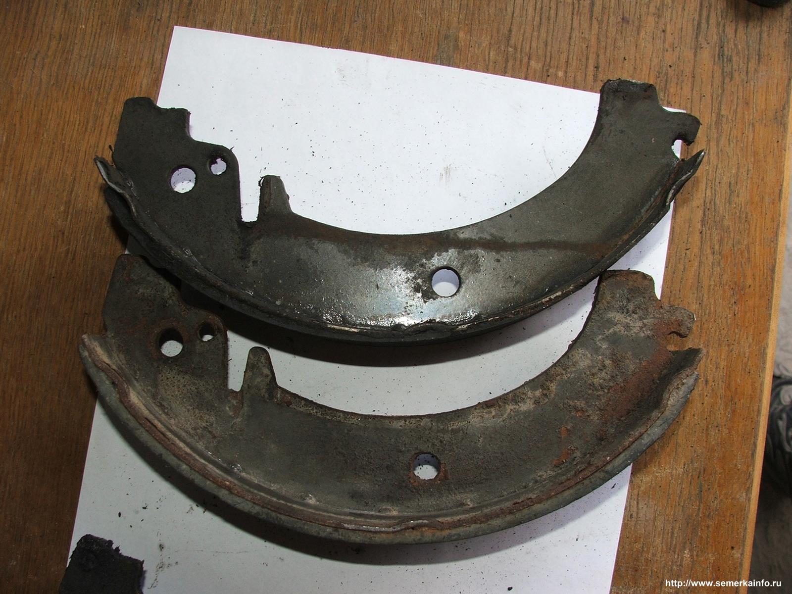

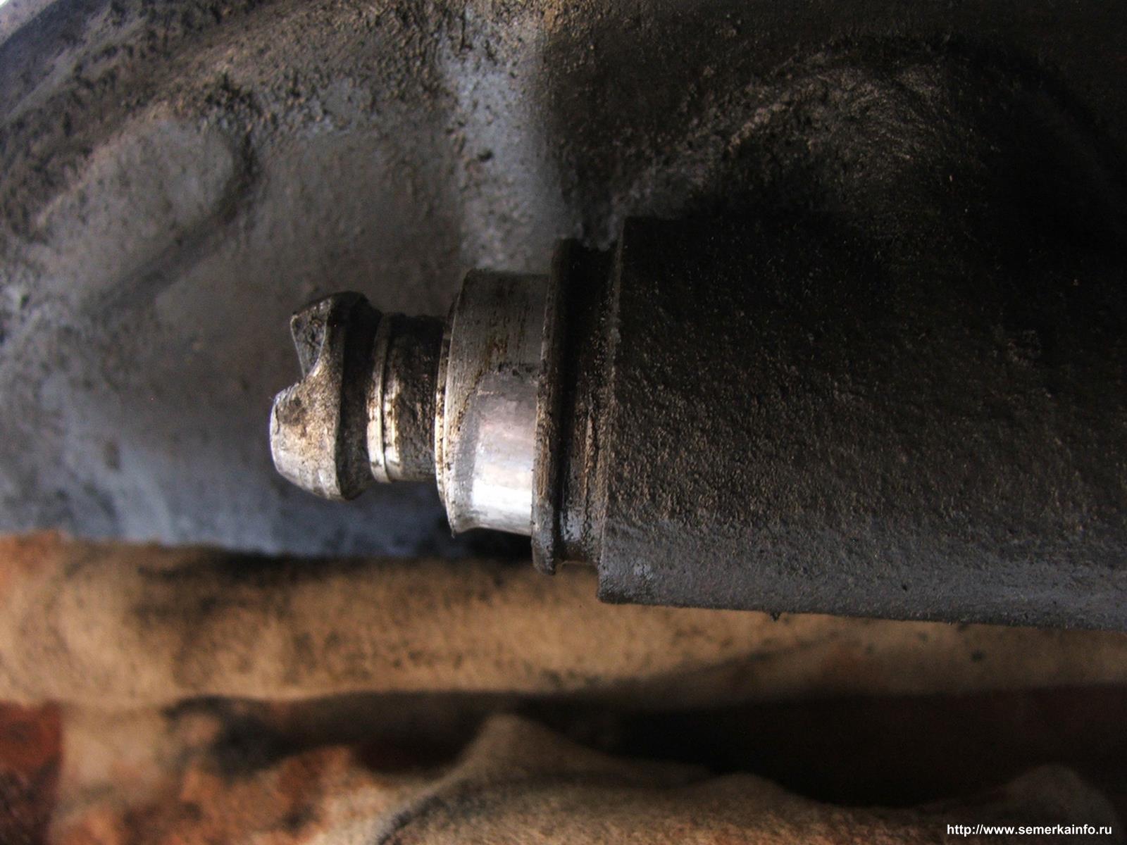

С неделю назад почувствовал, что начали чудить тормоза... :( При более-менее резком торможении (при плавном не замечается) появляется эффект "биения". А позавчера еще веселее - при оттормаживании к биению добавился еще и металлический звучок, плюс тормоза явно стали схватывать "позже" и работать менее эффективно. Аккуратно добрался до гаража и вчера начал вскрытие... Явно проблемы с правой стороны. Начал с переднего колеса, там заметил только одну "гадость" - подзалип внутренний барабан - пришлось его разработать. А вот с задним колесом интересно... Сходу убило состояние одной колодки, точнее, его нижней части. Судя по всему, имел место перекос колодок. Результат плачевный для колодки оказался.
Обращаем внимание на правый нижний угол фотки...
А теперь крупнее состояние накладок. "Задняя" колодка:
И "передняя":
И самое интересное :crazy: :
Вот вам и скрежет и все остальное... :wacko:
Самое обидное, что колодки менялись тысяч 15 назад максимум! Ну не срок это для них! Внутри полно "стружки" с колодки, хотя снимал этот барабан с колеса месяца 3 назад - было чисто. Но тогда же, возможно, был поврежден уплотнитель (внутренняя резинка) на поршне тормозного циллиндра (уплотнитель выскочил из корпуса циллиндра и был заткнут обратно). С тех пор начала уходить тормозуха. Буквально капельками (по паре миллиметров в месяц из бачка) и я догадывался в каком месте. Вот и случай разобрать и доделать "старую болячку"... Но не все так просто. Да, тормозуха тут сопливила помаленьку, и это видно по фоткам колодок. Но вот состояние того самого (который выскакивал с уплотнителем вместе) поршня циллиндра убило наповал! Вот он:
С циллиндром, по ходу, морочиться смысла нет. Хотя и есть штуки 3 б/у-шных, из которыз можно было бы что-то сгородить, но веры в надежный и долговечный узел в итоге нет, посему, наверн, буду менять. Прицепом, видимо, пойдет и правая задняя тормозная трубка, ибо есть огромные сомнения, что она безболезненно выкрутится.
А вот с колодками особо интересно. Менять все 4 задние колодки, которые прошли всего ничего... Как-то даже жаба давит :( В хозяйстве нашел в гараже одну из старых, но дюже "хорошо сохранившихся" колодок. Видимо, ее и поставлю вместо убитой. Вот фото оной вместе с изношеной:
Почищу ее малость и вперед. Благо накладка там нифига не отличается по толщине от "парной".
Остается открытым один вопрос... А с какого перепугу взялся этот перекос, убивший колодку? :hmmm:
И мог ли на это повлиять загадочно потертый поршень циллиндра? По ходу, этот поршенб давил на правую (заднюю по ходу машины) колодку, а стерта нижняя часть "передней"...
Есть у когонть мысли на предмет причин??? :slap:

Re: моя "Дончанка"
Непрочитанное сообщение Буйный » Вт апр 26, 2011 15:59:40
Randall писал(а):Есть у когонть мысли на предмет причин???
:hmmm: Имеем стёртый в ноль низ правой задней/задней колодки? Верно? Мож она, скотина, кривая была? :yes:

Ну, и коль нижние оси/опоры колодок не регулируются - то только их замечательная геометрия могла привести к такому печальному финалу :wacko:

Непрочитанное сообщение Randall » Вт апр 26, 2011 19:16:41
Буйный писал(а): Имеем стёртый в ноль низ правой задней/задней колодки? Верно?
Правой задней/передней. Т.е. на правом заднем колесе колодка, "смотрящая вперед"... Но сути дела не меняет :(
Буйный писал(а):Мож она, скотина, кривая была? :yes:
Хм... Ну пес ее, заразу, знает. Визуально не обнаружил "геометрических искажений". Крутил-вертел ее, старую (что на фото) и вторую из комплекта - вроди одинаковые. :hmmm:
Тут Влад мыслю кидал, что мож тормозуха из подплакивающего циллиндра стекала вниз и дала эффект такой? Но я чот не пойму, как и за счет чего ее могло потереть так. Судя по тому, что вся ее нижняя половина потерта (чем ниже, тем сильнее), явно налицо давнешнее торможение этой частью колодки вместо равноценного стирания обеих колодок... хз, вобщем.
Теперь вопрос, как избежать подобного эффекта после замены циллиндра и этой колодки... :hmmm:

Re: моя "Дончанка"
Непрочитанное сообщение JET » Вт апр 26, 2011 19:42:00
Кароч так.
Randall писал(а): правом заднем колесе колодка, "смотрящая вперед"... Но сути дела не меняет :(
Меняет. Ключевые слова "смотрящая вперед".
Так, как поршень сожрало на одном боку, знач он уже давит на колодку не по оси цилиндра, а чуть под углом, это раз.
Попавшая на рабочую плоскость барабана тормозуха попала и на колодку, следовательно немного её расквасила, это два.
Вследствие этого появилась бОльшая фрикционная сила при торможении между колодкой и барабаном. Прикинь, куда будет стремиться барабан сдвинуть переднюю колодку при торможении? Прально, вниз. Плюс этому еще способствует перекос поршня. То бишь колодка у тебя была постоянно зажата между сухарём и барабаном, а отойти назад ей не давал перекошеный поршенек, вот и сожрало ей один край.
Randall писал(а):Теперь вопрос, как избежать подобного эффекта после замены циллиндра и этой колодки...
Проверь чтобы сторона сухаря, на которую опирается колодка, была без зализаных граней, и пята колодки тож самое. Замени пружины стяжные. Если на барабане сильная выработка (чот мне кажется что именно так и есть, судя по тому, как далеко поршень вышел из цилиндра) - тоже может такой эффект дать, независимо от Фирмы колодок.

Непрочитанное сообщение Randall » Вт апр 26, 2011 20:25:15
Мдя... Логично. Спасибо, Жень. Завтра прикуплю новый циллиндр и трубку сразу на всяк случ.
Мож вечером вырвусь в гараж. Сухарь посмотрю обязательно.
А как четко оценить выработку барабана?

Только что вернулся из гаража. Поставил новый циллиндр, новую трубку. Как и ожидалось, один хвост - возле циллиндра - упорно крутится вместе с трубкой. Схитрил малость: открутил циллиндр, выташил его чутку наружу вместе с трубкой и там открутил, вращая циллиндр вокруг трубки. LOL Трубка осталась целая, только толку от того... :)
Вычистил все от остатков тормозухи и "колодочной мачмалы", посадил на место колодки (стертую заменил б/у-шкой), накинул барабан и прокачал тормоза. На этом закончил, бо уже пора было идти смотреть Лигу Чемпионов. :yes:
Сфоткал "пятки" колодок и прочие мелочи. Позже выложу фотки :)
З.Ы. не знаю, как левое колесо, а правое ручник нифига не держит. Оттянул на полную его и руками вертел барабан. :sad: Завтра попробую чет с ним помудрить...
Ну а барабаны, по ходу, свое тож отхаживают :( Зачуханой рулеткой на глаз померял диаметр. Что-то в районе 250-250,5мм выходит. Но это ж край. А внутри-то они тертые, так что там, больше, видимо, износ. :slap: Вот с этими колодками и тертыми барабанами ручник уже и отказывает. Хотя до того, как начались зехеля с правым колесом, ручник машину держал. Хоть и на последних щелчках... :fear:
