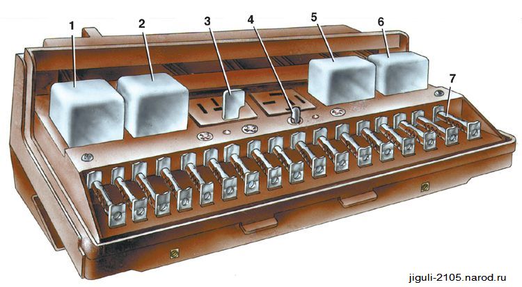

В ЧЯ есть реле на сигнал или перемычка там?
Поблагодарили: 770 раз
Re: Звуковой сигнал (КЛАКСОН)
Непрочитанное сообщение metallict422 » Вт дек 06, 2011 12:23:09
Антон имеет ввиду, у тебя вместо элемента 3 стоит перемычка как на картинке или реле, вот как к примеру 1 или 2. Если перемычка, то соглашусь с тем, что надо ставить реле, т.к. контакты постоянно будут гореть либо в руле, либо в подрулевающем.

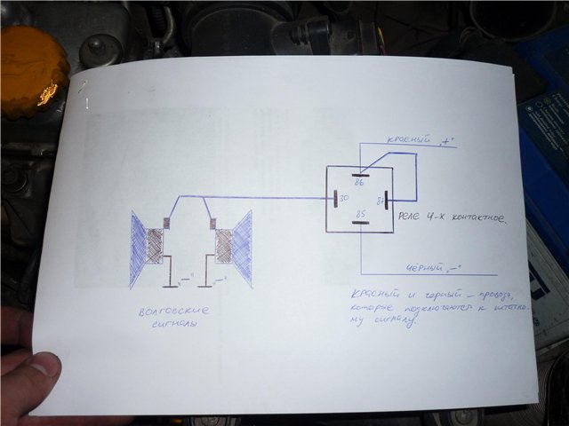

Непрочитанное сообщение Sanay » Сб мар 03, 2012 11:44:35
Поставил себе волговский сигнал (пока что только один) низкий тон.
Подключал через реле по ниже приведенной схеме.
И сигнал то работает, то не работает, когда нужно - не срабатывает! Издается легкий щелчок и всё.
Что посоветуете?
Непрочитанное сообщение Zayec » Сб мар 03, 2012 11:51:13
Посоветую
- в момент нажатия проверить напряжение на обмотке реле.
- методом замены реле проверить исправность его контактов
-включить сигнал напрямую к аккумулятору и проверить его работоспособность
Непрочитанное сообщение JET » Сб мар 03, 2012 12:49:49
Sanay
Либо масса плохая, либо сечение проводов маленькое.
