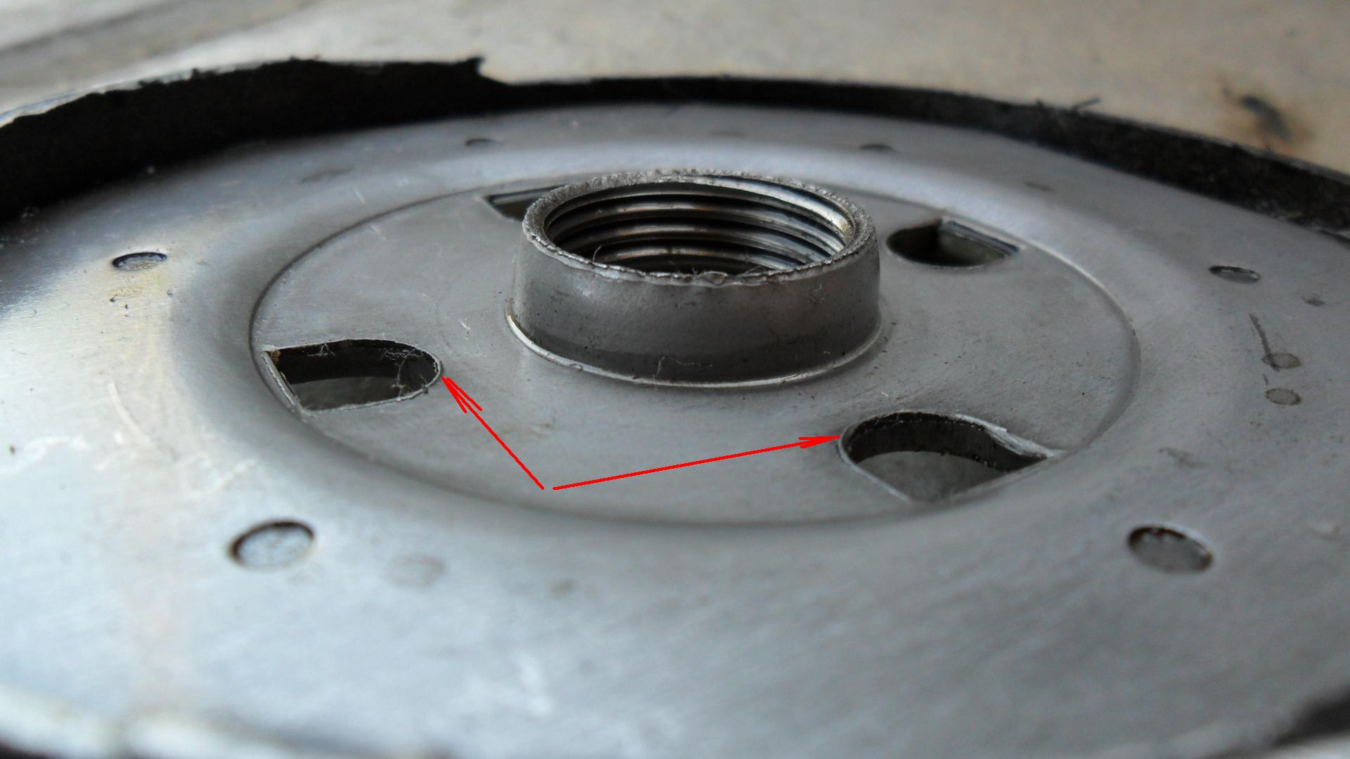

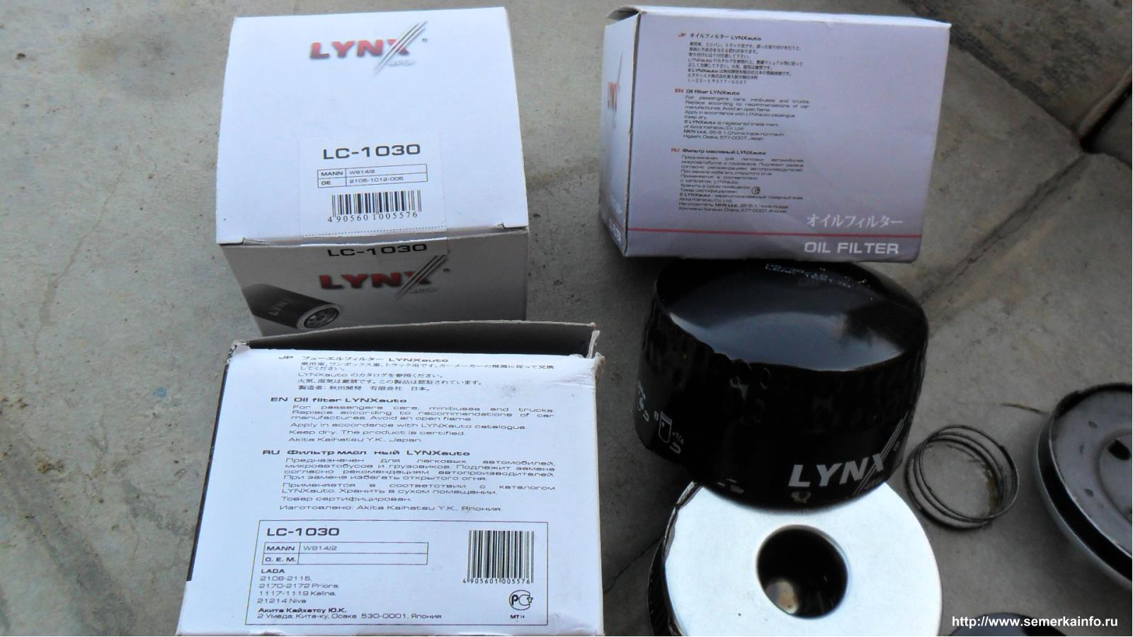

Очередная препарация, теперь ипонцкого фильтра LYNX. Типа ОЕМ от Манн. Никогда не было нареканий на эту фирму. Но вот после 4тыков пробега стал пропускать противодренажный клапан. Разборка выявила причину "дырявости" - забоины/облой на посадочном месте мембраны клапана высотой до 0,2...0,25мм :slap:/ Поставил опять такой же :i . Мониторим.

Толя, чет не слишком много шансов, что на другом таком же фильтре все по другому ;)
