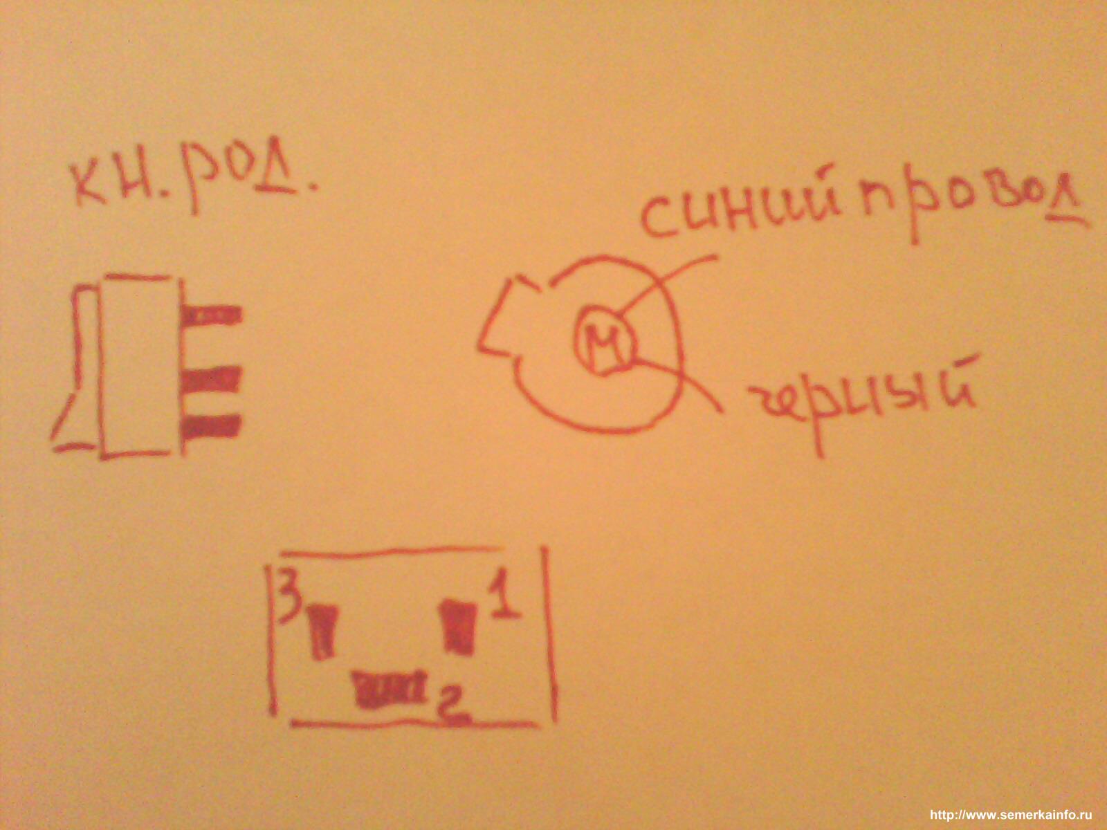

ребят... а подскажите как подключить чтоб остала родная кнопка....там две скорости..их хватит
Сообщения: 5503
Поблагодарили: 240 раз
Re: Улитка 08 на классику или Кардинальная переделка печки
Непрочитанное сообщение Сусанин » Чт ноя 25, 2010 20:25:06
bitov 52
у меня родная кнопка, и две скорости
на первой оба сопротивления на второй одно, хватает, сделан только обдув боковых стекол и лобового, поэтому на второй скорости воздух остывает пока идет

Сусанин нарису если не сложно куда какой провод ....а то я в электрике ни черта не понимаю(((((

провода которые подключаються к печки.....к сопротивлению...к кнопке к родной чтоб юыло 2 скорости

Сусанин/////СПАСИБО! Но я все равно не могу разобраться.... У Меня от улитки идет 2 провода черный и синий, черный прикручю на кузов...а вот синий куда?на какую клему у резистора от 8-ки.....ну и как дальше....да ...кстати родная кнопка греться не будет??

bitov 52 писал(а):Сусанин/////СПАСИБО! Но я все равно не могу разобраться.... У Меня от улитки идет 2 провода черный и синий, черный прикручю на кузов...а вот синий куда?на какую клему у резистора от 8-ки.....ну и как дальше....да ...кстати родная кнопка греться не будет??
Родной переключатель не выдержит, либо два реле придется лепить либо так сделать:

Vlad34
У меня родной переключатель уже больше месяца активного пользования работает и нет даже признаков нагрева, но резистор стоит "классический", мож. в этом дело? Горят только с резистором 2108?
