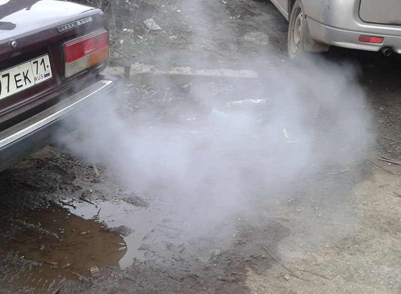

Вчера утром как раз смотрел.
Вытягиваю подсос, завожу машину. Сначала 45-60 секунд дыма нет почти, а потом раскочегарится и, белый густой дым. И так пока не прогреется (прогрев я уже по звуку слышу и подсос убираю).
Специально сейчас сфоткал:
- на 1 фото - дым через минуту после поворота ключа на подсосе,
- на 2 фото - дымок после прогрева ПОДСОС УБРАН.
На разогреве, на подсосе
УБРАН подсос

VVB писал(а):Вытягиваю подсос, завожу машину. Сначала 45-60 секунд дыма нет почти, а потом раскочегарится и, белый густой дым. И так пока не прогреется (прогрев я уже по звуку слышу и подсос убираю).
На сальники клапанов не похоже. Но я не большой спец в моторах :i

Не прокатит:на фото1 как раз сальники клапанов.Если в прогретом виде дыма меньше,так и есть.

да, но смущает это
VVB писал(а):Сначала 45-60 секунд дыма нет почти, а потом раскочегарится и, белый густой дым. И так пока не прогреется
может это пар?
Когда сальники, то в первую же секунду сизый дым вылетает.

Непрочитанное сообщение VVB » Сб ноя 17, 2012 15:29:12
zombie177rus писал(а):...на фото1 как раз сальники клапанов...,так и есть...
а кольца???
или с сальниками разобраться,
а дальше уже вопросы по кольцам задавать???
и главное >>
сальники на 1 и 4 менять или ВСЕ ???

Именно эту картину наблюдал вчера и фоткал сегодня
Поблагодарили: 1275 раз
Re: Компрессия в цилиндрах - что есть норма?
Непрочитанное сообщение zombie177rus » Сб ноя 17, 2012 15:47:53
Если для себя,делаю всё.На отъезд,по описанному,колец пока хватит.Но каждый раз всё строго индивидуально...Сальники менять ВСЕ.
