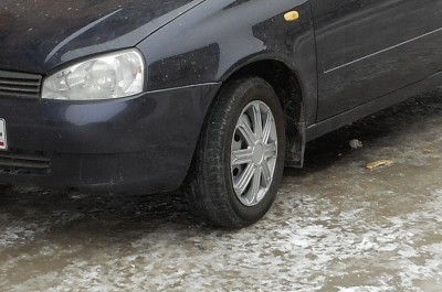

На калину 1 существует резинка, уплотняющая стык заводского переднего подкрылка и кромки крыла. Мне оно надо?
Re: Уголок калиновода
Непрочитанное сообщение bilbo » Сб май 19, 2018 7:04:25
Наверное. :hmmm:
на калину 2 передние подкрылки как и на гранту ставят, теперь без резинки, просто за кромку крыла заправляют, теперь крыло будет пескоструить по кромке и грязи будет куча, т.к. есть зазор (щель) между крылом и подкрылком и площадь закрытия арки (размер подкрылка) уменьшили

Непрочитанное сообщение Препод48рус » Сб май 19, 2018 8:36:33
Коль, резинки стоят это на твоей?
Непрочитанное сообщение bilbo » Сб май 19, 2018 10:17:40
У меня нет, и мне они уже ни к чему. :shifty:
Сам локер по моему шире, да и крылья всё равно цветут.

Препод48рус писал(а): Мне оно надо?
Саня, вещь однозначно полезная.
