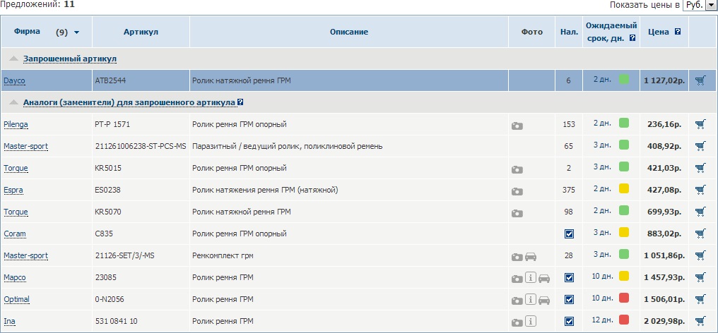

Экзист цены,конечно ломит.
Торке брал за 500 руб за два ролика.
За Дайко в обычном магазине просят около 1000

Непрочитанное сообщение четвёрковод » Пн апр 14, 2014 19:46:42
почему ina в два раза дороже а пиленга вообще нечего сказать...
почему в заменителях, из всего того списка только три
Mapco
Optimal
Master-sport
а по остальным нет модельной принадлежности.

Было мнение,что цена зависит от кол-ва запросов

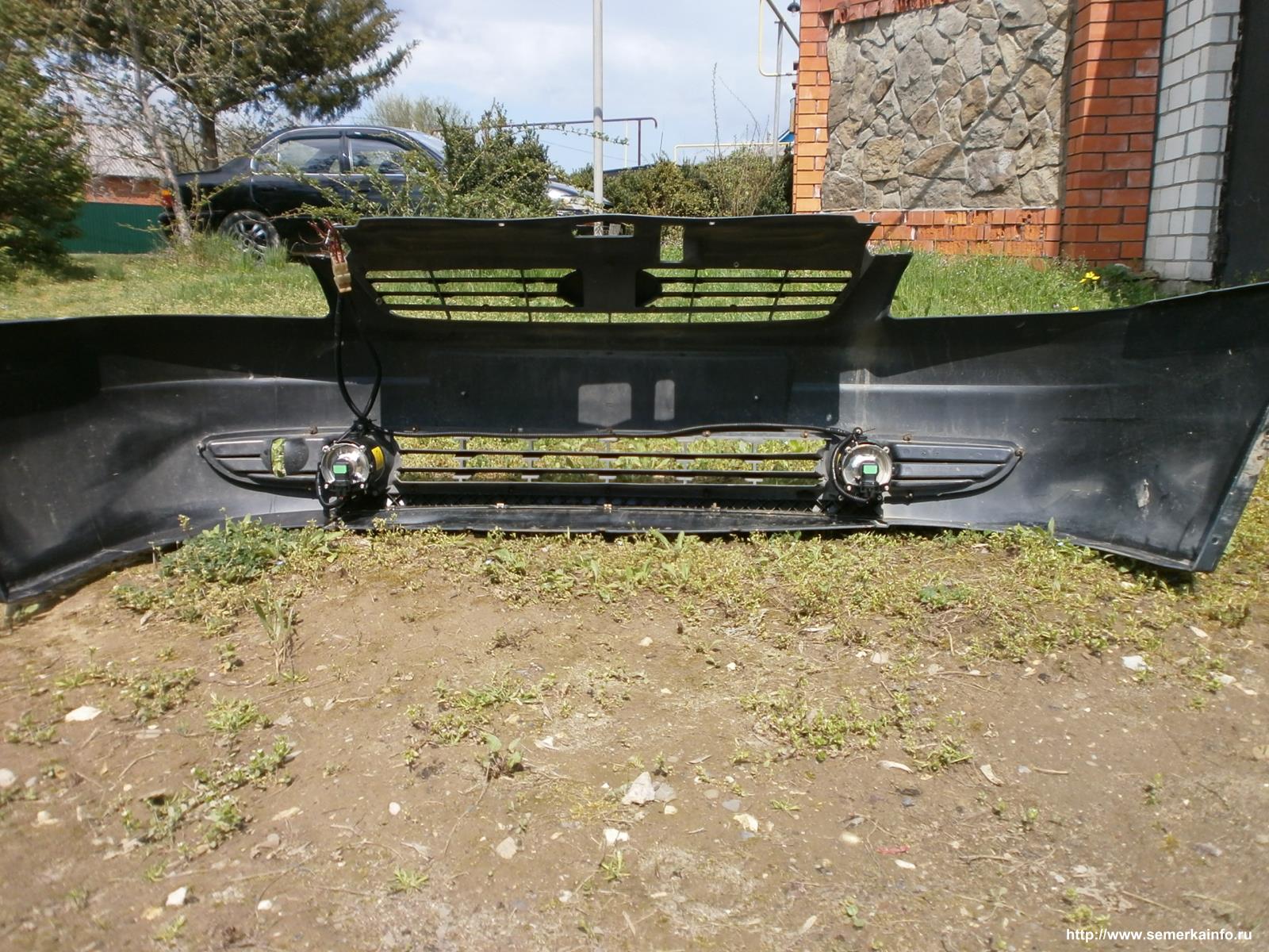

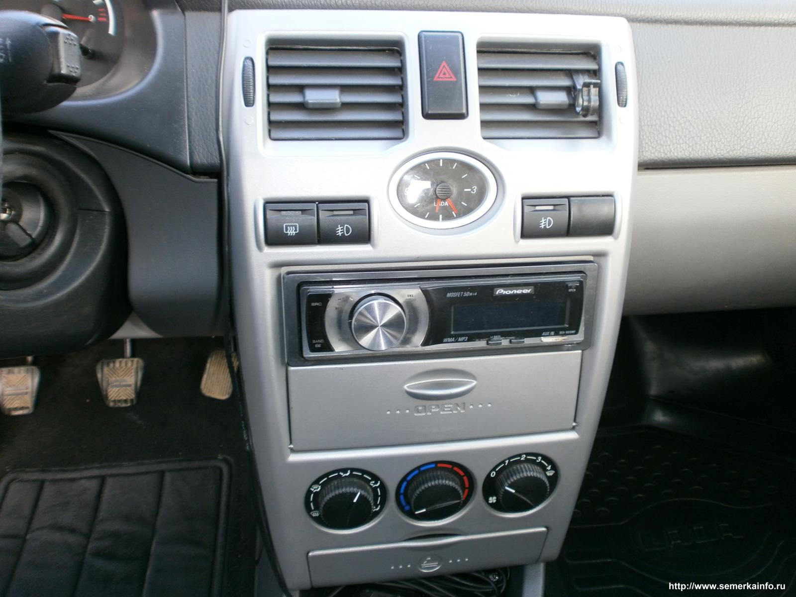

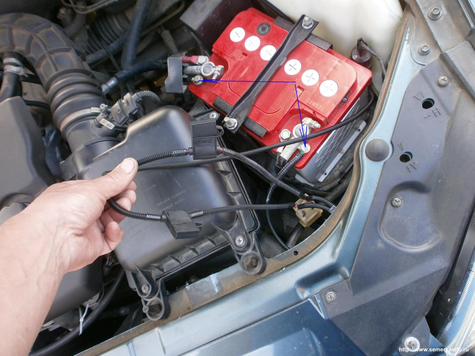

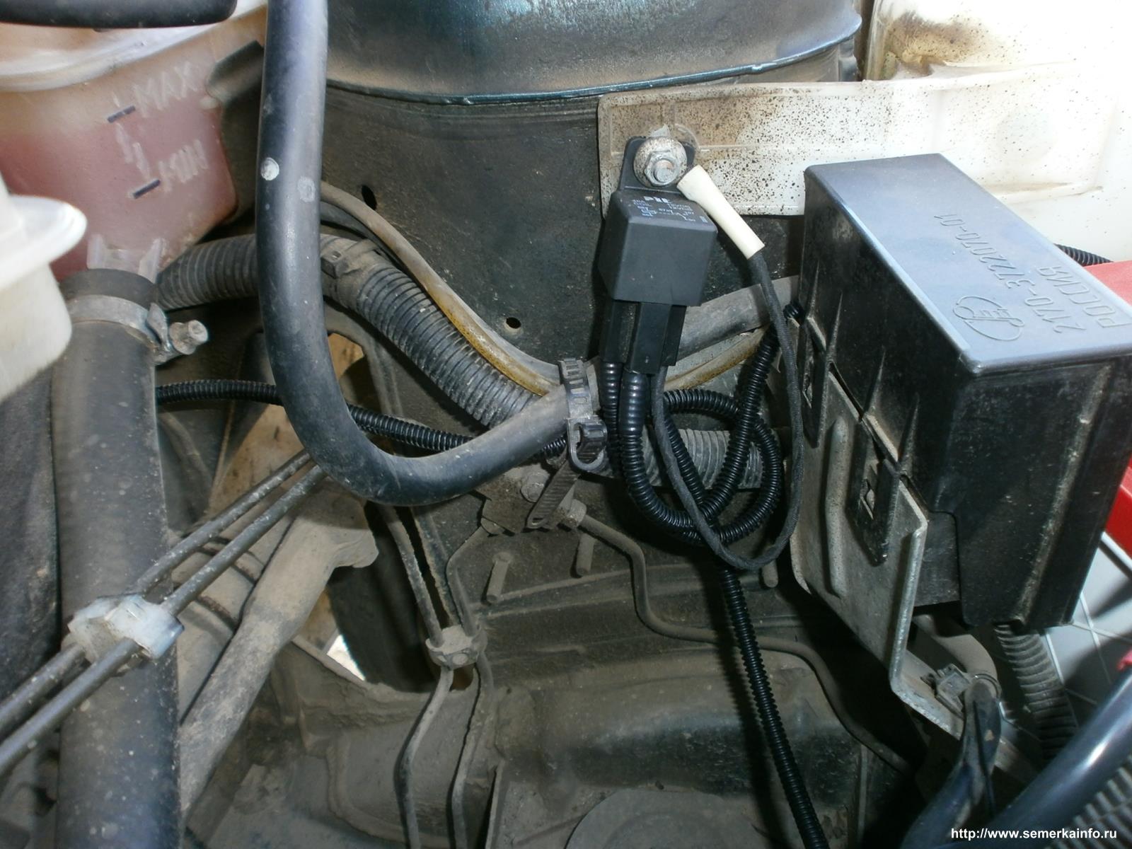

Вонзил ППТФ. Управление включением запитано от кнопки обогрева заднего стекла, т.е. фары работают только при включённой зажиге, выключить не забудешь.

Толя, где траву брал? :fear:

Буйный писал(а):1 120.jpg [ 487.68 КБ | Просмотров: 12 ]
за чем два предохранителя ? :hmmm: перестраховка на обе фары?

Серьезный подход, основательный :psih: А вот бампер у тебя уже не заводской :cigar:
Кстати, а что за вторая кнопка с таким же символом?
Добавлено спустя 1 минуту 53 секунды:
И почему замок зажигания распилен? :psih:
