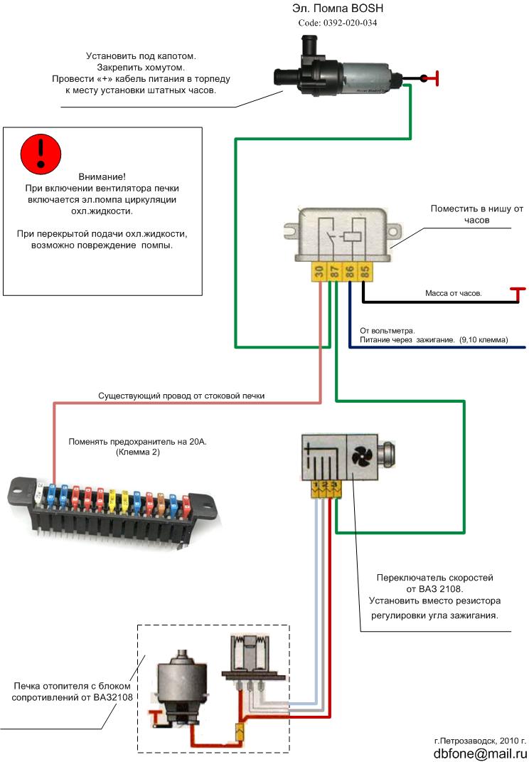

Решил таки я переделать стоковую печку в моей ВАЗ 2106 на "улитку" от ВАЗ 2108. Процесс в самом разгаре, уже почти закончил новый корпус печки. Соответственно требуется изменить эл. схему подключения. Её и выкладываю для начала. Позже, если кому интересно, выложу и другие фотки.

Вентилятор печки по задумке будет включаться вместе с помпой что вроде как логично. (переубедите:) Как видно из схемы включить "турбину" печки (+ включится помпа) можно только включив зажигание. Насчёт "запрета" на включение такого энергоёмкого устройства на отключенном двигателе не думал. Наверное вряд ли у кого нибудь возникнет такое желание.:) Вопрос конечно интересный, с какого датчика можно получить бинарный сигнал о состоянии двигателя (в смысле - "заведён" или "не заведён"? А если точнее работает генератор или нет ??) Если придумаю добавлю в схему.... Ваши предложения? Штатную систему отопления на "классике" не ругает только ленивый по банальной причине- шумит, и нифига не греет на первой скорости, на второй греет но см. п.1. т.е. шумит :)) Мною на днях был проведён эксперимент - сейчас печка стоковая снята на переделку и радиатор на скорости примерно от 50 км/час и выше при условии открытого воздухосборника из капота жарит очень даже прилично т.е. при оборотах двигателя от 2000 циркуляция охл. жидкости "только-только" начинается. Поэтому буду ставить помпу.
