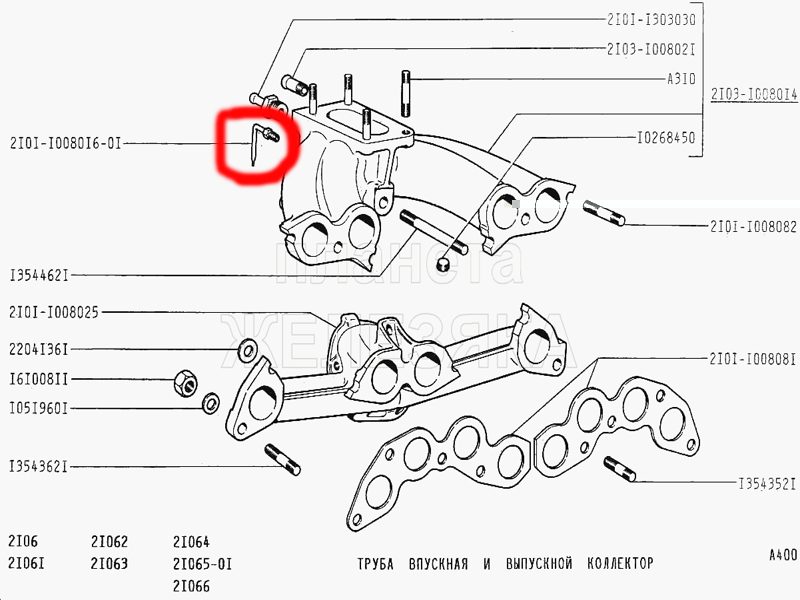

народ. у меня два вопроса
1. на много ли увеличится расход бензина при замене кулачка ускорительного насоса №5 на №4 ?
2. для чего сделана дренажная трубка на впускном коллекторе и как она должна работать? просто заметил, что пока менял кулачек, пару раз пришлось нажать рычажок ун и из трубки немного начал капать бензин. вроде как немного понятно для чего оно. но есть НО. при заведенном двигателе через эту трубку хорошо подсасывается воздух. что будет, если я заглушу ее? должен ли через него двигатель сосать воздух?

Упс, дату не глянул. :i
Дренажная трубка для того, чтобы при перепуске иглы не заливало свечи. Диаметр подобран так, чтобы подсос воздуха не влиял на работу двига.
Stalkerun писал(а):что будет, если я заглушу ее?
Ничего.
Stalkerun писал(а):должен ли через него двигатель сосать воздух?
Да.
