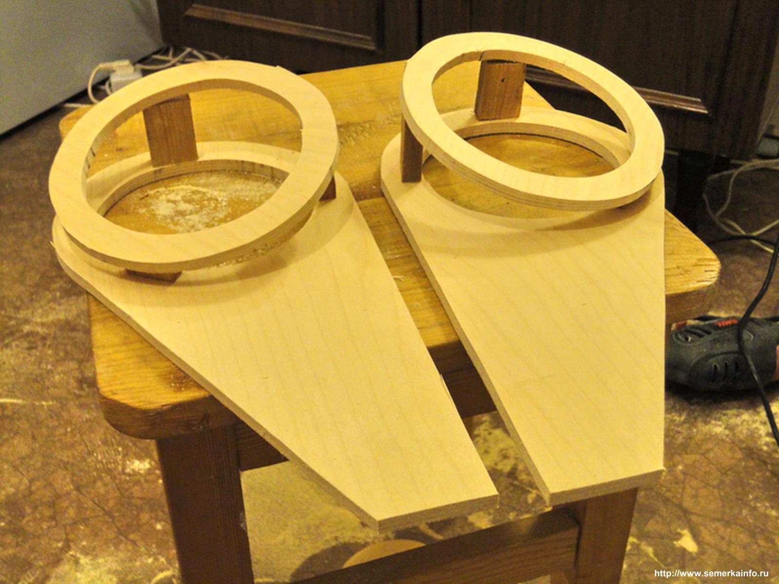

JamesDouglas

Тоже решил сделать шумоизоляцию, ибо музыка и семерка без шумки - вещи несовместимые на скорости более 80 км\ч. Едешь 100 км\ч - музыку приходится хорошенько прибавлять, нифига не слышно из за посторонних шумов, и в то же время громкая музыка режет уши. Позвонил в парочку фирм, которые занимаются шумоизоляцией - мне выставили нехилый ценник. Решил делать самостоятельно. Перекопал весь инет, именно по Семерке инфы не нашел, нашел только статейку про 2106 (http://www.dop.ru/install.php?id=show_i ... _marka=all), думаю в седьмом Жигуаре то же самое. делать буду постепенно, сначала двери, потом багажный отсек и т.д. Кстати, а в капот нужно дорабатывать? Там вроде как есть заводская шумка - всепенный материал толщиной 1.5-2 см, обклееный фольгой. Или это не то? Что можете посоветовать по материалу - чтобы было по принципу дешево и сердито! На большинстве сайтов, где есть статьи по шумоизоляции, пытаются втюхать свой материал...

JamesDouglas
в теме все разжевано, читай...

JamesDouglas
я так думаю опираясь на указанную ссылку ты вполне можешь сам выбрать куда и чего клеить (толщина материала, покрытие и т.д.). Остальное только за тобой - выбор материала (дороже или дешевле). По картинкам вполне наглядно показано, куда с фольгой например, приклеить, а где и обычный материал. Так что направляйся в магазин и цены узнавай и что имеется, потом дома посидишь и посчитаешь сколько надо денег. :yes:

AlexeyZet

AlexeyZet
так как разбирая салон для оклейки пола, все равно снимать бороду и сиденья, большая часть моторного отсека так же окажется доступной, так почему бы не разобрать до конца??? т.е. не снять панель и тем самым проклеить и её из нутри салона??? что касается оклеки со стороны двигателя, то в общем то без разницы, за исключением того, что на мой взгляд оклейка шумки в подкапотном пространстве несколько неудобна в силу высокотемпературной нагруженности, и если для вибры по большому счету все равно, потому как большинство имеет фольгированный слой, то для вспененных материалов таких как тот же сплен, на мой взгляд будет губительно с течением времени из за воздействия высоких температур... все это ИМХО...
AlexeyZ

олежек писал(а):AlexeyZet
Да, думаю ты прав. Тем более сегодня рассмотрел перегородку со стороны двигла, дык грустно стало. Оклеивать её там сложно. Кучу всего снимать надо. Да и грязно там. :D
Вчера добрался таки да передних дверей, заколебался сдирать стоковую вибру, где-то пластами отходит, а где-то так пристала, что фиг отдерёшь. Но с помощью шпателя, пульверизатора с уайт-спиритом и такой-то матери отмыл всю грязь. Наклеил вибропласт куда дотянулся, оставшиеся открытые места без вибры и нижнюю полость двери замазал и залил мовилем. Обивку дверей купил новую штатную, т.к. на старой оргалит размок разбух и развалился, пистоны в ней не держатся. Купил пистонов 30 шт, белые такие. Блин, оказалось - дерьмо полное. При первом же снятии обломались. А оставшиеся старые, черные - всё пучком. Новая обшивка, кстати, на основе не оргалита, а какого-то жесткого то ли кожзама, то ли пресованного винила. Короче, не сгниёт. :) Хотя жёсткость у неё меньше чем у оргалита.
Под обивку приклеил на двухстороннюю липучку 4мм изолон. Потом приклею получше на клей. Щас примеряюсь и думаю как динамики ставить. На старой обивке они стояли прямо в седлуху, и толком их не было слышно. Надо думать про подиумы. Ещё один гемор. Нигде толком в картинках не показано, как их крепить. То ли к обшивке, то ли к двери сквозь обшивку. Порнография какая-то выходит.
Bemrik

AlexeyZ писал(а):Под обивку приклеил на двухстороннюю липучку 4мм изолон
уж лучшеб сплен купил, по цене одинаково вроде а гемора со спленом куда меньше..... никаких липучек и клеев,

AlexeyZ

Bemrik писал(а):уж лучшеб сплен купил, по цене одинаково вроде а гемора со спленом куда меньше..... никаких липучек и клеев,
Да уж конечно было бы лучше. :) Но бюджет не резиновый. Сплен - от 330 руб. за лист (1.25х1м 4мм). А изолон - 1.5х5м 4мм - 600 р. Придётся с клеем повозиться, да мне и не трудно, вполне себе нормально, много времени не занимает. Тем более не так много мест где осталось клеить. Багажник и пол салон - просто буду класть под ковёр по-большей части. Ну, может и будут места, где надо будет приклеить, типа вертикальных поверхностей. Но их не большинство, так что труда не составит.
Ещё вопрос, поднимал тут намедни пол, стоковая вибра в хорошем состоянии, да и шумка тоже. Есть места, где она не очень хорошо выглядит и мне не нравится. А так, пол не ржавый, стоковая войлочная шумка в порядке. Отдирать стоковую вибру мне очень не хочется, это гемор, гаража у меня нет, негде разместиться. Думаю поверх стоковой вибры постелить только изолон и всё. Ну может ещё тоннель посмотрю как следует. Его ещё законопачу виброй где она, по моему мнению, будет нужна.
А торпеду, видимо, снимать буду. Краник отопителя закис, заодно и поменяю. :))
З.Ы. Вырезал заготовки для подиумов. Понятия не имею что делать с пеной "макрофлекс", стоит уже год новый балон, вот нашёл применение. Да ещё обтянуть надо, ищу винил чёрный, карпет будет выбиваться из интерьера. В качестве подложки под винил положу синтепон, где-то валялся кусок. :)

AlexeyZ
подиумы крепить только к металлу двери, лучше через выравнивающие кольца/проставки, потом поверх обшивку, и еще сверху подиум...
AlexeyZ писал(а):В качестве подложки под винил положу синтепон
не стоит оно того, пробовал когда то так, в надежде на то что получится подиум по тактильным ощущениям похожий на заводскую обшивку двери, если синтепон не мазать клеем то при натяжке на него кожзама он начинает стягиваться под ним в бугры, а в тех местах где сильно натянут продавливаться, если же мазнуть поверхность под ним или на него клеем, то он моментально весь проклеивается и от его воздушности не остается и следа, т.е. задуманную фукнцию он перестает выполнять, что касается кожзама, то буть готов к тому что поверхность должна быть подготовлена практически так же как к окраске, т.е. не должно быть рытвин, царапины могут быть, кожзам их скроет, а вот ямки рытвины нет, лушче уж для первого раза покрой антигравием боди 950, и покрась сверху краской для бамперов, будет похоже на пластиковую поверхность, и подготовки усиленной такой подиум не потребует, а потом покатаешся послушаеш еще захочешь переделать, вот тогда имея представление о технологии о том звуке который хочешь, переделаеш...
JamesDouglas

Через неделю думаю сделать шумоизоляцию, пока только дверей, ибо ограничен по финансам и по времени. Достаточно ли будет проклеить двери материалом Вибропласт М2 ? Или, что то еще надо? Сделать, естественно, хочется по принципу дешево и сердито.

JamesDouglas
без обид но почитай несколькими постами сверху, я там отписывался по дверям семерошным, достаточно вибропалста М1, на обшивки можно наклеить сплен 4мм...
