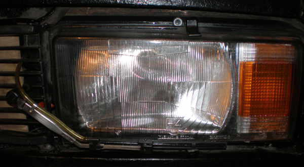

ура :thumbsup: подогнали мне знакомые б/у моторчики 05 СССР.
один мотор был нормальный не закисший закрутился сразу, а вот второй настолько закис что пришлось разбирать, но зато работает лучше чем новый после зачистки и смазки. Буду ставить.
Колпачка защитного на одном не было, думаю так сделать:

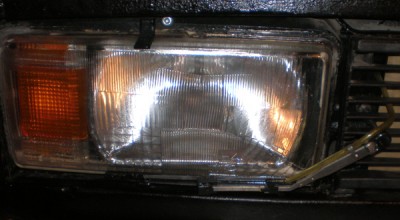

Re: Установка фароочистителя
Непрочитанное сообщение D.I.M.A.R. » Вс дек 05, 2010 12:38:58
ну вот и поставил работают очень бодро и отлично чистят,
