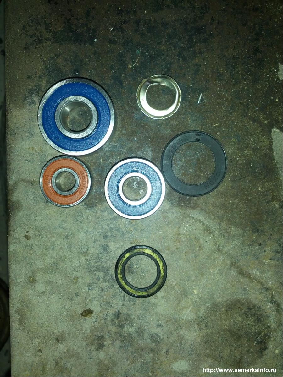

так, на днях заменил все подшипники на болгарке Интерскол УШМ-125/900 причиной замены было разрушение подшипника вала на который одевается отрезной диск, сколько подшипник был в таком состоянии точно не могу сказать в последнее время ей пользовался отец, но наверное пару месяцев, причем мы пилили даже ей и я тоже, надо было диск "колбасило" :i , пользуемся болгаркой от случая к случаю по дому, ремонт резка чего либо по необходимости, режем и камень и металл и плитку, подшипник естественно "насосался" пыли после благополучно умер, уж не знаю за какой период, болгарке наверное лет 7-8, купил новые подшипники в сервис центре три подшипника 70 рублей, можно было поменять один, тот который развалился, задний на роторе немного шумновато крутился но был цел, передний вообще тихий, но подумал что раз разобрал лучше поменять, тем более что подшипники стоят копейки...
замена
надо сказать что лака на обмотках не пожалели
не за долго до этого заменил еще кнопку по той же причине, видимо из за пыли заклинило, не выключалась, что то рублей 50 если правильно помню, плюс поменял уже покоцанный заводской пластиковый провод на провод в резине, точно не помню сколько стоит...
