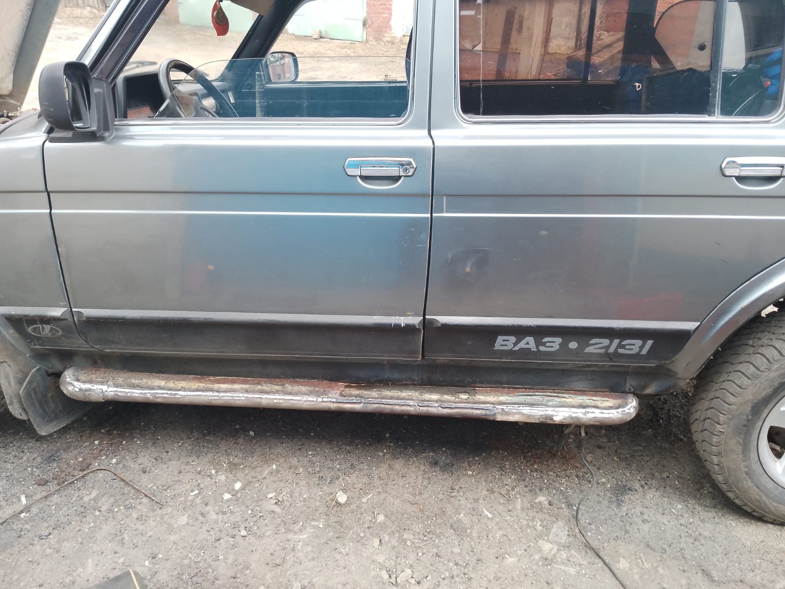

Непрочитанное сообщение alexsuv781 » Сб апр 13, 2024 8:08:20
Мужики, подскажите какие-нибудь накладки вот на такие пороги. Труба сгнила. Сварил новую, сверху лист приварил. Сверху на лист накладку бы. Посимпатичней было бы. Гуглил. На такие пороги не нашел
