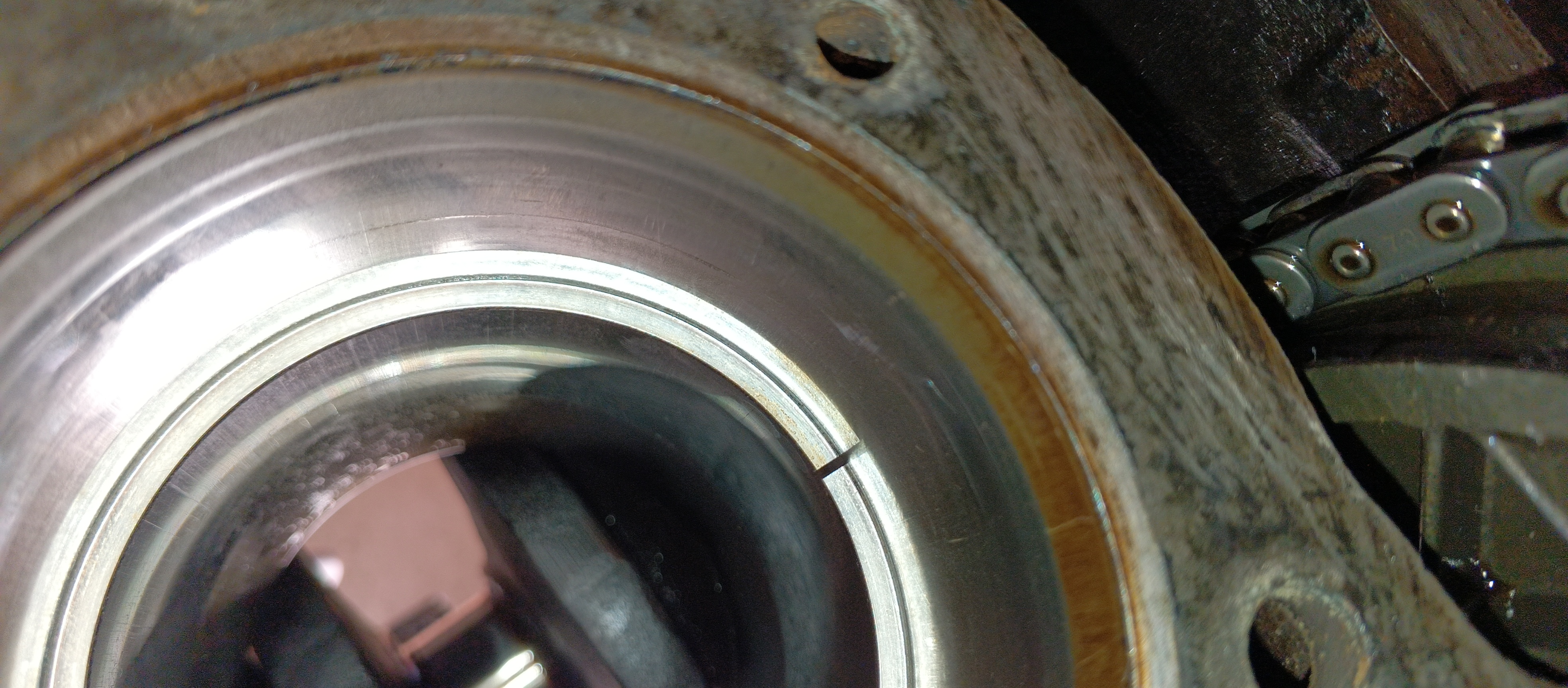

Здравствуйте.Нива мотор. Подскажите стоит ли менять поршни.Поршни номинал зазор в замках компрессионных колец был 1.00-1.20 мм, проверил новые кольца вставив в цилиндры, зазор в пределах 0.2-0.4.На цилиндрах нет вообще никакой выработки. Пробег 170+-

Непрочитанное сообщение Буйный » Вт авг 26, 2025 4:50:59
Водяной писал(а):
Пн авг 25, 2025 20:46:19
Даже нет малейшей ступеньки в верхнем поясе за такой пробег?
Водяной
Сообщения: 120
Модель авто: ВАЗ 21074
Откуда: Краснодарский край
Благодарил (а): 22 раза
Поблагодарили: 7 раз
Уголок нивовода
Непрочитанное сообщение Водяной » Вт авг 26, 2025 5:19:15
Буйный, Нет. Цилиндры идеально ровные. Сам удивился что там стоит номинал. При том что двигатель внутри довольно таки грязный.

Буйный, Изначально, ремонт головы, с заменой распредвала с пастелью. На распредвале признаки масляного голодания. Снял поддон посмотреть сетку маслоприемника, сетка чистая, насос по замену. Ну и пошло поехало, решил подкинуть новые кольца.
Сообщения: 20007
Уголок нивовода
Непрочитанное сообщение Medved@790 » Вт авг 26, 2025 7:23:48
Водяной, рекомендую обратиться к мотористу. А вдруг. Пусть всё тщательно проверит нутромером квалифицированный в этом деле специалист.
хона нет на стенках, вертикальные натиры, советую прислушаться к Михаилу и промерить нутромером
