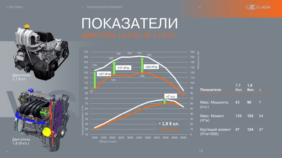

AQABUgjyXaKwnnSZttGfDNaoLcWsabzVeceSFwBhwwVpELOTTvDf3gwPmbd-4aCHyQQQQ2v7IFxrNqB6eald3SBoLxY.jpg
https://лада.онлайн/auto-news/autovaz/39984-kogda-vypustjat-lada-niva-legend-i-niva-travel-s-dvigatelem-18l.html
Для "тревела" этого всё равно крайне мало, а вот для "коротыша" хорошая актуализации автомобиля ещё на десяток лет. Такую легенду я хочу и постараюсь заиметь такую в 2026.
Сторонние калибровщики, я думаю, дотянут мотор до 100 л.с., и нах этот шпорт мертворождённый не нужЁн.
