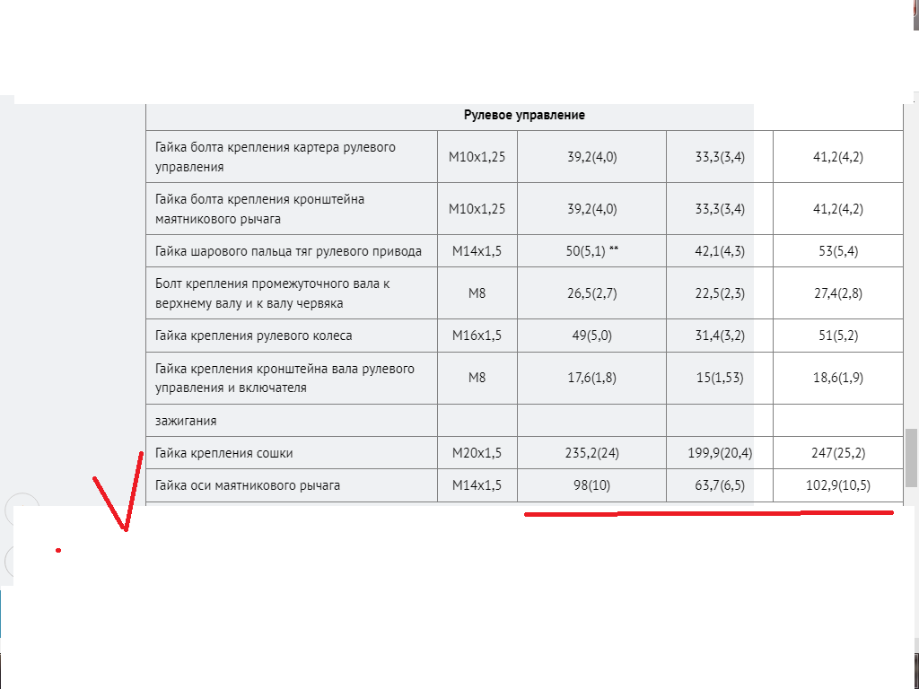

Подскажите с каким усилием затягивать верхнюю гайку маятника?

Водяной писал(а):
Пн фев 24, 2025 13:52:38
6,5..10,5 кгс. Бери середину. А дальше по ощущениям на руле - чуть ослабить или подтянуть.По букварю это делается в снятом состоянии, но можно и по «езде».

Буйный, Возьмем среднее 8кгс в переводе на Ньютоны это почти 80 не многовато ли? Втулка не раздавится? Есть динамометрический ключ выставил максимум что на нем возможно-24 Ньютона. Чтобы узнать что это за усилие.У меня чуть сильнее затянуты болты крепления шаровой. А тут 80 :O

Водяной писал(а):
Пн фев 24, 2025 17:36:46
Нижняя строка скрина.
