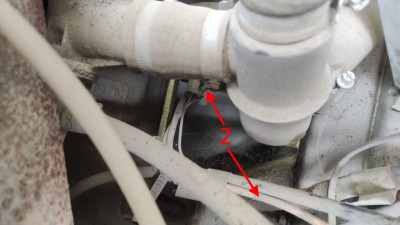

Как выяснил, к АКБ подходят следующие провода, ниже общая схема:
► Показать
- Плюс:
1. Стартер (чёрный толстый).
► Показать
2. Генератор (розовый тонкий).
► Показать

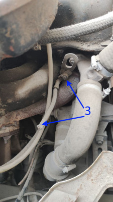

- Минус:
3. Общая масса на двигатель (чёрный толстый).
► Показать
4. Общая масса на капот (чёрный тонкий).
► Показать
Подскажите, где можно посмотреть сечение проводов, и правильно ли я определил полярность?

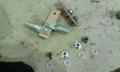

Второе Для восстановления проводов решил использовать клеммники для обжима проводов и медную шину.
► Показать
Схема подключения следующая: провода через клеммники подключаем к шине, от шины идет общий провод к АКБ. Шину прячу либо в корпус, либо хорошо изолирую.
► Показать
Что скажите, по такому способу восстановления проводки? Может есть другие способы?

Машина карбовая или инжектор? Стартер - тянешь отдельно на клемму аккума, там достаточно большие токи, чтобы поплавить промежуточную шину, к тому же лишние соединения - лишние сопротивления, лишние потери тока, нужного для работы стартера. По сечению - на стартер не менее 16 кв, можно и больше, но ни в коем случае - не меньше!

Wlad402, до стартера бросаем провод 16 мм2.
Теперь вопрос по соединениям:
Если взять наконечник и в него запрессовать два кабеля, один из которых стартер. Второй кабель пойдет на шину через наконечник (т.к. на шине/гильзе не такие большие токи уже будут). От шины через наконечники идут провода в салон и на генератор.
Либо вместо шины использовать соединительную гильзу.
Подскажите, какая схема лучше подойдет?
