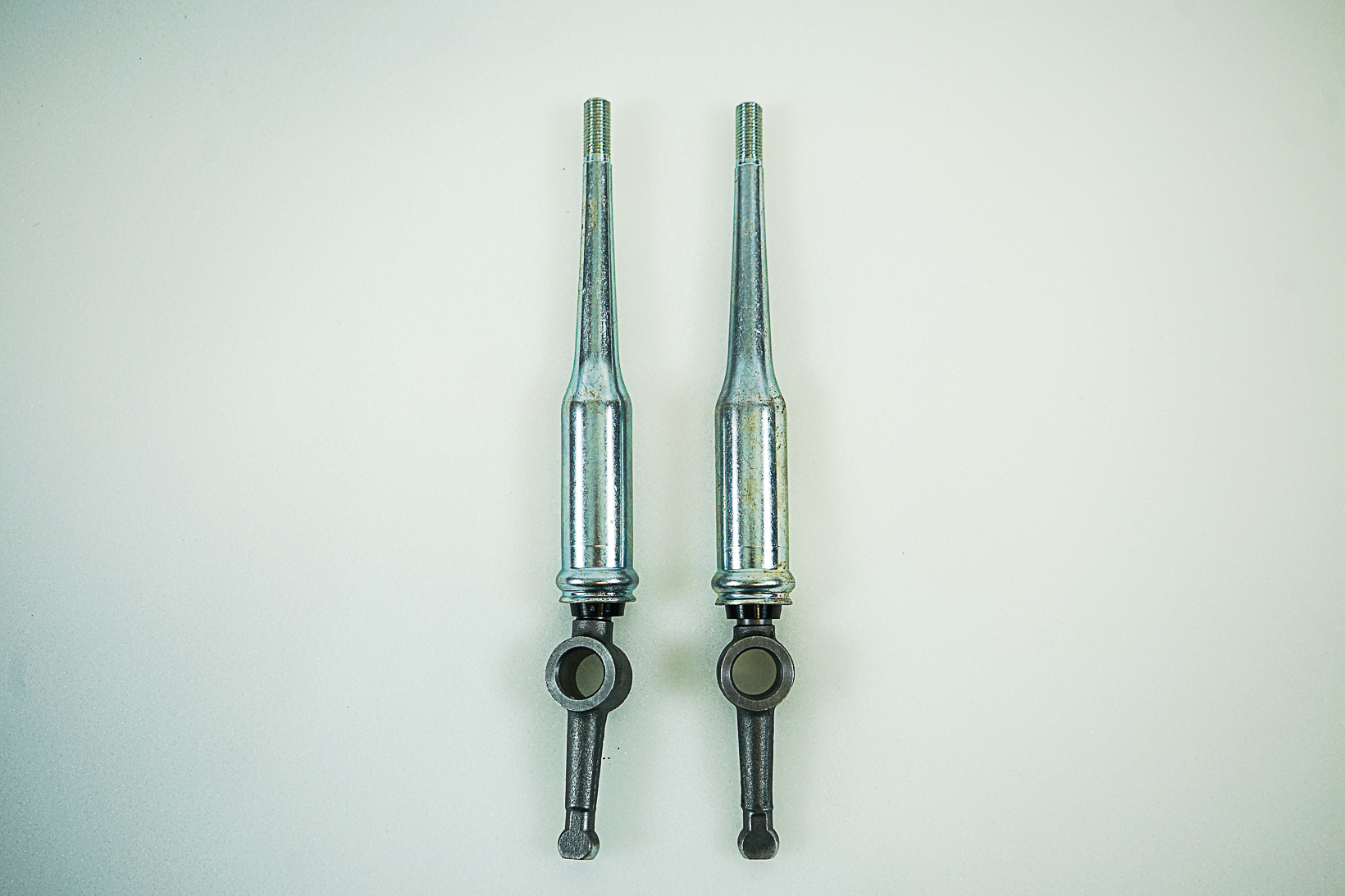

Не скажу, что сильно необходимо, но купил
Ранее не ставил, решил разнообразить свою "сексуальную жизнь". Отпишусь есть ли смысл.

Непрочитанное сообщение PECHKIN » Ср май 21, 2025 10:51:53
Smarticus писал(а):
Ср май 21, 2025 7:31:36
А чё это? :confused:

Непрочитанное сообщение Буйный » Ср май 21, 2025 16:21:13
Миша, расскажи нам об этих пипетках!

Непрочитанное сообщение Smarticus » Пн май 26, 2025 9:26:00
Среди ниваводов эти вещи крайне узнаваемы - "Бесшумные рычаги" раздаточной коробки. Заводские рычаги являются проводником высокочастотного гула раздаточной коробки в салон автомобиля, т.к. имеют цельнометаллическую конструкцию. Данные рычаги составные, как видно по фото.
Ещё хочу акустический поролон в ниши передних крыльев засунуть, на практике говорят толк есть, естественно его автомобильную версию, которая не впитывает влагу.
