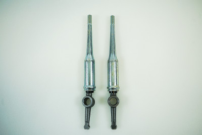

Среди ниваводов эти вещи крайне узнаваемы - "Бесшумные рычаги" раздаточной коробки. Заводские рычаги являются проводником высокочастотного гула раздаточной коробки в салон автомобиля, т.к. имеют цельнометаллическую конструкцию. Данные рычаги составные, как видно по фото.

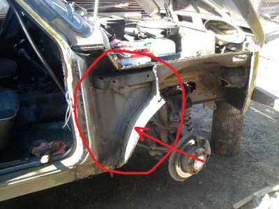

Суть в том чтобы убрать "эффект барабана" в труднодоступных местах, в моём случае это
та самая полость с "барабаном"

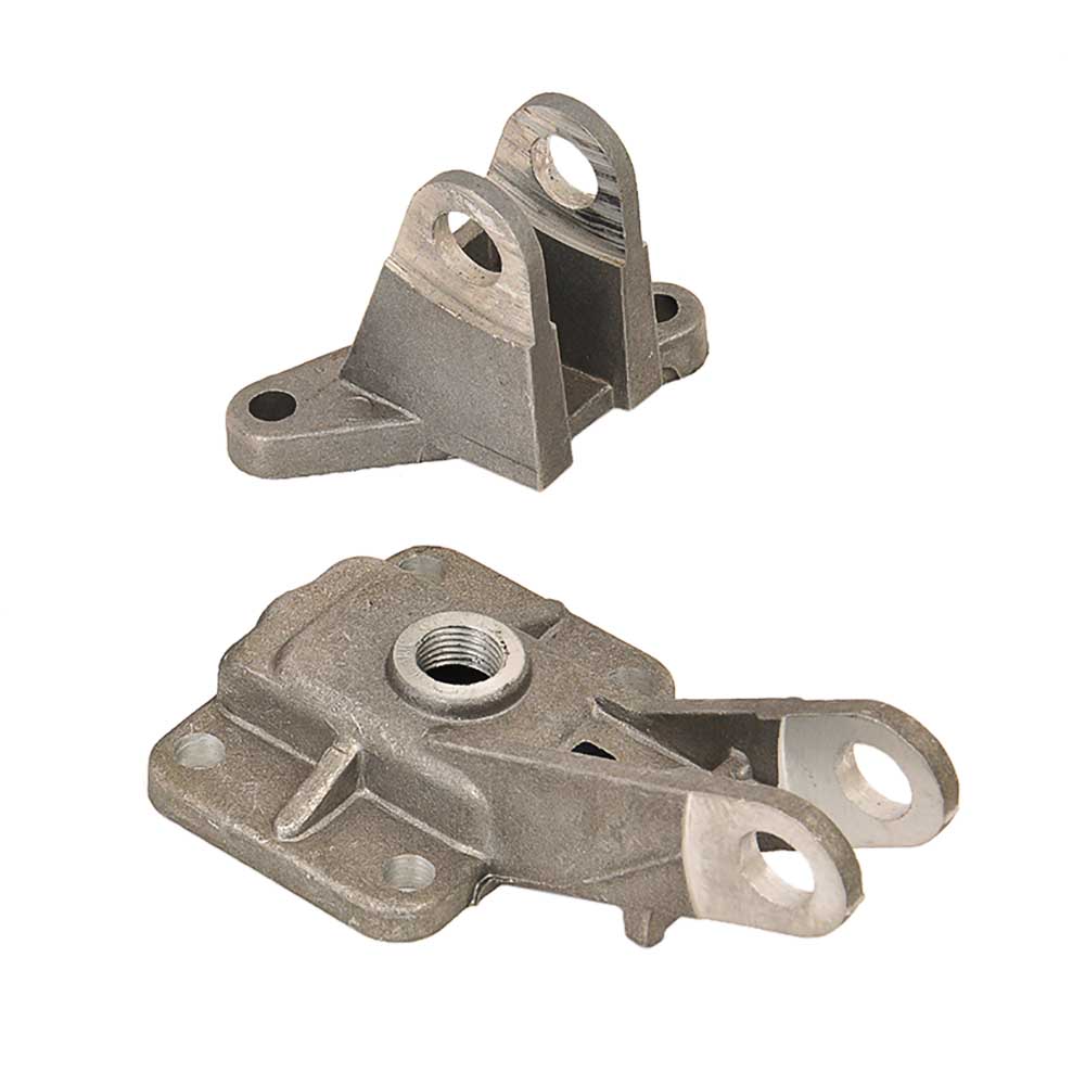

Вчера, при установки бесшумных рычагов, узнал, что кронштейны этих самих рычагов снимаются отдельно с корпуса узла.
На заключительном этапе инсталляции сломал ухо кронштейна пониженной передачи, тот что меньше. И как же был рад, что он меняется отдельно.
