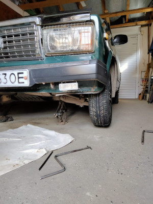

Переобувка на пробеге 548310 км, на зиме в этот сезон проехал всего 1700, дом-работа.
Посмотрим, как поведет себя новая летняя резина Premiorri Solazo 175/70 R13 82H
Сообщения: 12737
ВАЗ-21074 Боевая подруга
Непрочитанное сообщение Haris22 » Вс мар 12, 2023 15:09:37
PECHKIN А почему домкрат не под порог?
Сообщения: 7472
Благодарил (а): 2572 раза
Поблагодарили: 1396 раз
Непрочитанное сообщение PECHKIN » Вс мар 12, 2023 15:22:04
Haris22, мы не ищем легких путей :D

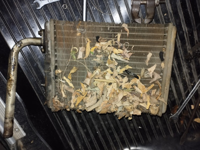

А ведь только краник печки хотел поменять... Но, шпилька внесла свои коррективы. Пришлось краник менять вместе с радиатором печки. Ох и геморный это процесс, особенно, когда ни разу этого не делал. Ну ничего, 36 лет отпахала печечка
Отправлено спустя 11 часов 40 минут 40 секунд:
С этой кучей проводов чуть не запутался... Но, при подключении АКБ ничего не коротнуло, и слава Богу. Единственное что, попробовал включить моторчик печки - никакой реакции. Я когда разбирал, то под кожухом болтался вот этот провод. Я его не рассоединял и куда он должен идти - хз. Так и оставил когда собрал. В итоге, ожидаемо, вентилятор не включается, хотя раньше работал. Думал, может с самого выключателя выпал, но нет, там все на месте. Пойду опять снимать бороду и кожух, искать, куда его воткнуть...
Отправлено спустя 9 часов 44 минуты 49 секунд:
Итак вчера был заменен радиатор печки, сегодня - ее вентилятор. Эти детали ранее не менялись и не ремонтировались за все время эксплуатации, с 1987 года.
Я их даже в глаза не видел (w00t)
Пробег 550500 км.
Отправлено спустя 12 минут 10 секунд:
Ах да, еще ж и краник печки заменен (с чего все и началось). Но то такое, расходник, не он первый и не он последний :psih:

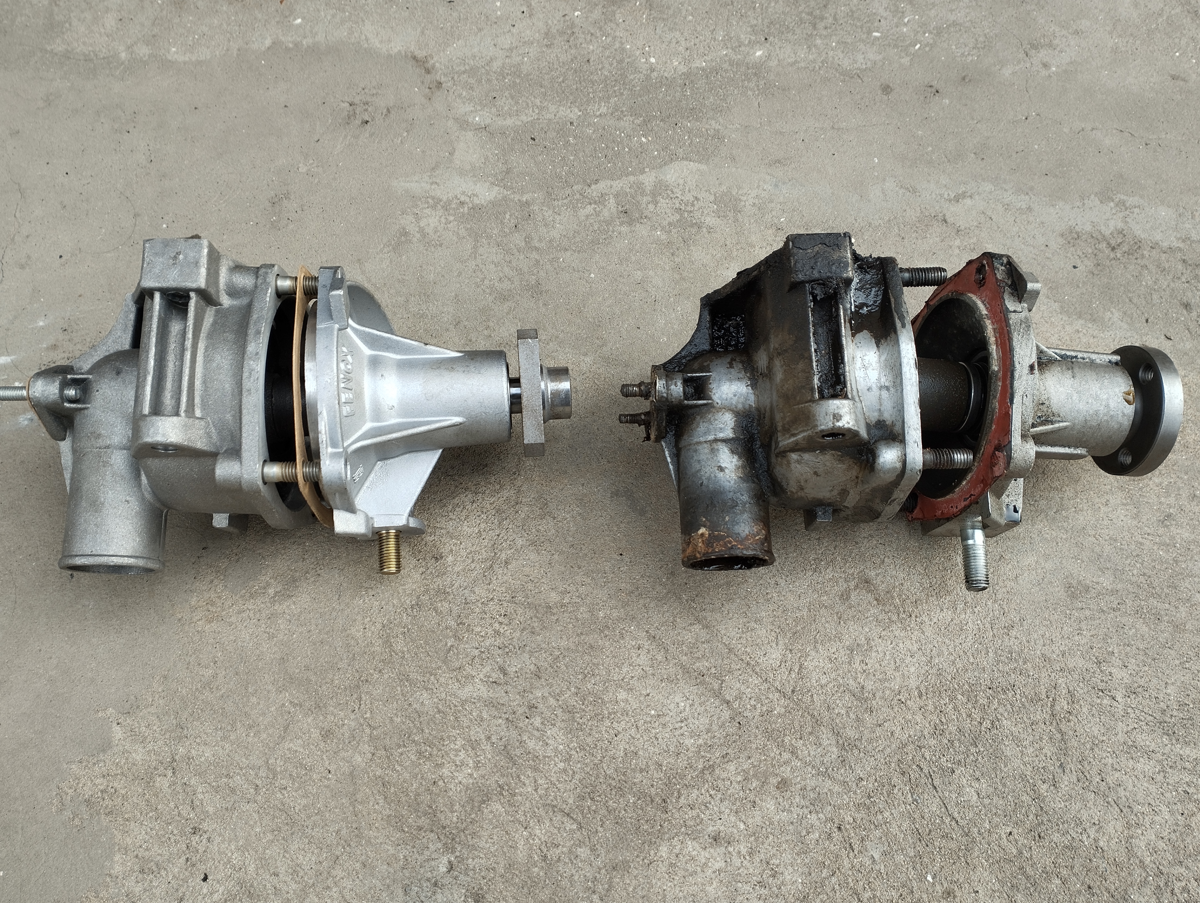

Пришел черед помпы. Она так и не перестала у меня сопливить в месте с соединением с корпусом. Причем, новый корпус мне подогнал еще почти 3 года назад Виктор (Гость), спасибо ему!
Но я все как-то стремался его менять, так он и лежал у меня. Но раз уж пошла такая пьянка, то решил и корпус поменять. Крайний раз он менялся мастерами лет 28 назад, когда я въехал на трассе, в тумане, в зад одному Форду, просто стоящему посреди дороги.
Так вот, провозился конечно долго с непривычки, везде же "супер-удобно" подлезть. Но, до обеда поменял, все так красиво встало. Но, когда начал заливать тосол, то в месте соединения между блоком двигателя и корпусом водяного насоса потекло... :O Обидно стало, ужасть, ведь так старался...
Собирал я все на прокладках, совсем без герметика, типа, по уму. Но что делать, разбросал все по новой, причем, новый тосол решил совсем не сливать, а что вытекло, то вытекло.
На этот раз в ход пошел красный герметик, смазал основания блока и корпуса помпы тонким слоем и собрал обратно. Получилось уже конечно быстрей. Да и затягивал уже головкой, а не рожковым ключом.
Хотел пару часов подождать и залить тосол, но сейчас погуглил, что герметик схватывается сутки. Думаю, надо отложить на завтра, а то, если потечет, буду ругать себя, что не выдержал время. Но если и после этого потечет, то я прям не знаю, что и делать...

Непрочитанное сообщение VladiZlav » Пт ноя 24, 2023 13:31:34
я думал этот корпус вечный (за исключением механических повреждений) :hmmm:

Непрочитанное сообщение Антон80 » Пт ноя 24, 2023 15:12:34
PECHKIN писал(а):
Чт ноя 23, 2023 18:05:07
Я бы затянул рожковым легонько, а уже утром (или через несколько часов) подтянул головкой.
Если изучить с лупой инструкцию на тюбике, то там может быть именно такая рекомендация.

Непрочитанное сообщение PECHKIN » Пт ноя 24, 2023 18:55:00
Именно таковые и были в 1995, но 3-4 года назад у меня началась эпопея с помпами, штуки три тогда подряд поменял, и все текли в месте соединения корпуса с полупомпой, оттого я и начал грешить на корпус.
Да, гуглил инструкцию, ничего подобного. Единственное что - требование выдержать этот красный герметик 24 часа до начала эксплуатации, что я и сделал.
За это время сменил резину на зимнюю и уже после обеда начал процесс заливки тосола. Течи пока не обнаружил, тосол залит. А там, посмотрим.

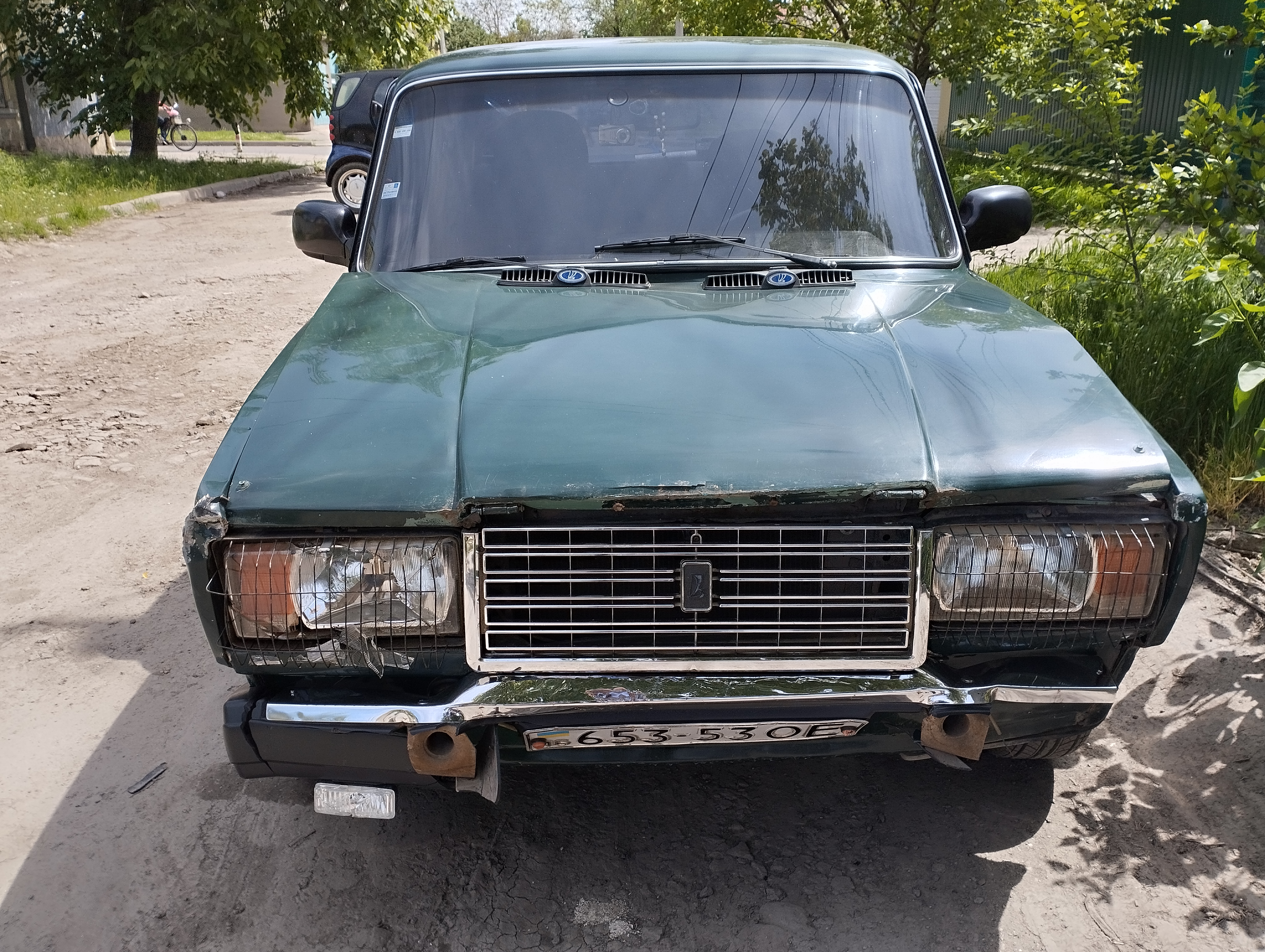

Непрочитанное сообщение PECHKIN » Ср май 01, 2024 21:08:12
Ну, вообщем, таво... Подвел ручник, на ровном месте, вернее - на уклоне.
Тех денег, что хотят за ремонт, я бы и за ее целую, наверное не выручил бы...
Сообщения: 7472
Непрочитанное сообщение PECHKIN » Ср май 01, 2024 21:09:35
Но, едет :rlc:

Непрочитанное сообщение Препод48рус » Чт май 02, 2024 9:05:23
PECHKIN, ну как так-то ... самое главное, что ни в кого еще не укатилась.

Непрочитанное сообщение Classic » Чт май 02, 2024 17:19:21
Серёжа, ну как так??? :rlc: Ну ведь на передачу ставить надо!.. Ну ё моё!!!
Ну ладно- ущерба другим не нанёс- уже ура! А железо восстановится. Да, дорого сейчас, но ты что собрался боевую подругу в беде оставить? Ты энто брось! Накопишь и сделаешь! А пока пусть постоит отдохнёт. Не бросай её.

Непрочитанное сообщение PECHKIN » Пт май 03, 2024 11:32:44
Да, задним умом понятно, что надо было хотя колеса выкрутить, потому как остановился на минутку и даже двигатель не глушил, поэтому с передачей не вариант, хотя всегда на стоянке, когда глушил и затягивал ручник, то всегда еще втыкал передачу, потому как знаю, что одно колесо держало слабовато.
