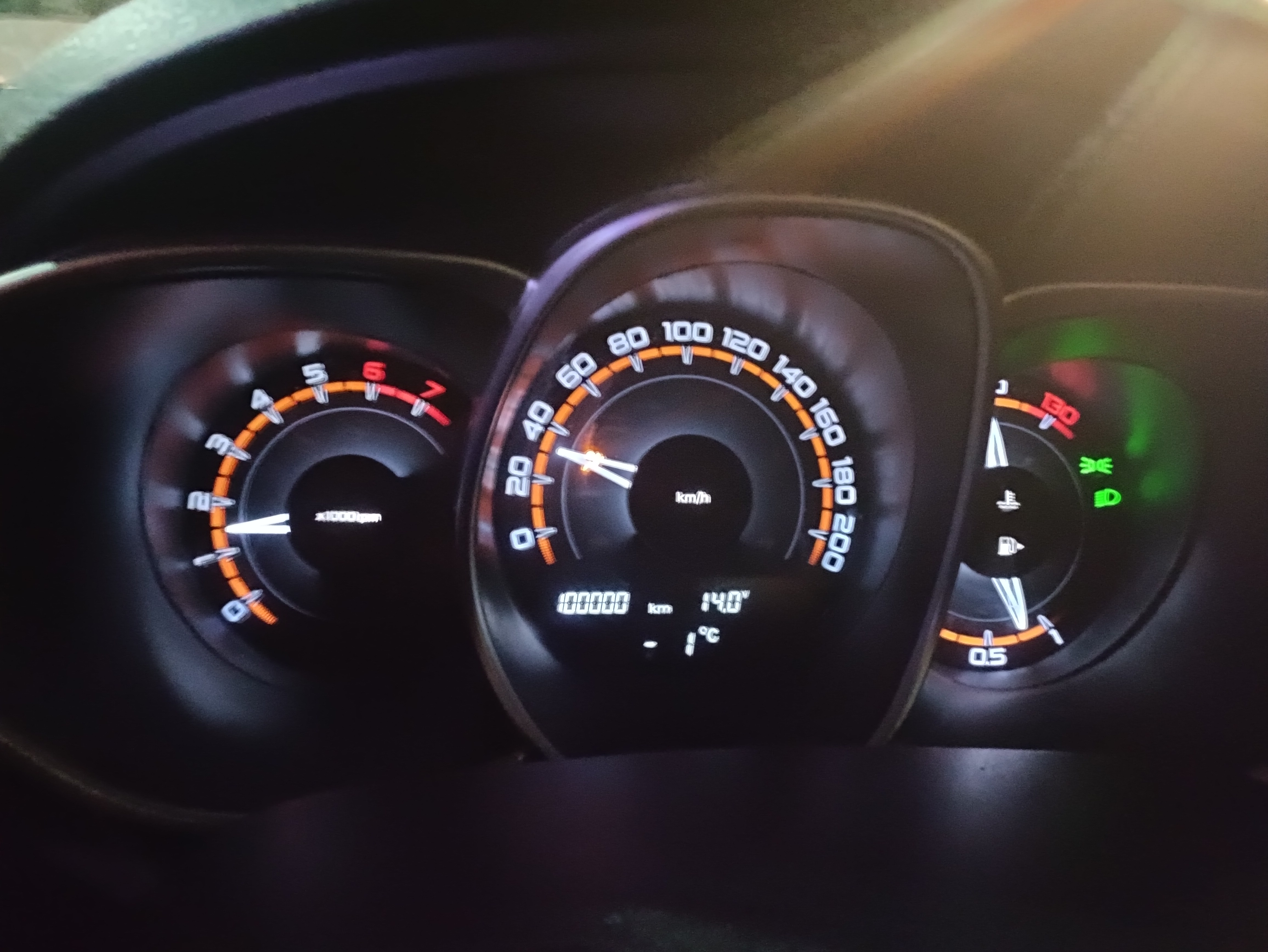

Непрочитанное сообщение Medved@790 » Сб янв 27, 2024 11:23:42
Вот так новые свечи из экзиста отработали полчаса.
Утром перед работой менял масло с заменой оных. Одна ни в какую не хотела работать. В обед сбегал старую поставил и о чудо - всё в порядке.
Вечерком бриски поставил. Теперь на них и ещё комплект в загашник положил.
Отправлено спустя 2 минуты 12 секунд:
Да, было это ещё 26 декабря на пробеге 100т.км.

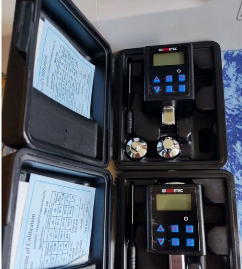

Непрочитанное сообщение VladiZlav » Вс янв 28, 2024 20:16:20
Medved@790 писал(а):
Вс янв 28, 2024 2:22:42
Тянуть пытался динамометрическим ключом до начала шкалы, ибо она начинается с 40Н/м, а надо было около 22Н/м
Вот такой адаптер тема! Практически любой момент затяжки можно отследить.

Непрочитанное сообщение Medved@790 » Сб фев 03, 2024 4:02:51
Влад, красиво жить не запретишь!
У коллеги два одноимённых под разные размеры квадратов. Он очень заморочен инструментами.
Но как показывает практика, мне два года назад и обычным динамометрическим ключём было не подлежит к натяжному ролику.
