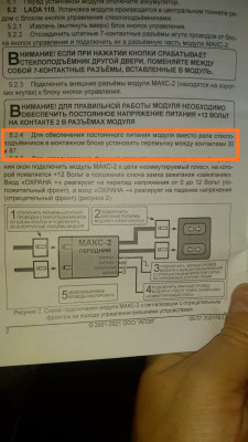

Перемычку на место реле куплю, буду мастырить.

по поводу твоего вопроса и картинки, это не для постоянной работы стекол, а для выполнения доп функций типа закрыть стекла при постановки на охрану, и открыть их обратно, если не прошло больше какого то там времени. ну и сохранения обучения. обучать лучше при незапущенном двигателе. чтоб при просадке напряжения небыло глюков.
единственная фигня может быть, что у тебя они будут работать только с водительской двери.
у меня на волге стоит блок стеклоподъемников, который собирает управляющие провода со всех 4х дверей. соответственно, поскольку кнопки не связаны с моторчиками, доводчик работать не сможет т.к. не видит сопротивления.
как у тебя не знаю, но думаю, что блока нет. значит, работать будет, но только с той двери, на которую поставишь. скорее всего. хотя, может я и ошибаюсь.. еще там есть плюс, вроде как, на самом этом блоке, точнее провод, который нужно подключить на плюс.

У меня не блок. Две кнопки, открывающие водительское и пассажирское стекла.
Да, на картинке, я понял, что именно для закрытия.
А там будем посмотреть.

Я вот только не совсем понял, где искать отрицательный импульс?
Черныш
Непрочитанное сообщение Миша » Ср ноя 16, 2022 22:26:02
на доп каналы надо вешать.

Ну вот я выделил. Оне, не оне?
Черныш
Непрочитанное сообщение Миша » Чт ноя 17, 2022 20:11:59
доп канал №2 или подобные нужно.
