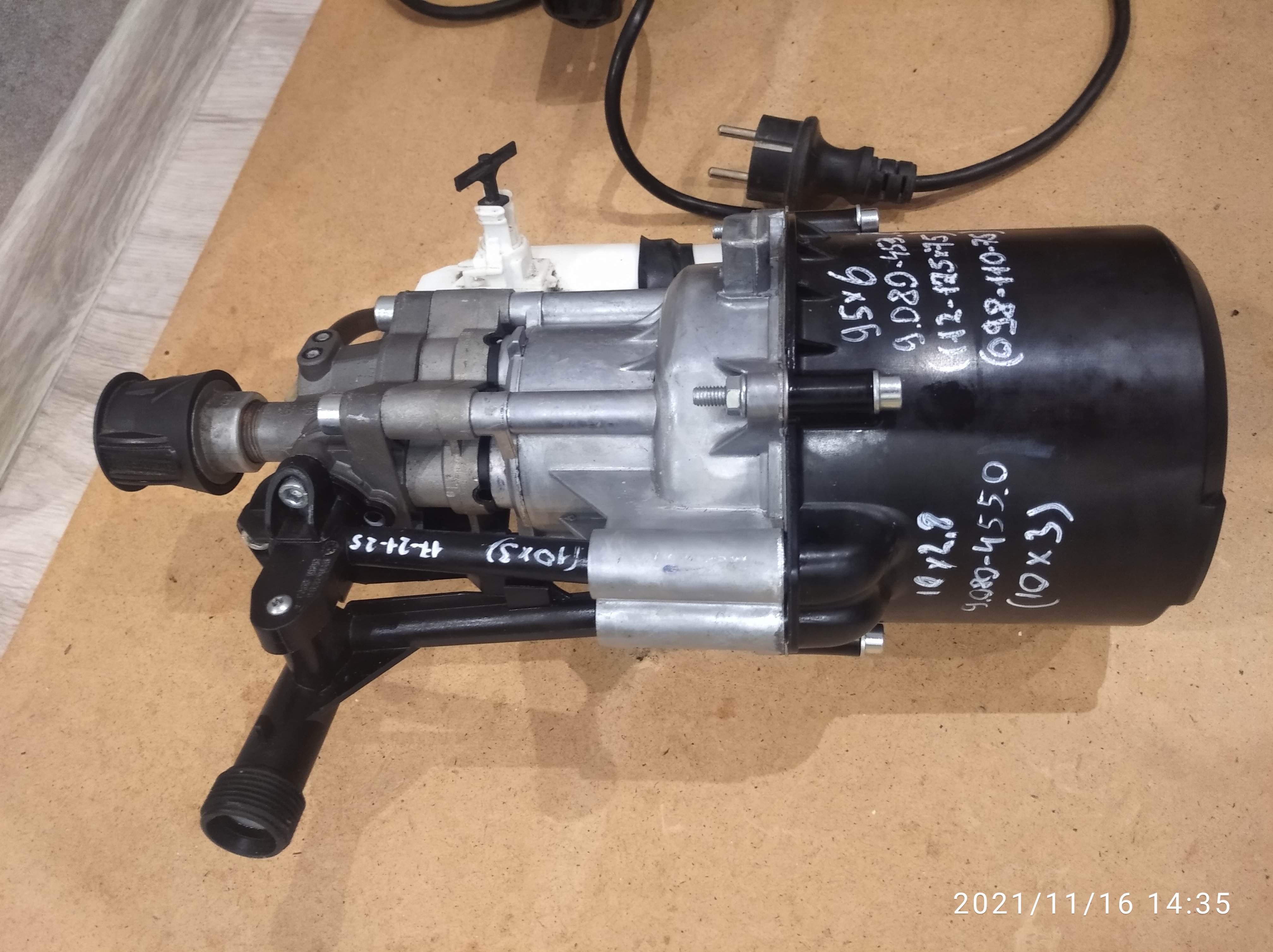

Непрочитанное сообщение Medved@790 » Вт ноя 16, 2021 12:43:57
В этом году при демонтаже с рабочего места, я увидел лужицу под мойкой. Опять пропустил. Решил унести домой и по размерам заказать кольца. К слову оригинальные колечки на рубашку охлаждения стоят примерно по 450р., а на патрубки по 100р., причём первые сечением 6мм (стандартные о-ринги есть сечением 5,8-7,5мм), а вторые 2,8мм (орпнги сечением 2-2,5-3мм). Естественно пришлось ставить чуть большим сечением. Кольца рубашки стягивал аккуратно уже болтами М6.
Вообщем замена всех 7 колец обошлась рублей в 300 на мою мойку. Размеры установленных мною колец - на фото (внутренний диаметр*сечение).
Сегодня опрессовал двумя килограммами давления; всё отлично.

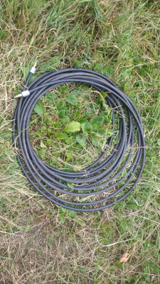

Непрочитанное сообщение Medved@790 » Сб авг 13, 2022 13:01:57
Ну наконец-то сбылась мечта идиота о 13-ти метровом шланге для мойки!
Родной шланг 7м и стоя перед гаражем, мне приходилось таскать его за собой. Тут же я могу разом обогнуть всю машину.
К слову рукав от гидромонитора в стальной оплётке на 4мм достался с работы. Развертка конусная из нержавеющего болта сделана собственноручно. Два штуцера для кёрхера на 6мм взяты с Алика рублей за 300. Обжато это всё за 200р.
Красота. Я доволен. Даже чуток показалось что реактивный эффект когда руку откидывает на себя стал жёстче.

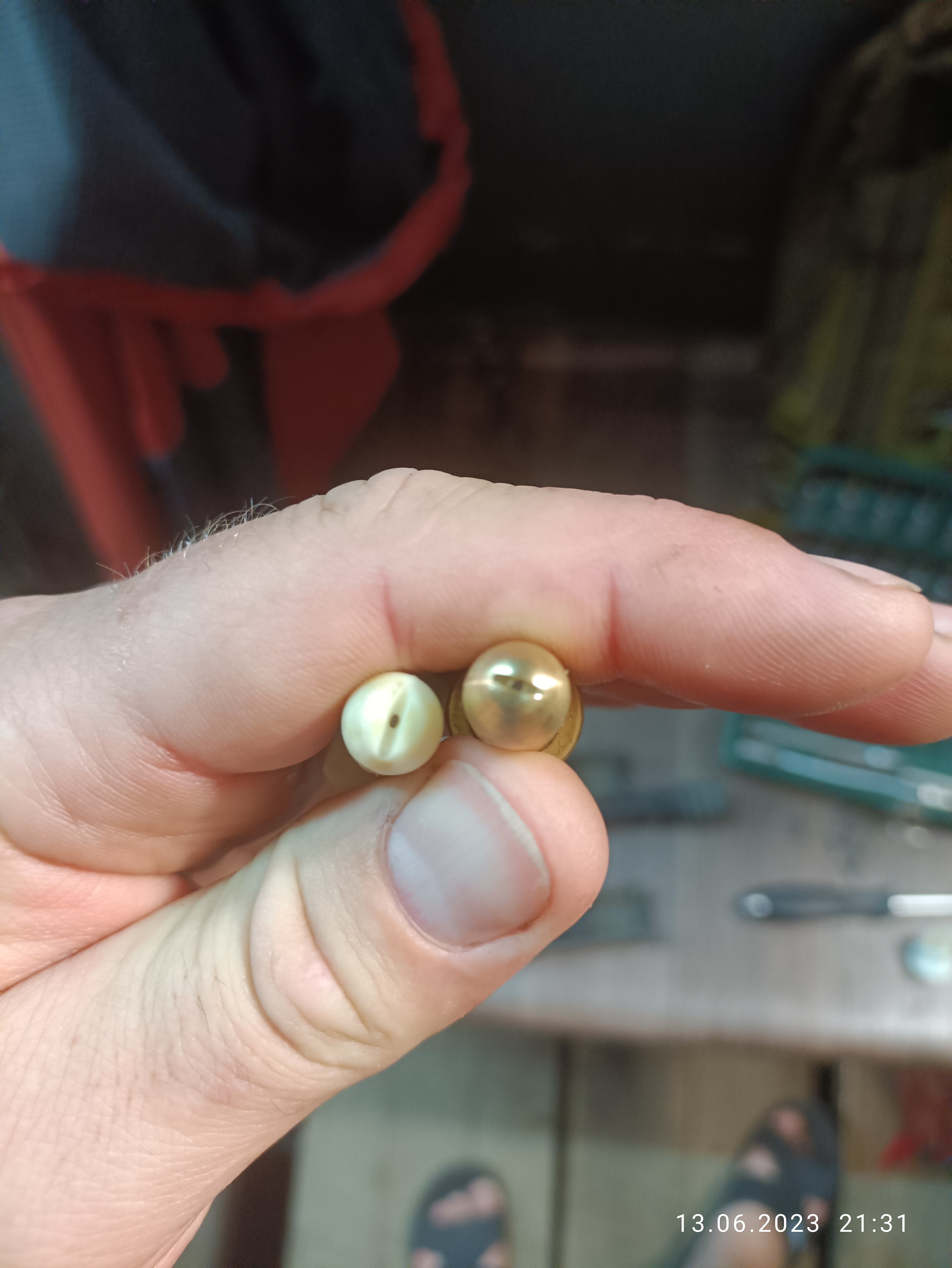

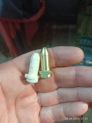

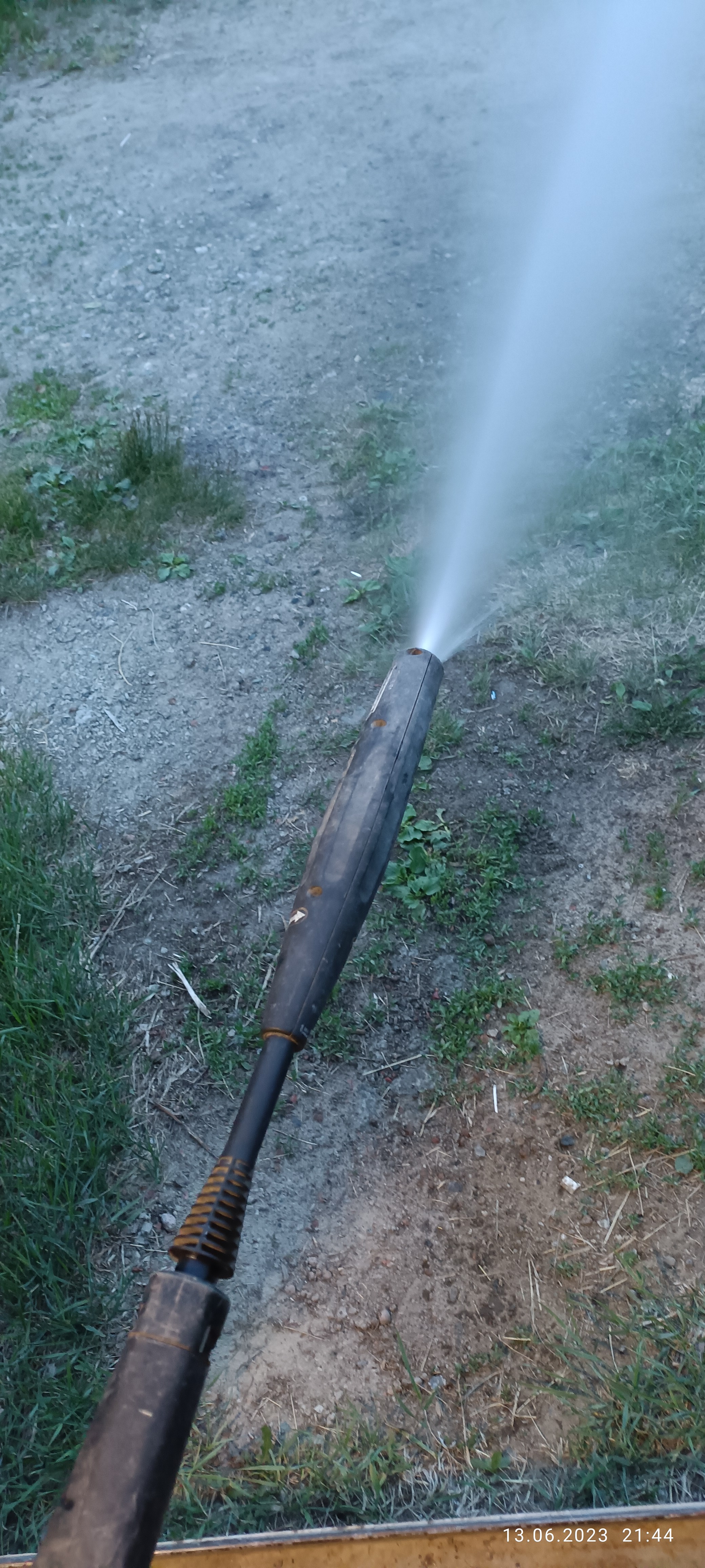

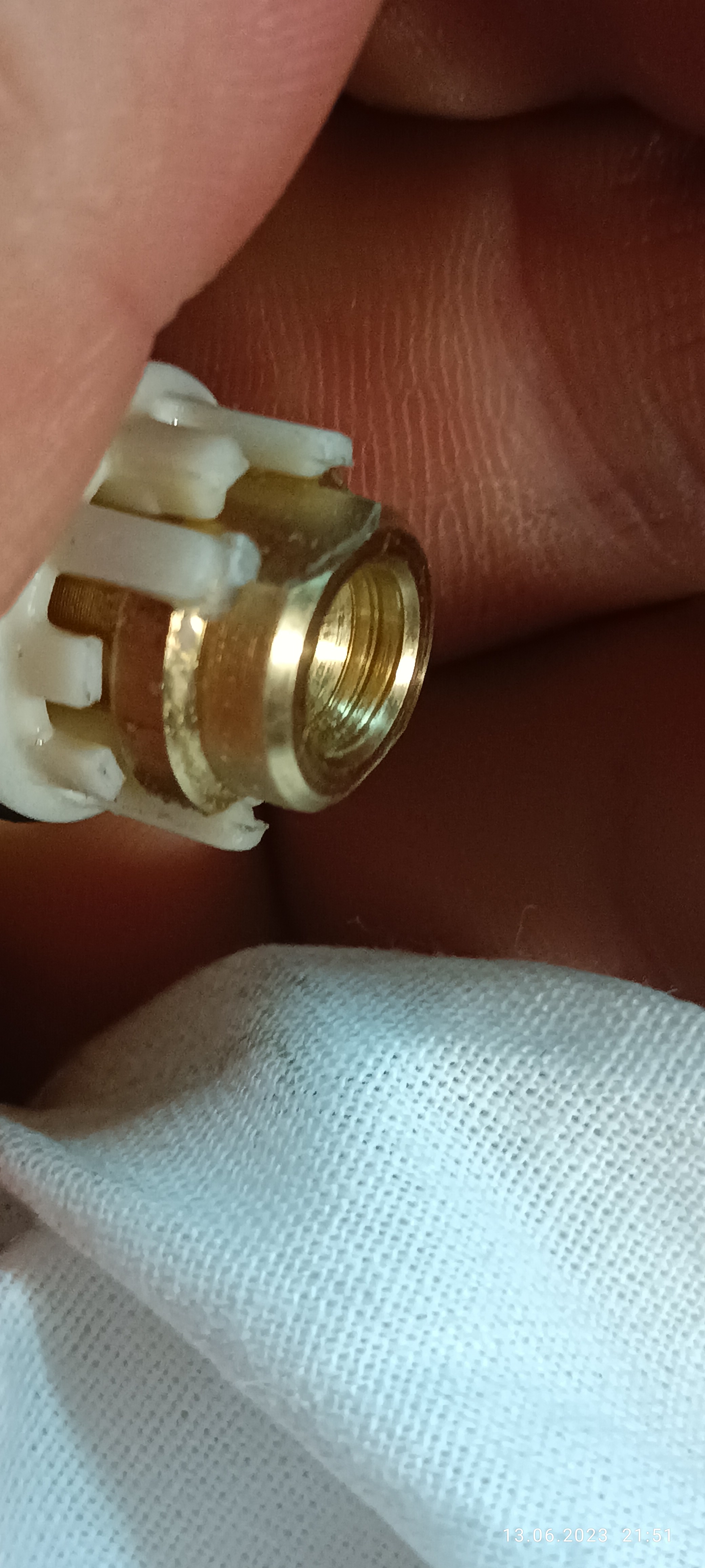

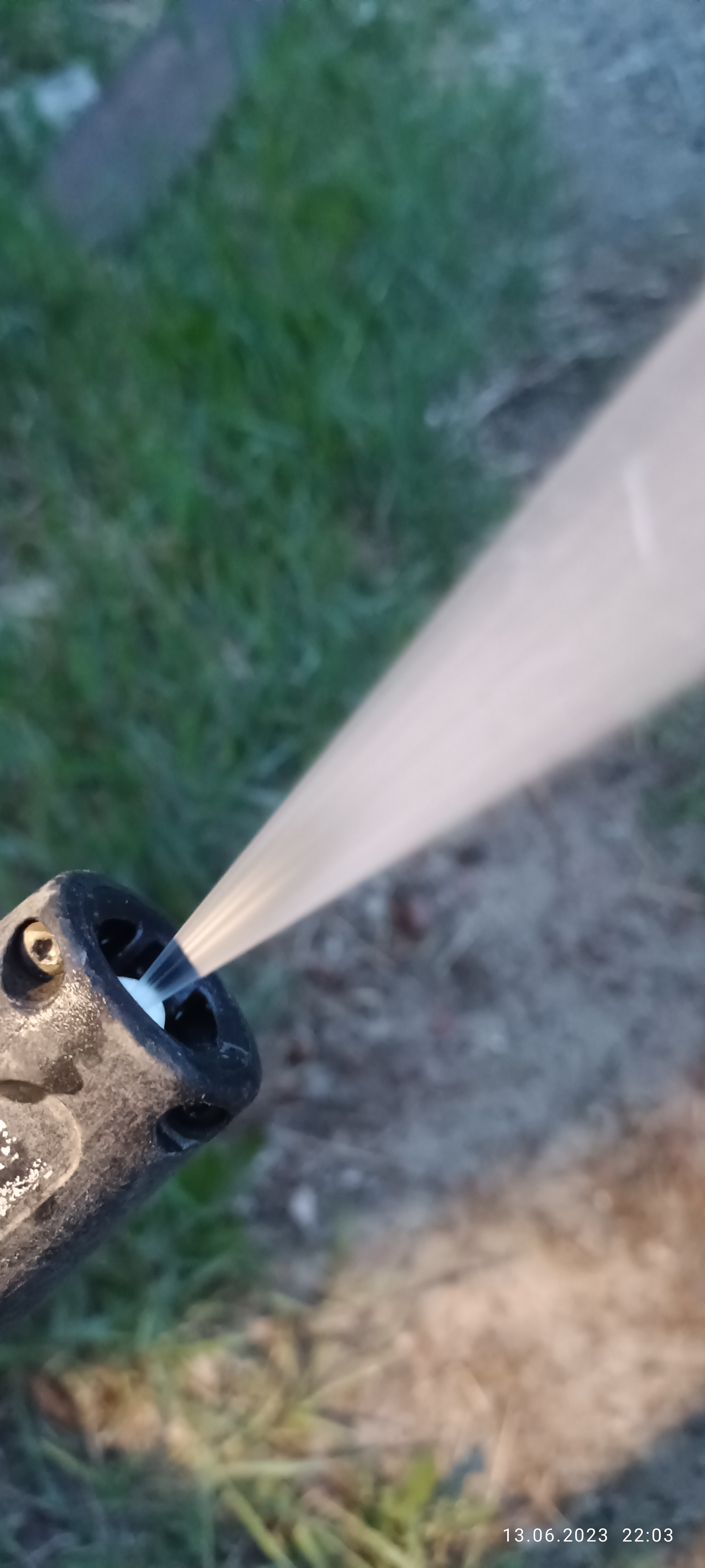

Непрочитанное сообщение Medved@790 » Ср июн 14, 2023 16:57:48
Решил заказать латунную форсунку, ибо моему аппарату около девяти лет. Но от добра добра не ищут. Как бы я её не ставил - льёт криво и без напора. Собирал правильно. Трещин нигде нет. На последнем фото работа родной форсунки, что надо сказать - после смазывания уплотнительной резинки сказалось в лучшую сторону. Менять я надумал именно из-за рваной струи, но перебрав узел, я остался доволен.
