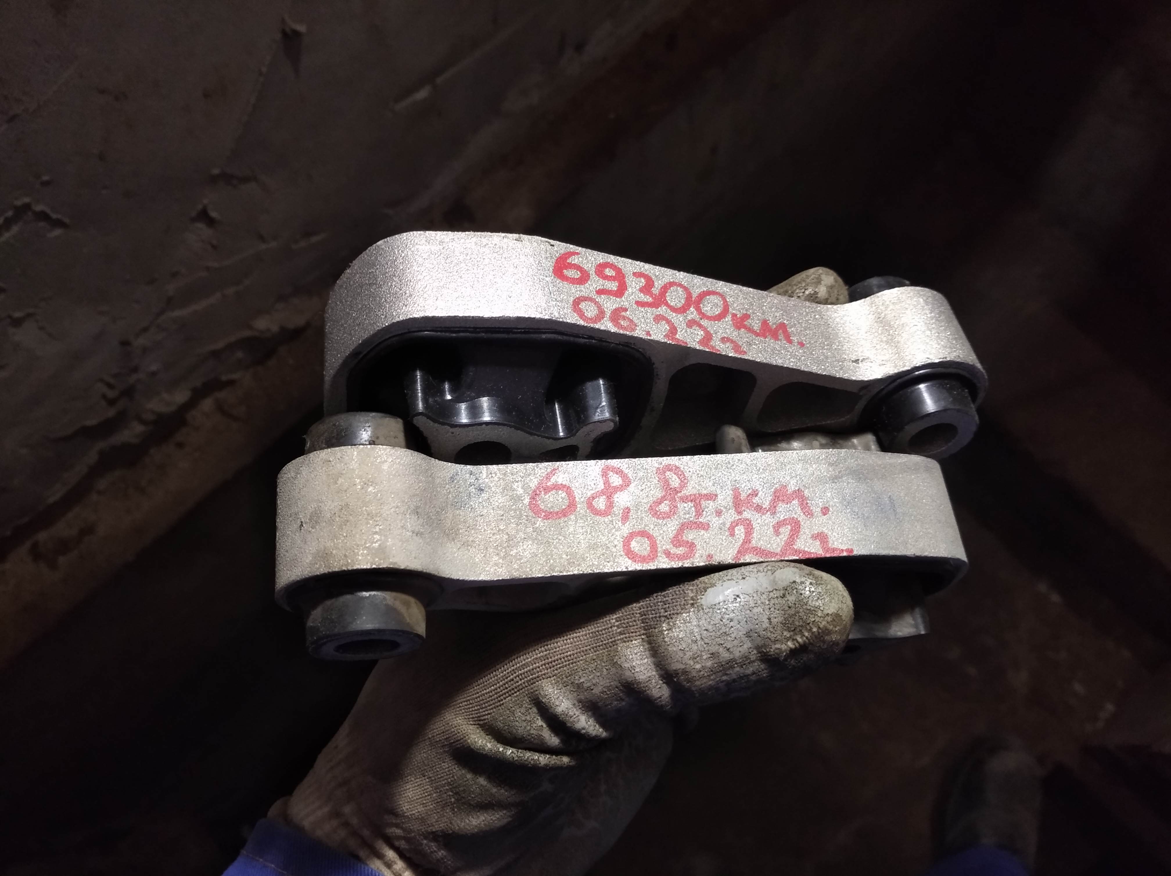

Заменил намедни переднюю опору, привезённую из недавней поездки, в пару к недавно поставленной задней опоре. Чтоб уж было в раз) Опора ростеко вроде как стояла тысяч 20 километров. Следы касания видны невооружённым глазом.

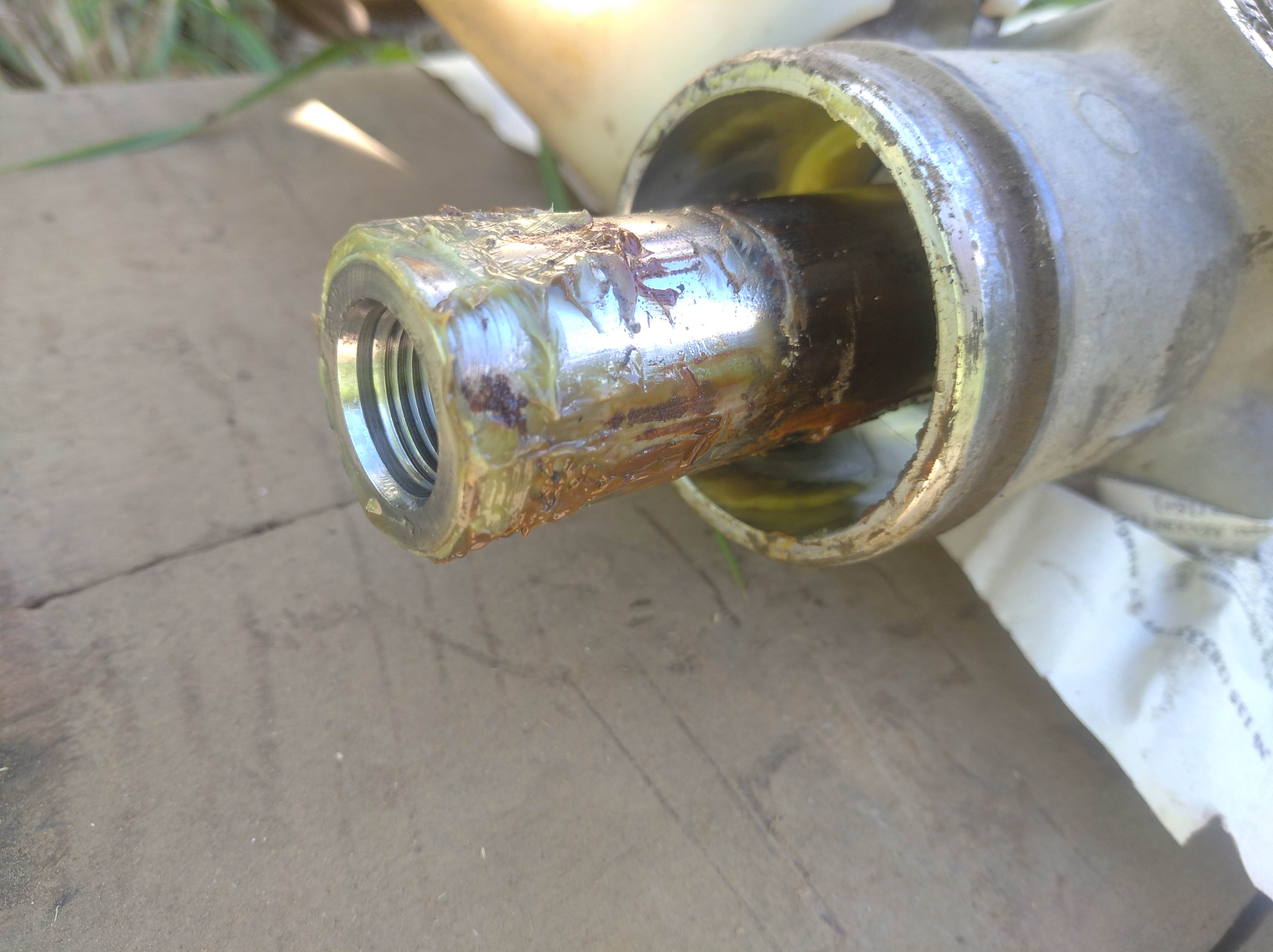

Забыл совсем отписаться о ревизии рулевой рейки. С бошем знаком не понаслышке. Фото кородированного вала говорят сами за себя. Естественно заменены втулки в рейке, тяги, наконечники, шаровые опоры. Схождение выставлено с третьего раза (меня обозвали педантом))))))
