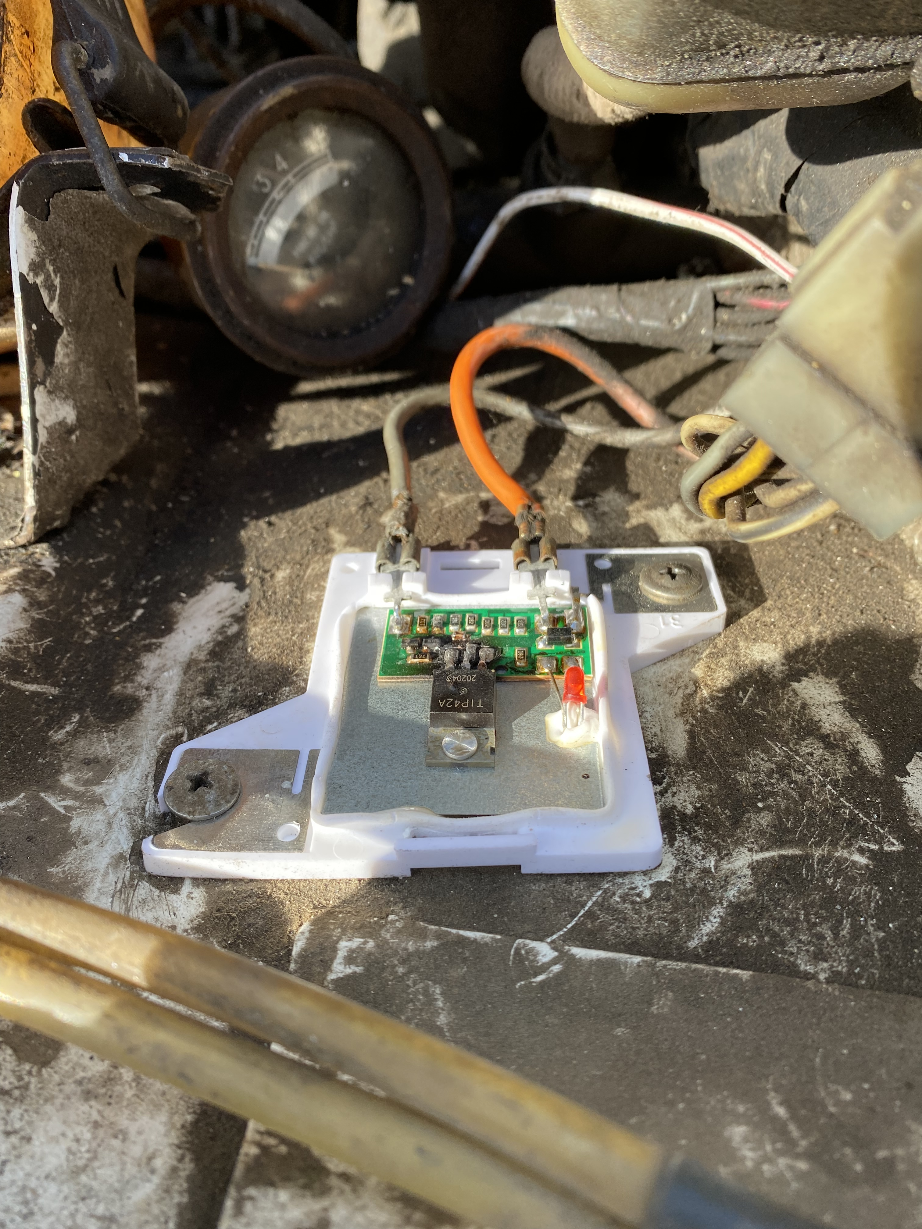

Вот фото
Отправлено спустя 5 минут 16 секунд:
Вот такие два провода, один искрит на массу, другой не искрит на массу, оба ставятся на шпильку генератора

Ну вот, в руках у тебя полноценный реле регулятор, больше и не нужно, на крыле лишний, он для старой родной схемы.

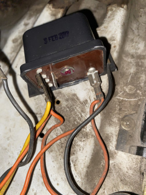

Подключая к чёрному проводу на реле зарядки плюс, лампочка в салоне начинает работать, подавая на желтый провод минус, ничего не происходит.
Вот фото подключения реле, правильно подключено?

Непрочитанное сообщение четвёрковод » Вс май 15, 2022 18:50:16
Чёрный снят, да?
Все провода должны быть одеты на контакты реле.
Включаем зажигание, на жёлтый подаём минус, так делал?
Отправлено спустя 4 минуты 20 секунд:
Да, судя по номерам клемм всё правильно подключено, только чёрный снят.

Непрочитанное сообщение четвёрковод » Пн май 16, 2022 10:14:14
sev-f писал(а): ↑
Вс май 15, 2022 18:48:46
Чуть забегая вперёд уточню кое что, может уже знаешь ответ.
1 - про реле контрольной лампы.
видно на фото, что оно поменяно. какая модель этого реле?, сверху на корпусе должно быть написано, РС-702 или РС-527?
2 -
sev-f писал(а): ↑
Чт май 12, 2022 18:02:05
Менял щетки, на щетки эти приходит один белый провод с диодного моста, потом на генераторе есть шпилька и на неё приходит два Толстых провода, как я понимаю это зарядка акб, потом есть клемма, на неё одевается оранжевый провод, больше выходов с генератора нет.
Согласно родной схемы, на генератор должны приходить толстые провода, к ним в данном случае вопросов нет вообще, И ДВА ТОНКИХ ПРОВОДА!, серый и жёлтый.
sev-f писал(а): ↑
Вс май 15, 2022 14:42:56
на этом фото видно серый провод который тянется вверх к части генератора лежащей на фильтре, куда он там подключен?
А ниже виден провод жёлтого цвета, это же тот который должен на генератор идти?, почему у тебя на генератор приходит оранжевый?
Нужный нам провод жёлтого цвета должен идти от реле контрольной лампы!

Непрочитанное сообщение четвёрковод » Вт май 17, 2022 11:02:53
Значит проверяем девятый предохранитель.
На девятом ещё фонари заднего хода и повороты, реле контроля тормозной системы, уровень тормозной жидкости в бачке (крайняя левая красная лампочка в щитке приборов) это всё работает?
Нужно восстановить питание этого провода.
С реле регулятора который на крыле оба провода сними и замотай изолентой каждый, они в дальнейшем использоваться не будут.
Отправлено спустя 9 минут :
на фото где серый провод в руке, чуть ниже виден клеммник с желтым проводом, вот он должен на реле контрольной лампы идти и тот клеммник в генератор, тот серый не используется с 08 генератором.
Отправлено спустя 4 минуты 32 секунды:
серый провод в родной схеме идёт на реле регулятор который на крыле и у тебя получается, что в генераторе уже есть свой реле регулятор, и подключен он ко второму регулятору от старого генератора! так быть не должно!
Проверяем девятый предохранитель, восстанавливаем питание на оранжевом проводе.

То есть это надо снять провода с реле на крыле, замотать, и место серого воткнуть в генератор желтый?
