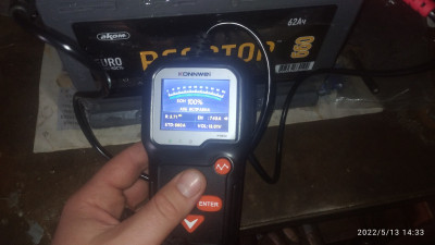

Недавно скинул недавно купленный аком реактор из любопытства. Хотел посмотреть характеристики, но это считаю неактуальным т.к. замер сделан сразу после демонтажа с авто. После заряда и суток отстоя было уже 3,8*мОм (с новья 3,75мОм). Пока катаюсь на конвеерной батарейке.
