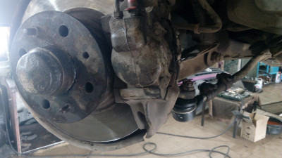

Непрочитанное сообщение PECHKIN » Сб авг 06, 2022 13:11:08
Это просто какой-то песец товарищи! Такого я еще не видел... :O
Тут чуть выше есть мой отчет по апрельскому заезду на СТО, где мне поменяли все подшипники ступицы и прочее.
Где-то через пару месяцев после СТО появились первые симптомы, которые на вчерашний день выглядели как ужасный звук (гул-стон) при торможении, переходящий в низкочастотные колебания по всему кузову, при остановке, подклинивание тормозов после торможения и еще какой-то гул, особенно усиливающийся при повороте налево в движении.
Так вот, я не раз видел, как проверяли ходовку, возьмут там за колесо сверху и снизу, качают его говорят - ты видишь? Я раньше ничего не видел, даже давали покачать самому так колесо, но я мало что и чувствовал.
Сегодня, когда приподняли машину, правое переднее просто болталось! (w00t)
Люфт его раскачки, ну чтобы не соврать, достигал не менее сантиметра в нижнем и верхнем положении! :rlc:
Хозяин СТО снимал это на видео, жаль, что я тоже сразу не сообразил снять, настолько был в шоке.

Непрочитанное сообщение PECHKIN » Сб авг 06, 2022 13:20:35
Короче, заменили мне полностью подшипники правой ступицы. На левой ступице дело обстояло получше, хотя и гайка была законтрена ненадлежащим образом (с одной стороны вообще не была законтрена-пристукнута). Ограничились подтяжкой гайки и ее капитальной контровкой.
Кроме этого, попросил проверить суппорта, на правом обнаружили подклинивший внутренний цилиндрик, был заменен на новый (320 грн).
Отправлено спустя 6 минут 16 секунд:
Попросил еще поменять лягушку заднего хода, а то фонари уже давно не загорались.
После этого хозяин СТО сам сел за руль, проехался где-то сам, после приезда дал указание подтянуть еще тросик ручника, и на этом все.
Какой же кайф теперь ехать и тормозить, без этого душераздирающего ы-ы-ы-ы-ы-ы-ы-ы-ы...! :thumbsup:
пы.сы., а тормозные шланги мне так и не поменяли, сказали - нефиг дурью маяться, эти еще походят, функцию свою выполняют в полном объеме. Ну, я не стал спорить.
