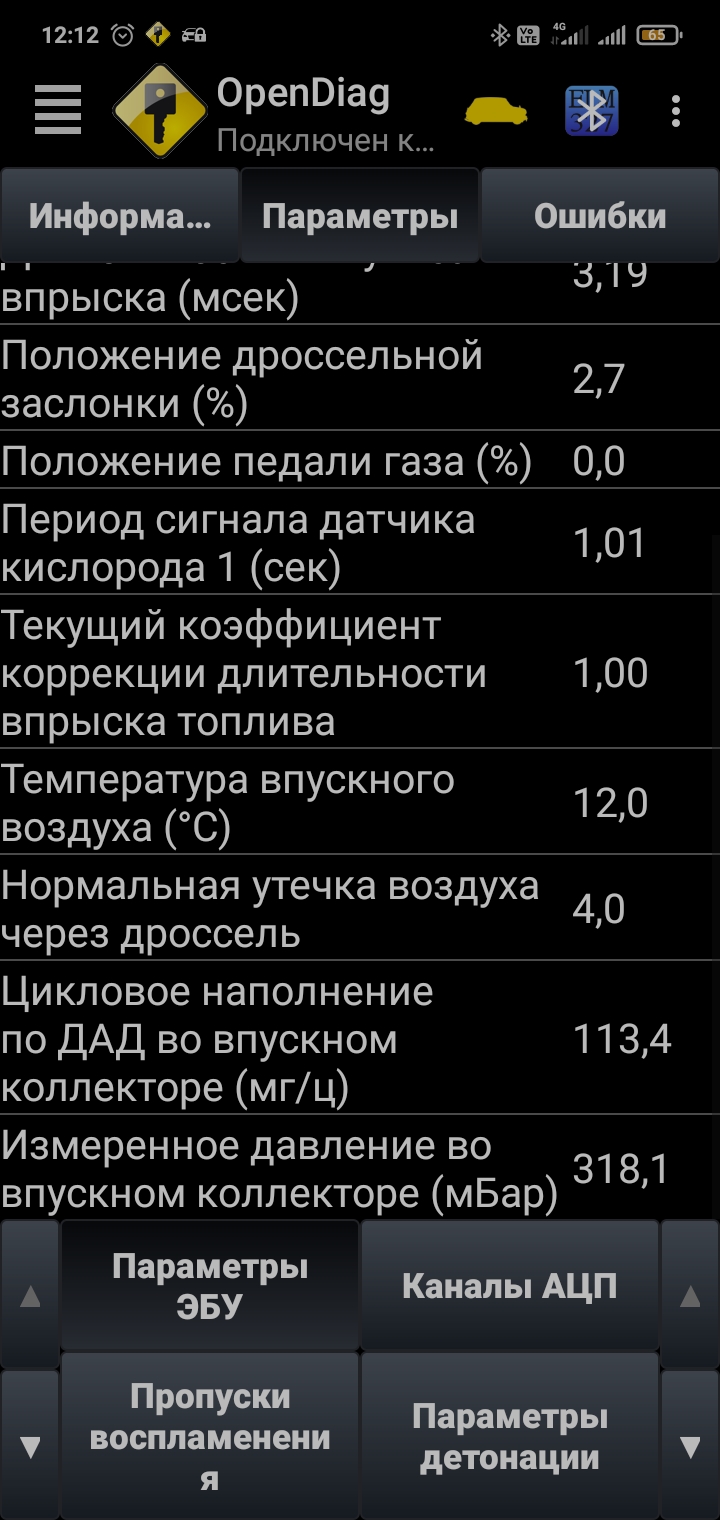

karasic,
Могу как-нибудь на своём инжекторном авто через тройник снять показания с эконометра и штатного ДАД с помощью программы opendiag. Аж самому интересно стало.
Насколько это корректно будет? У тебя же двигатель 1,6 инж - у меня 1,5 карб.
Я предполагал, что есть какая-нибудь табличка/диаграмма от производителя с эталонными значениями, на которые можно опереться, при настройке.

35-45 кпа будет в нормальном режиме на хх.

Какое положение стрелки эконометра в этот момент? На границе зеленого и желтого сектора шкалы?

Как обещал. Эконометр у меня по неизвестным причинам оказался в раскуроченном корпусе, но когда-то работал исправно на 2107.

Замерил сегодня разряжение во впускном коллекторе на прогретом двигателе на ХХ, подключил прибор в трубку на эконометр, получилось 40 см/ рт. столба или 53 Килопаскаля, или 533 миллибар-а
