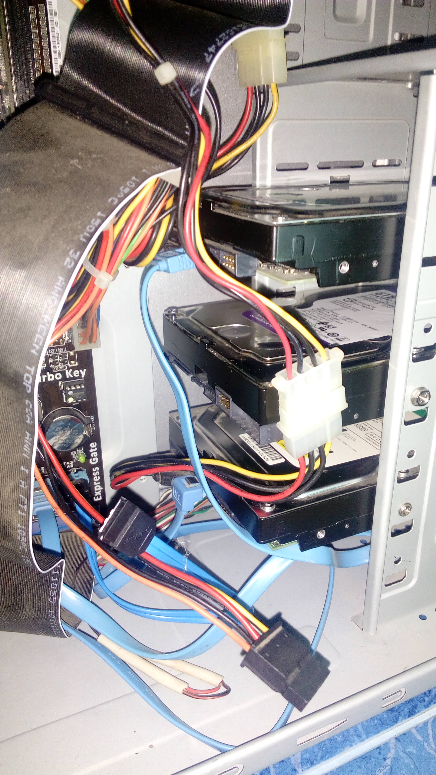

Нашел еще одну колодку во внутренностях системника, она хоть и подходит разъемом, но там провода не того цвета, какие воткнуты в жесткие диски. Я втыкаю ее в 6 Тб, но ничего не происходит. Зачем тогда эта колодка?

PECHKIN писал(а):
Пт фев 04, 2022 19:27:22
цвет там вообще никакой роли не играет, провода, колодки - они могут быть любого цвета. Если ты втыкаешь ее в 6 террабайт диск и подаешь на него питания, но не видишь его в биосе - он мертв. (или провод САТА мертв, или порт) Если видишь в биосе - но не видишь в загруженной винде - тут уже нужно ПО из серии Парагон подключать ;)

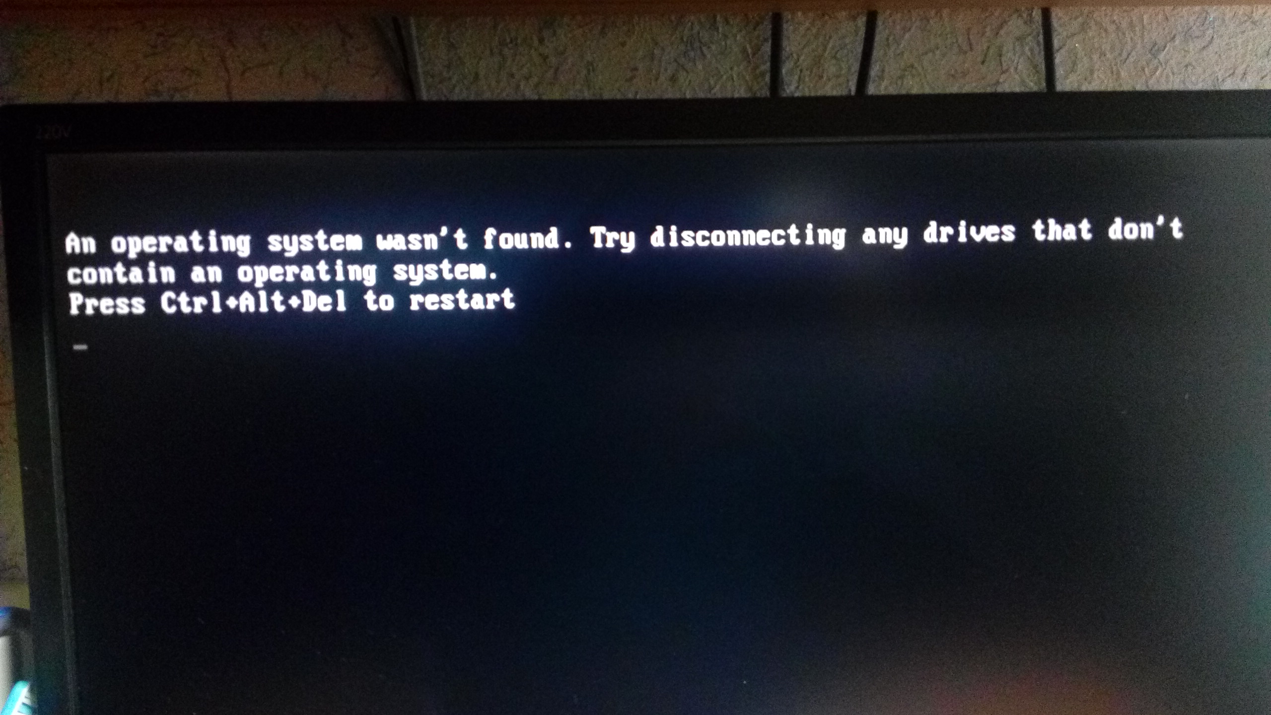

Непрочитанное сообщение PECHKIN » Пт фев 04, 2022 22:14:31
Максимиллиан писал(а):
Пт фев 04, 2022 22:00:34
Просто отключи от материнской платы кабель данных и питания накопителя.
В случае физического отключения 500 - система не запускается!
Хоть на 1000 и стоит вин10, но ПК не видит систему.

Непрочитанное сообщение четвёрковод » Пт фев 04, 2022 22:15:44
фишки АТА с красным, желтым, чёрным это питание.
фишки SATA могут быть также с тремя цветами, соответственно 4 провода, либо пять проводов, 4 цвета, добавлен коричневый 3.3вольта, тоже питание. Использовать можно любой.
Синенькие провода для передачи данных.

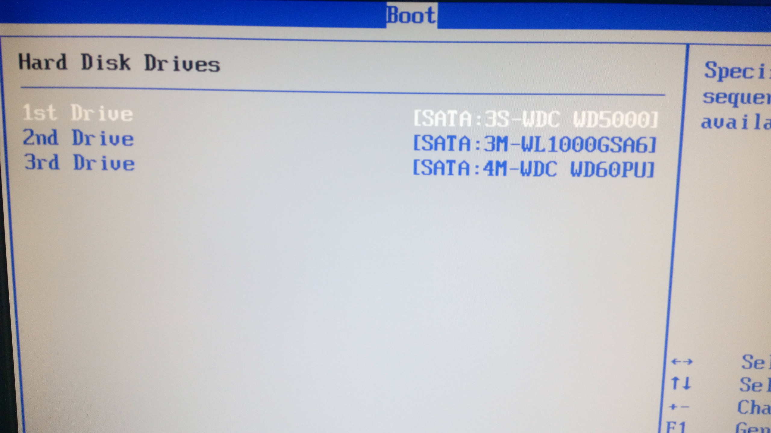

Еще раз, мне нужно, чтобы "СИСТЕМА" была, в данном случае, на диске Д
Вот как это сделать?
Отправлено спустя 2 минуты :
четвёрковод писал(а):
Пт фев 04, 2022 22:58:05
виден ли диск и раздел, поставить его в приоритет
Диск виден в БИОСЕ. Вот они тут оба, и 1000 и 6000
500-ка в данном случае отключена.

Непрочитанное сообщение PECHKIN » Пт фев 04, 2022 23:02:25
И приоритет выставлен для 1000, но система не видит, что на нем есть ОС!

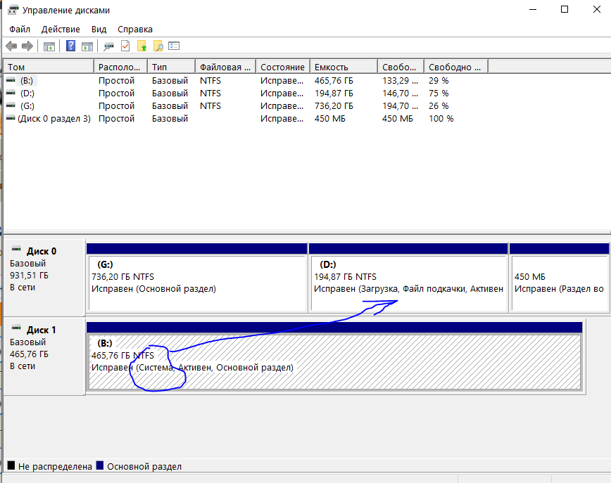

Отправлено спустя 14 минут 45 секунд:
Нет, дело тут не в БИОСЕ, все он делает и меняет. Настройки сбросил, оставил один террабайтник, от винта - и ничего не происходит, ОС он не видит.
Воткнул все три диска, дал приоритет 500-ке (системе), все запустилось как миленькое...

Непрочитанное сообщение PECHKIN » Сб фев 05, 2022 5:54:36
Сб фев 05, 2022 0:57:53
конфликт виндовс может быть
Скорее всего так и есть!
Во первых, теробайтнику назначить букву диска "C" я не могу! Могу 500-ку переименовать из С в любую другую букву, но букву С можно присвоить только системному диску и никакому другому.
Во вторых, провода уже вынимал, оставлял один терабайтник, система НЕ запускается, пишет, что - "Операционная система не найдена. Попробуйте отключить любые диски, которые не содержат операционной системы" (скрин выкладывал выше).
По 6Тб (как его подключить?) вопрос уже не стоит. Спасибо четвёрководу, подсказал про разъем, что цвет проводов и количество не имеет значения, я его и воткнул, он и завелся.

То есть, вопрос остается открытым, возможно ли сделать диск Д (на 1 ТБ) системным, не переустанавливая на нем винду?
Отправлено спустя 1 час 59 минут 26 секунд:
Практически нашел причину, надо создать отдельный загрузчик на нужном мне диске, в данном случае - на Д. Пока курю, как это сделать.
