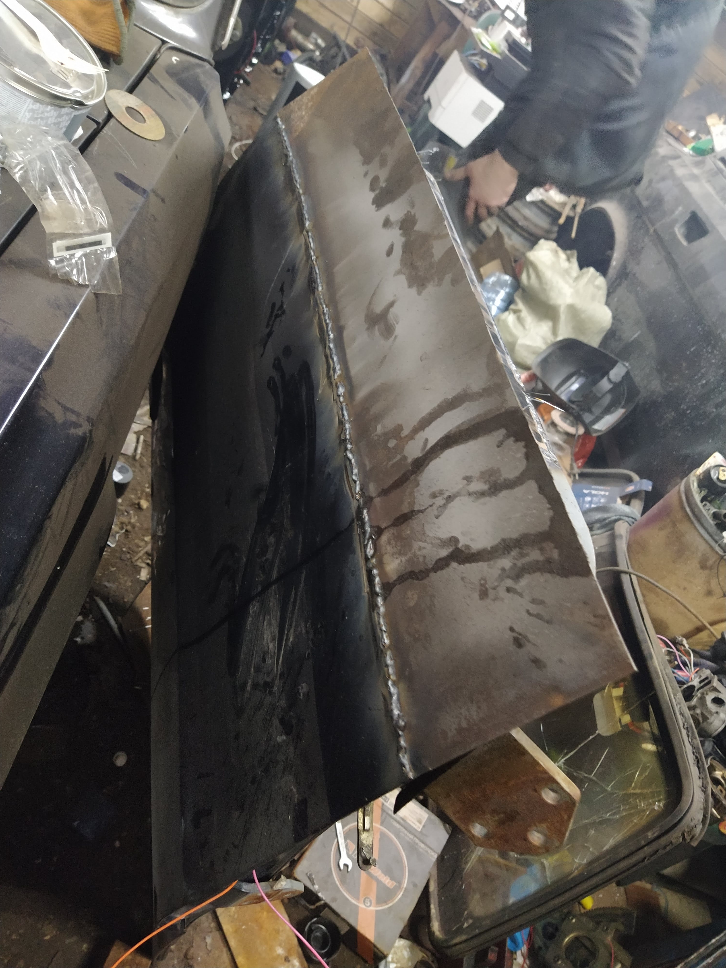

download/file.php?id=148556&mode=view
Интересна цена такой двери. В смысле ремонта.
Сообщения: 7494
Благодарил (а): 2590 раз
Сварка кузова, коррозия, замена деталей, латание, ремонт
Непрочитанное сообщение PECHKIN » Сб сен 04, 2021 18:00:20
BoZi писал(а):
Пт сен 03, 2021 23:11:15
Это ж не дверь, а порог (w00t)
Извиняюсь. :psih: С устатку и нервов не заметил ))) Только сейчас рассмотрел. Изначально показалось что и дверь - не намного лучше. Что кроме куска шубы еще и низы (не знаю как по правильному называется, этот каркас сам) латались - показалось.
Сам бы я так не сделал, там выше фота где кусок шубы приварен, низ. Классно. Я тонким электродом, подваривал покоцаную юбку што ли, не знаю как эта хрень на старых Шестерках называвется. Полоска вдоль бамберов идёт. Почему порезали поперёк, в двух местах? Так и не понял мастера 20и летней давности. Вот два разреза и варил. И потом прихватывал эту штуку к крылу. Было геморно пипец. Варил примитивным трансом - без регулировки. Но сделал и не сжёг. Потому как нюанс был, железо хоть и 90х - но там без ржи, так как мовиль)) и оно по ходу толще нонешних. Значительно. Вырезал под блины на задней полке железо у себя - замучился пилить болгаркой. На 7е 2000гв что ли - как консервная банка там. А уже инвертором низ шубы, полоску см с 10, на довольно свежей 5ой двери пытался наварить, где завальцовка прилично подгнило - срать шпаклевками - религия не позвволяет. Думал осилю. А там железо намного тоньше и ржой подьеденное. Горит и всё. Кое как налепил и замазал. Потому и заинтересовала примерная цена такой двери, если латать низа каркаса (понимай вваривать, гнуть из чермета , что там ещё... новый) и шубу. Я видел где то на ютубе - парень двери по кусочкам собирал варил. Вот и стала интересна цена вопроса. Сколько по факту такая дверь по деньгам будет? Восстановление.
Я вот допустим с разбора у знакомого летом две передние от Пятёрки взял в сборе, ничего так. Не коцавные шпакли на одной ток чутка наложил.За 4т деревянных. Низа да, пришлось травить цинкарём - убило время. Это раз. Плюс полная окраска дверей с двух сторон, с полной разборкой соответственно - это уже два. Времени две двери убили - уйму, этот аргумент - более весомый. По мокрому - инструмент красить не позволяет, да и я - любитель. По сухому - попроще и подотрешь - напылишь - в случае чего. В связи с чем шлифование внутренней части , под картой превращается иногда в муку. :yes: . Сюда плюсуем расходы , на краску ( Кварц ), грунтовку , лак. Плюс заводская, задняя, свежекупленная дверь 4500, в унылом состоянии, ибо была единственная - а время жмёт. Я не знаю где ее волтузили, но, из за царапин - половины транспортного грунта на шубе - почти нет (выводил наждачкой). Не счищаю транспортный - ибо не вижу смысла. Заматовываю и всё. Опять же время, деньги - с заводской дверью.
Я лично к чему спросил, ну естественно, восстановление низов - рисует мне маленько другую картину жизни. Сэкономленное время, плюс естественно материалы и деньги. Там всё шикарно было бы.низа (каркас) их не видать. И один чёрт все огрехи закроются антигравием. Шубу можно было срезать - наварить в том месте где клеится пластиковый молдинг. Там даже с покраской извращаться не пришлось бы - закрылось молдингом. А вот - время и деньги - тут бы проыит на лицо был я думаю. Потому так и интересно.
