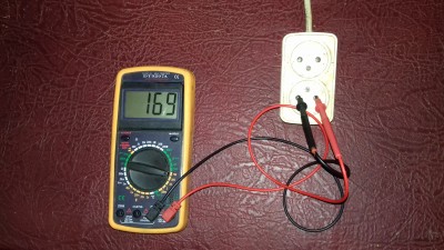

Непрочитанное сообщение X-TAZ » Пт авг 07, 2020 1:13:36
Лампочки еле горят. А на приборе 172. И холодильник еле включается.
От олухи. Провода на дом поменчли сёдня от столба. Терь напруга 172 вольта!
Чёто вобще холодильник после дневного простоя не может наморозить. Колбасит его . У него щас простой минут 5. И опчть компресмор-кочегарит. Странно. Неужели из за напруги.

Электрофлудилка - III
Непрочитанное сообщение Буйный » Пт авг 07, 2020 6:08:38
X-TAZ писал(а): ↑
Без сомнений, Сань, не наморозит он при 170 В. А вот тут, хоть и Дзен ещё та помойка, чел доходчиво и наглядно рассказывает какой ток держит ВВГ сечением 1,5 мм². https://zen.yandex.ru/media/ammo1/test- ... 4b19ec4257

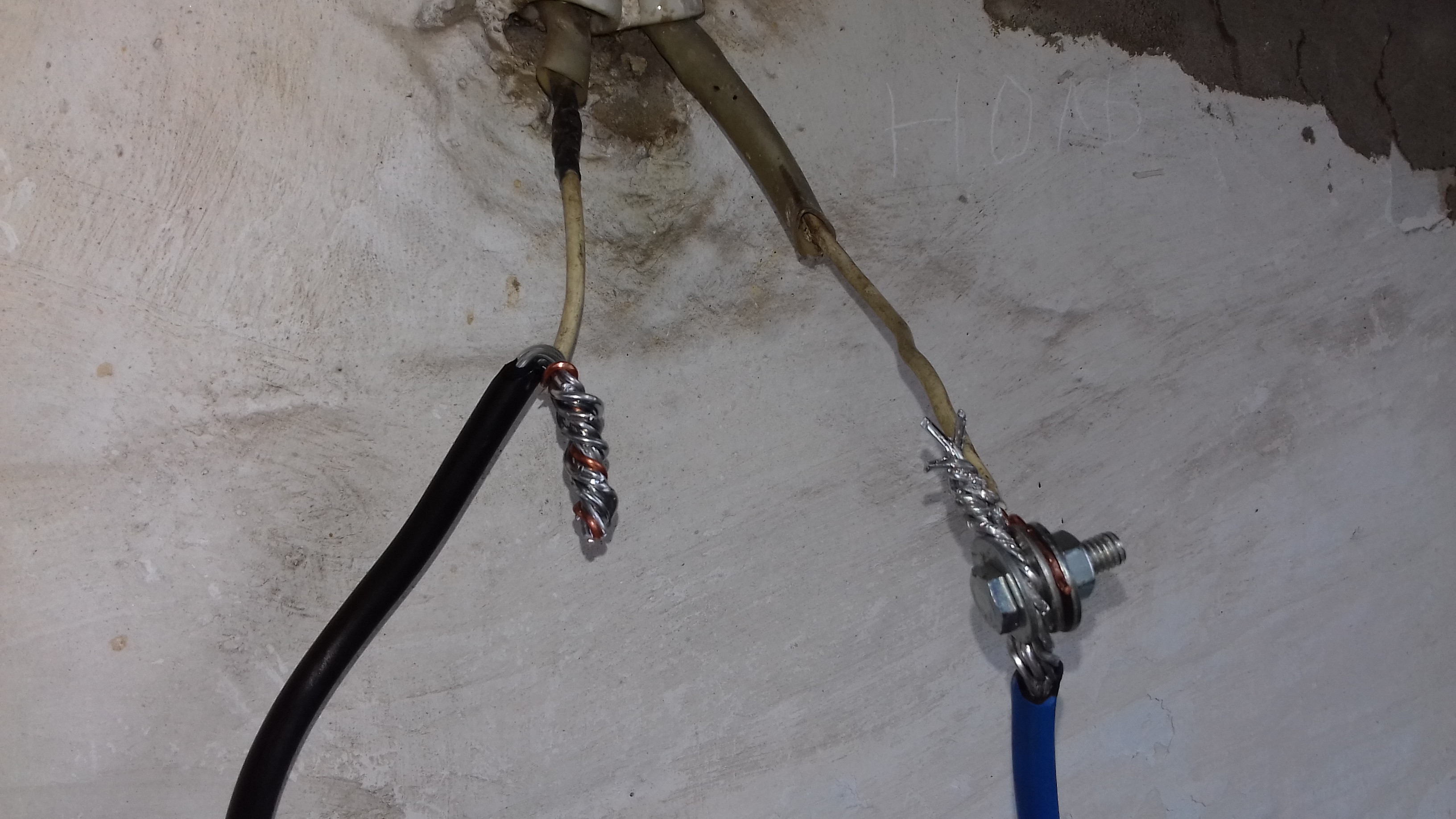

Непрочитанное сообщение X-TAZ » Пт авг 07, 2020 10:49:31
:fear: вот как они скрутили. Вчера. А вон болтом скручено. Мной . Лет 5-7 назад. И годное соединение. Провод на вид отлмчный старый. Сечение ещё-не сравнил стаого и нового.
Отправлено спустя 1 минуту 39 секунд:
Пишу на сайт дтэк в фейсьуке. Отвечают. Фотки просят подробные де и как идут провода. Тю кажу а зачем.. . .кажуть нада. Мож по инструкции электрики должны пл-другому подключать!!

Непрочитанное сообщение bilbo » Пт авг 07, 2020 11:38:32
болтом и надо, а эти скрутки ерунда, просто намотано сверху. надо было хотя бы крючок делать.

Непрочитанное сообщение Rickrose » Сб авг 08, 2020 8:24:15
блин клеммники стоят 10 рублей... а многожильный провод надо либо обжимать либо облуживать. моё мнение.
Непрочитанное сообщение bilbo » Сб авг 08, 2020 11:07:24
имхо обжимать лучше.

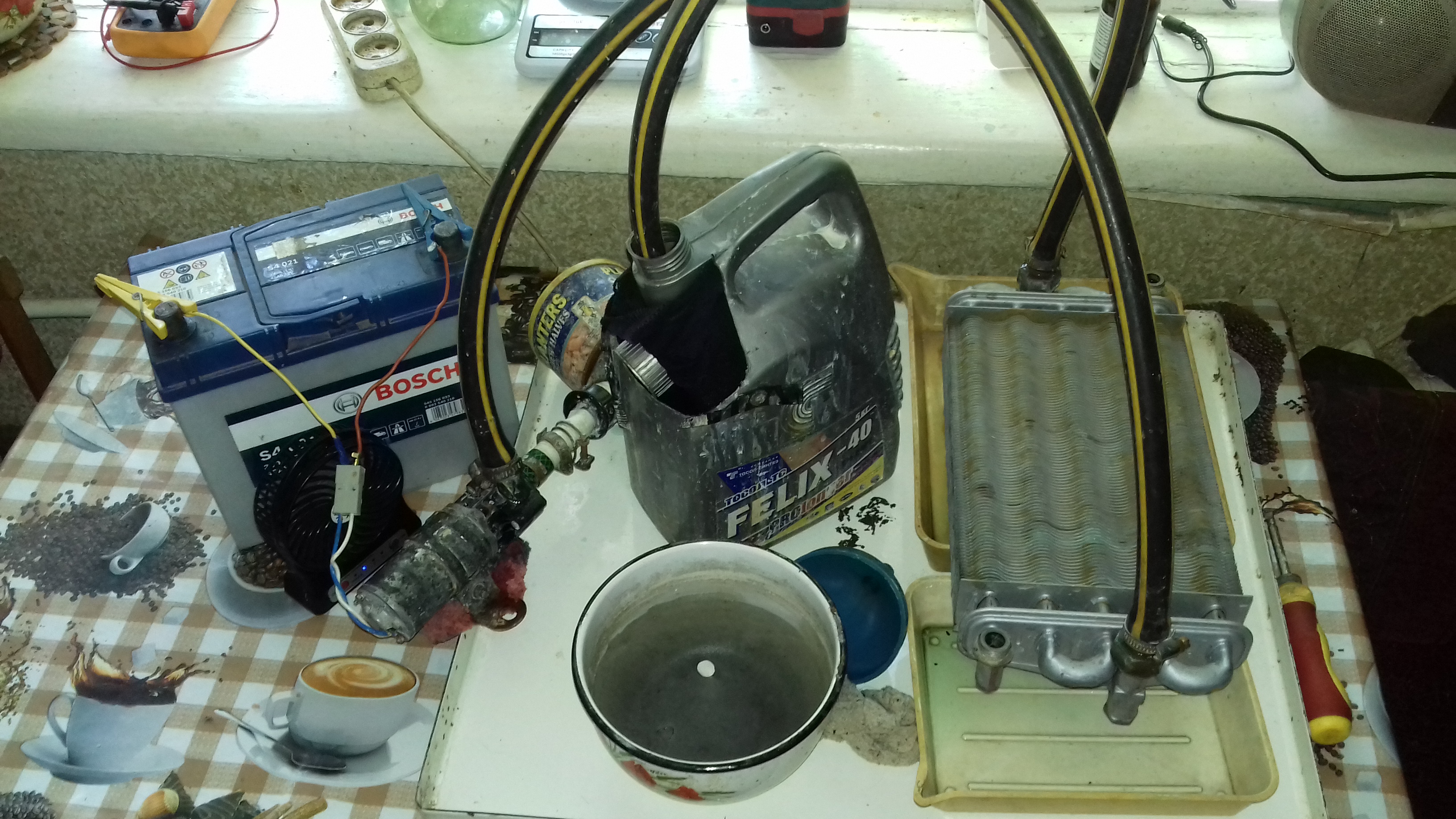

:fear: Вчера приезжали парни с дтэк. Какраз когда опять свет вырубили на весь день. Уде дней 5 провода меняют и вырубают по району. Есественно ничё замерять не смогли. Сказали скрутки там норм.
Я вчера посадил контакты на болты и нашёл ещё скрутку на медном проводе на вводе в дом, которая при шатании переломилась и там взял на болт. Теперь 190 вольт есть!
Отправлено спустя 18 минут 15 секунд:
:pop: вот вырубили опять свет. Промываю химией теплообменник 12 вольтовым моторчиком от печки автомобильной от автоакума бош! А интернет через роутер работает от велоакума 36-вольтового. Через преобразователь беру 12 вольт на роутер и 9 вольт на конвертер. И гуд.
Отправлено спустя 2 минуты 35 секунд:
Кстати! Акум тот дохлый бош который после зарядки быстро на нём становилось 10 волът. Так я его плганял на аиде импульсной раза три по неделе. И шо - вчера заряжал аидой немного. Потом вот ночь стоял он и на утро 12.1 вольт. Нагружаю моторчиком - 11.7 и вот час уже отпахал и 11.56 на нём! Чудово!
Отправлено спустя 40 минут 28 секунд:
Вон от акума мою теплообм. Прошло два часа - слышу обороты мотора упали резко.
