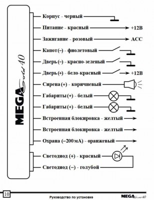

Блин ну и как сейчас разобраться
? там 24 pin разъем а здесь не разделено на 2 колодки.
Добавлено спустя 2 часа 29 минут 3 секунды:
Методом проб и логического мышления, предполагаю такую распиновку. Если кто знает направьте на правильный путь.

Это моя сигнализация, просто начала потихоньку умирать. а сейчас вообще не реагирует, хорошо хоть двигатель не блокирует. Брал авто с установленной системой. Документов нет. Сигнализация редкая. Часть разъема уже проверил на совпадение с выше добавленной мной картинкой, все совпадает. Описание совпадает mega gold 70 с artillect ultra, да и внешне очень похожи.

Похоже но не то, распиновка не совпадает и брелки другие.

Если есть желание сделать по нормальному, то надо отслеживать каждый провод и удалять его, одновременно понимая точку подключения, либо же полностью заменять, но никак не удлинять и не подключаться к нему, это всё грозит проблемами...
