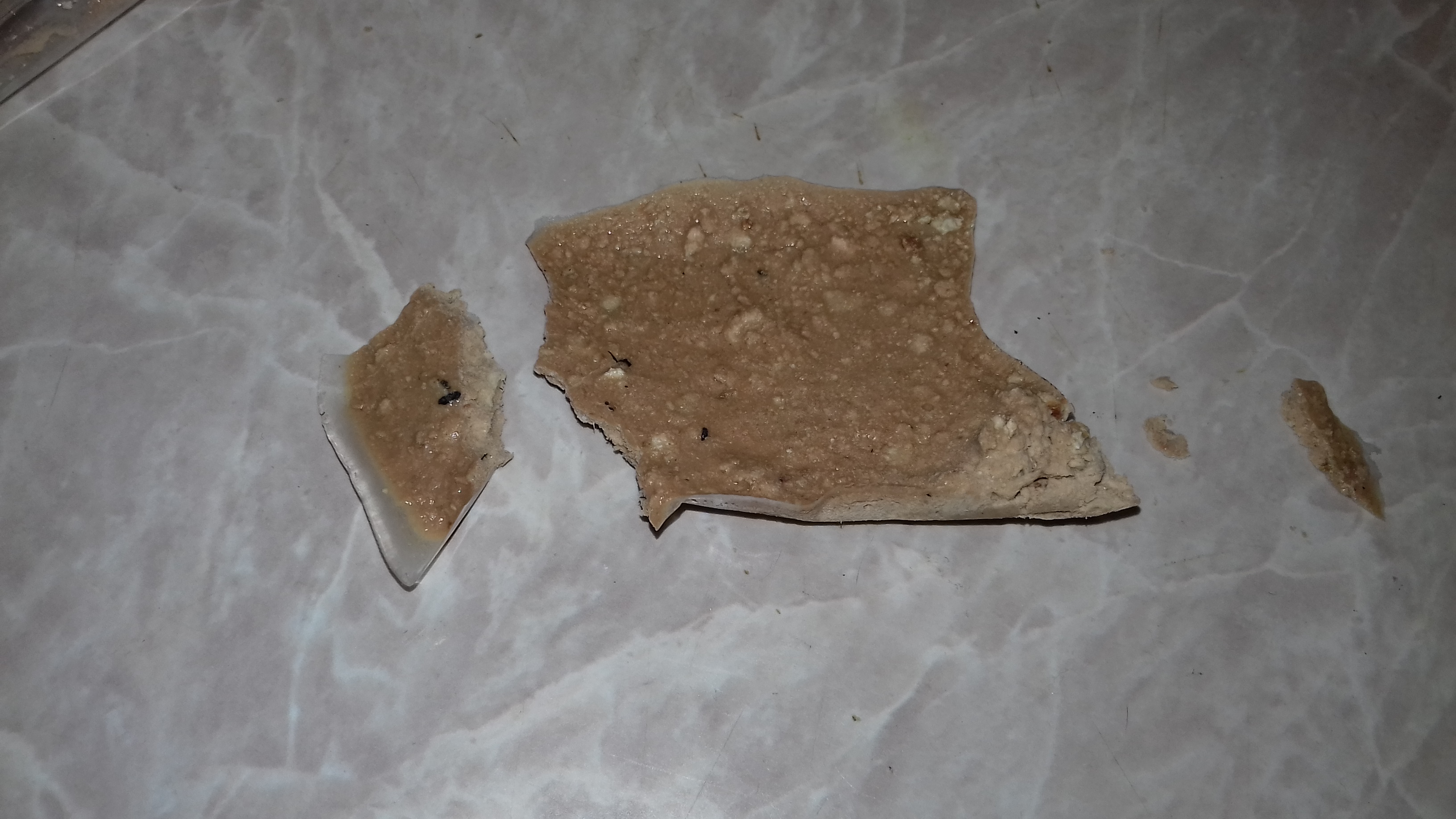

Есть мягкими листами продаётся
У меня в армавирской г/колонке на 19 кВт в КС были именно мягкие листы белого цвета. Даж не подгорели. А жидкое стекло должно сработать(склеить) в твоём случае. Вопрос в кол-ве силиката.

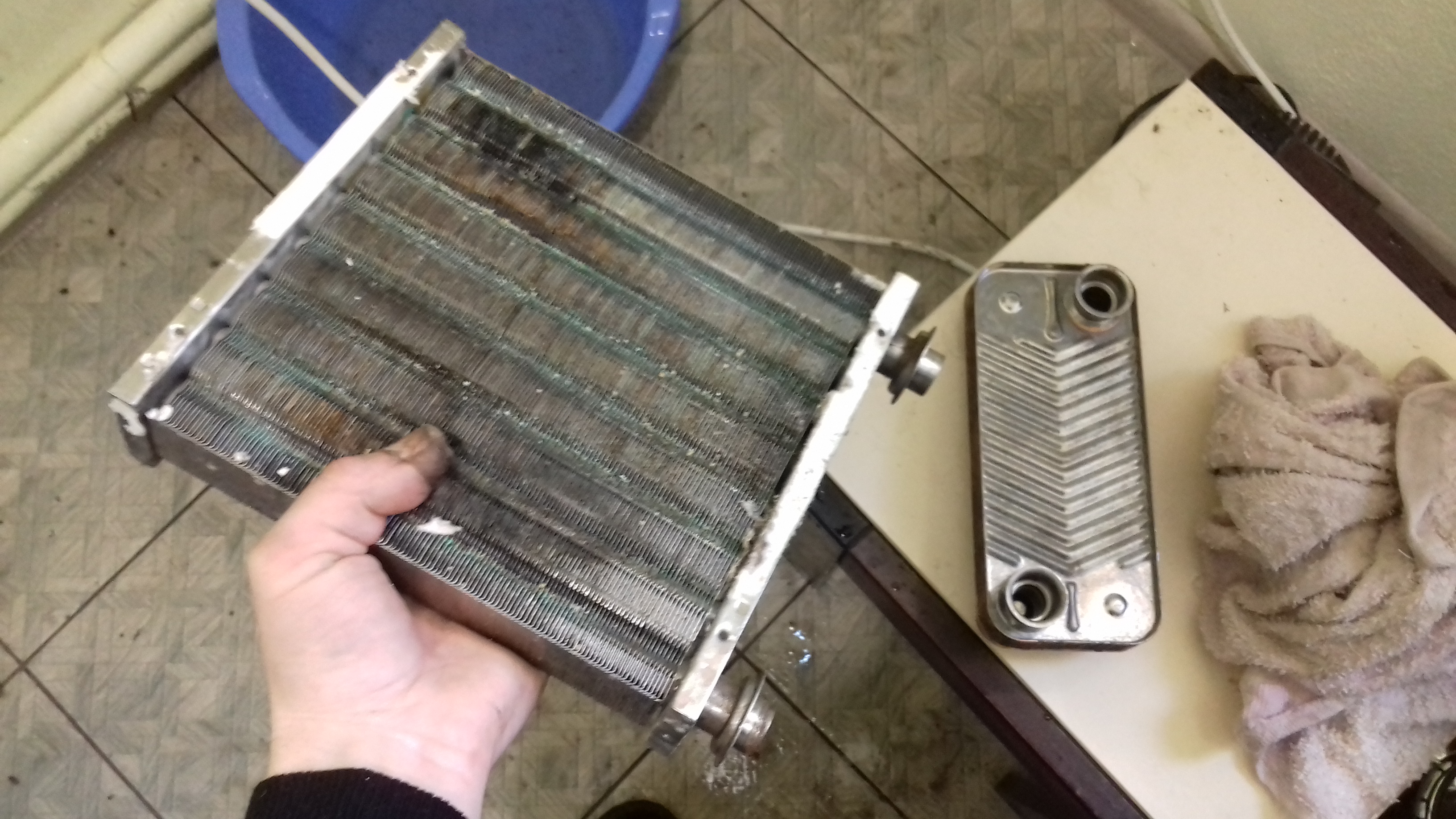

:fear: не было ляктричества весь день. точнее не было 220, а мне надо было промывать теплообменник. Выручило то, что насос у меня на 12 вольт и я взял старый аккум автомобильный свой дежурный и часа три жужжал. напруга на аккуме просела до 8 вольт. Но он на освещение и мелкие работы вот хватает! Ещё выручило то, что у меня от такого котла с которого снял оеплообменник вторичный, был дома теплообменник других люлей, которым я промыл, но они не спешат забирать, бо-ч им новый поставил. Короче я просто утром подменил теплообм на котле пока на промывку снял. можно было и не спешить сёдня мыть. но промыл. Под вечер свет дали. И домывал от 220.
Уже установил. Греет! Вчера делал замеры - ставим на котле гвс 60 градусов. . . А с крана идёт 43. А в котое в первичном конэуре 73. Перепад 30 градусов! Это много. После поомывки ставим 60. В на выхоле 55, а в котле греет 68. Перепад 13 градусов! Отлично!!
Щас снял с моей ржавоц беретты на промывку вторичник и мою.

Про асбест. Отлично застыл асбест с жидким стеклом! Даже твёрже стал, чем был до этого. Вон отломил кусочек.
Нагрел на газ-печке на комфорке. Не рассыпался! Знач можно перетирать в порошок и отлить в какие-то формы из картона или дерева. Это будет дешевле, чем новый покупать!

:rlc: промываю теплообменники котла Навьен. нержавеющие оба. Зараза поЛкотла выгпеб шоб снять их. :confused:

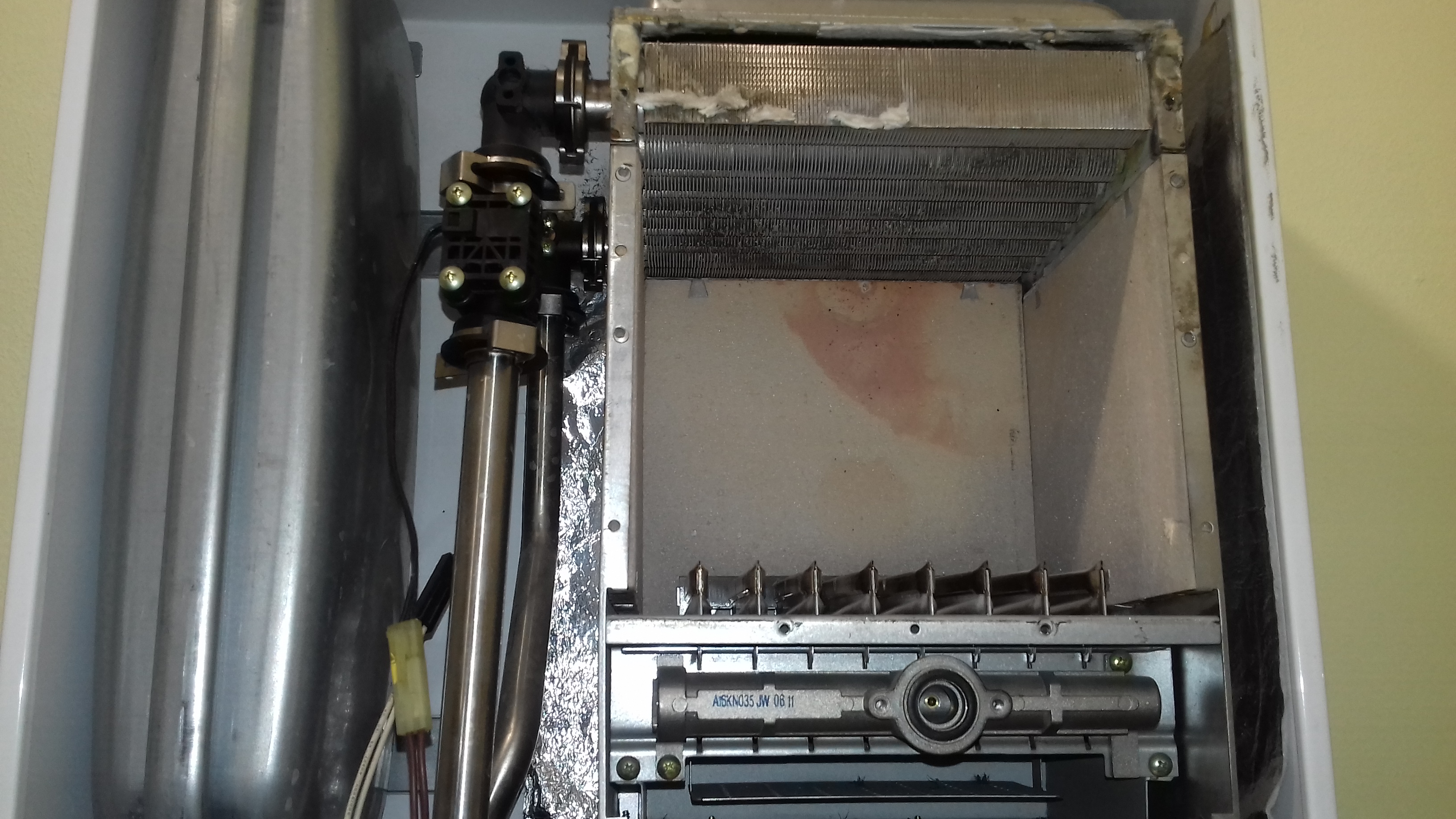

Непрочитанное сообщение X-TAZ » Пн фев 24, 2020 17:40:43
:no: не нрав мне эти котлы по сборке. Напхали так всё, шо нужно весь короб с вентилятором вынуть шоб снять теплообм. :confused: в.других котлах доступно! Открутил две трубки и потянул на себя теплообменник!
Тут появились у нас котлы - hi term optimus. Два колупал - внутри латунные гидроблоки. Всё собрано нормально. Вроде китай. И цена 10 - 11 тыс грн! Это оч дёшево! Но внутренности классные!
