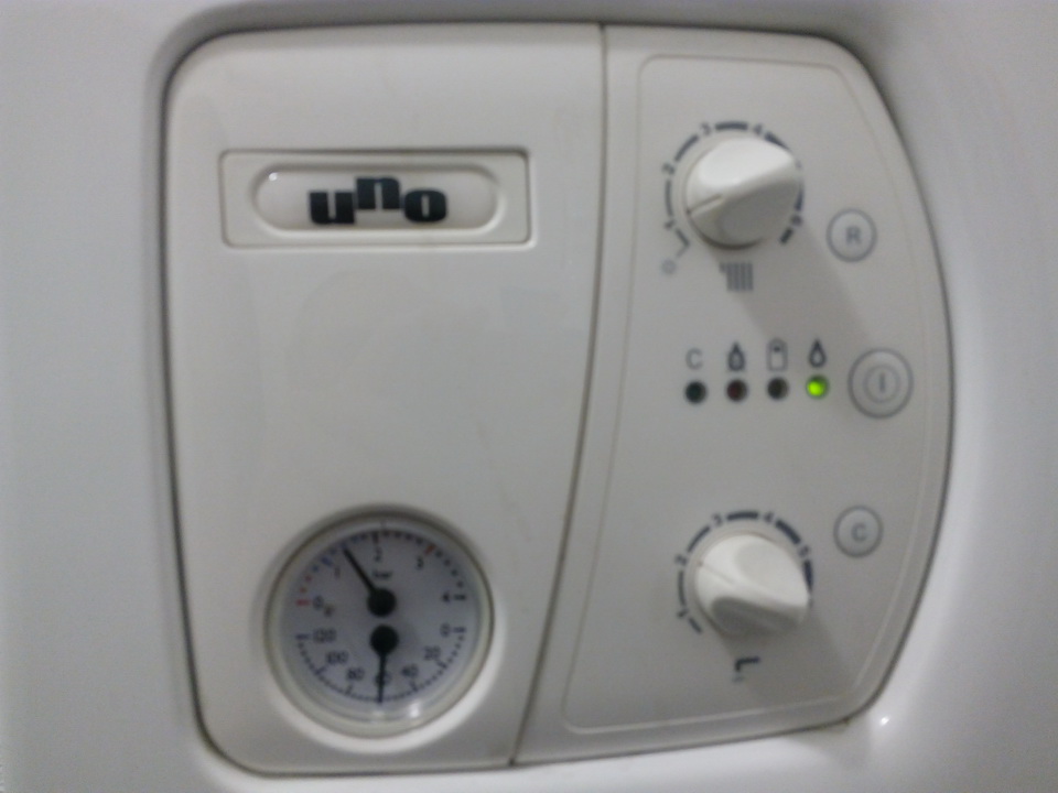

Саня, мне это не надо! У меня дома постоянно кто-то есть. Если холодно, подкидываем газку, если жарко - убавляем, или вообще выключаем. Вот на фото рабочее состояние моего котла, практически выше "единички" не ставим, так он работает всю зиму, разве что сильные холода, тогда может быть и 2 и 3.
Нижняя стрелка - температура воды - 60 градусов, 30-40 никогда не бывает!

Непрочитанное сообщение X-TAZ » Чт дек 12, 2019 6:55:38
:clap2: стрелка врёт!

Непрочитанное сообщение Haris22 » Чт дек 12, 2019 17:14:46
стрелка врёт!
Почему так думаешь?

Непрочитанное сообщение Буйный » Чт дек 12, 2019 17:28:11
Почему так думаешь?
60 на двойке, наверное.

Непрочитанное сообщение X-TAZ » Чт дек 12, 2019 18:21:11
На 1 40 и фсё. Куда ж больше!

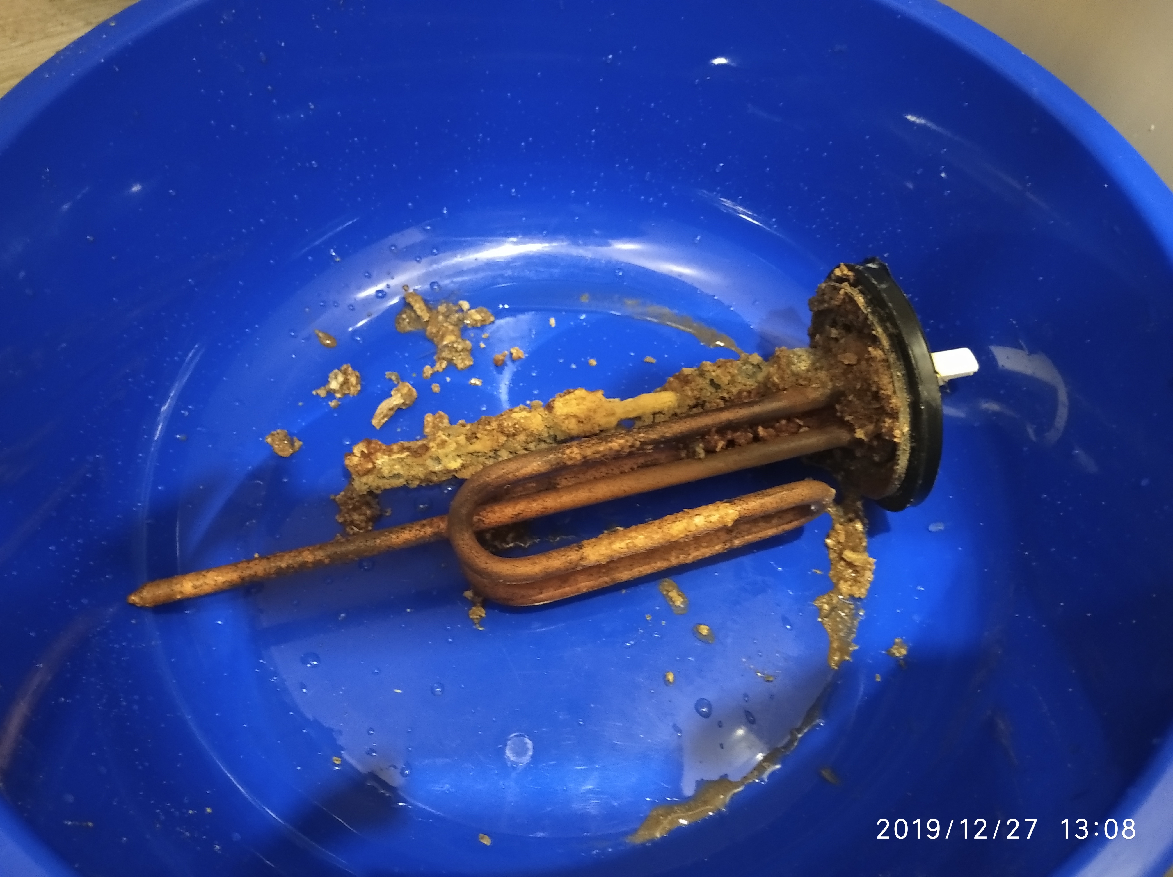

Непрочитанное сообщение Medved@790 » Вс дек 29, 2019 5:06:33
Выпотрошил я недавно свой аристон. Анод под замену. Прокладка новая от примерки по шву лопнула - какчество :thumbsdow Грязи за несколько лет было немного.

Непрочитанное сообщение X-TAZ » Вс дек 29, 2019 8:51:19
Фланец какой-то не аристоновский. Раньше были овальные.

Непрочитанное сообщение Medved@790 » Вс дек 29, 2019 9:25:31
Мадэ ин италия...круглый. Три таких брал несколько лет назад.

Непрочитанное сообщение X-TAZ » Вс дек 29, 2019 11:00:50
Ото они такие недолговечные!? У меня аристон с овальным, который уже 10 лет пашет. ещё и падал три года назад этот бойлер!

Непрочитанное сообщение Medved@790 » Вс дек 29, 2019 15:01:51
X-TAZ, видел в ютубе как вёдрами хлопья выгребают, поэтому и решил промыть и анод поменять. Кстати, клапан ещё пищал каждый слив унитаза и не только. Надоело.
