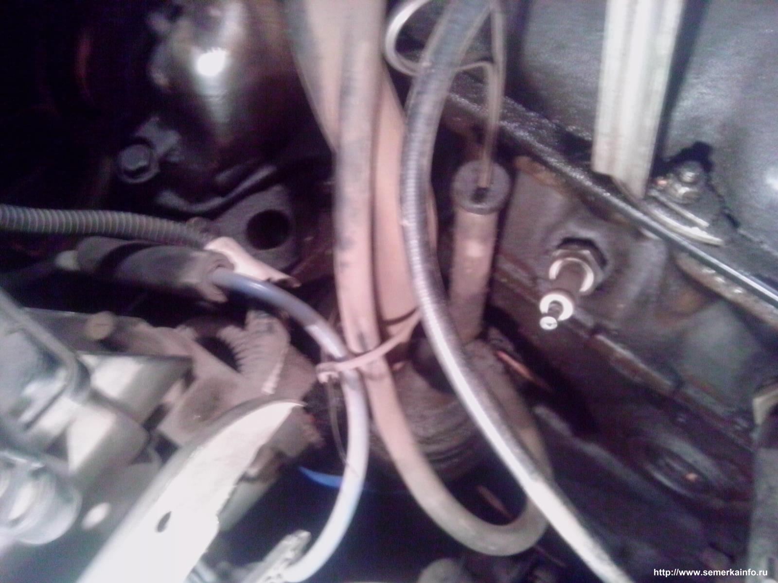

Доброго времени суток, подскажите пожалуйста артикулы на шланги под номером 1 и 2 на фото. Потрескались, хочу заменить, но не нашел в каталогах. P.S. фото не моё.
Сообщения: 42095
Благодарил (а): 2697 раз
Поблагодарили: 5073 раза
Re: Помощь в замене шлангов
Непрочитанное сообщение Буйный » Вт июн 17, 2014 17:37:10
Tuchkovec, записывай:
1 - 21073-1104208-10, шланг топливный
2 - 21073-1104224-10, шланг сливной трубки.

Спасибо, купил и заменил, правда взял сразу комплект передних топливных шлангов

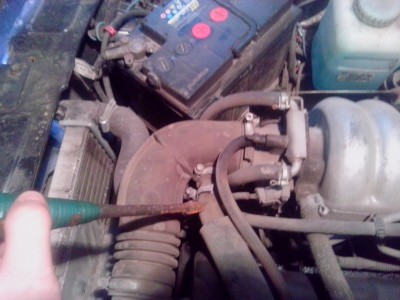

Подскажите пожалуйста по шлангам сапуна, их два - тонкий и толстый.
Тонкий, как я думаю, служит для подвода смазки в дроссельный узел.
А толстый гонит картерные газы в приемную магистраль ресивера.
Я хочу толстый отсоединить и вывести на днище, а то движку уже 46000 пробега(пришла пора думаю), чтоб масло не шло в ресивер.... И отверстие в приемной магистрали заглушить надо чем-то...
Кто делал ребята, помогите разобраться
инжекторный сапун с двумя трубками
соединение толстой трубки. отсюда ее убираю и чем заглушить? Не будет ли отражено на работе?
тонкая трубка, как я думаю, служит для смазки, внутрь ресивера не сообщается...

SHMITZ писал(а):Тонкий, как я думаю, служит для подвода смазки в дроссельный узел.
:no: :no: Это "малая" ветвь вентиляции картера в задроссельное пространство.
SHMITZ писал(а):А толстый гонит картерные газы в приемную магистраль ресивера.
:yes: , точнее, в ДП (дроссельный патрубок).
SHMITZ писал(а):Я хочу толстый отсоединить и вывести на днище
(w00t) Не майся дурью.
SHMITZ писал(а):чтоб масло не шло в ресивер
Чё, прям много там масла? При таком смешном пробеге. :hmmm: Ставь дополнительный маслоотделитель.

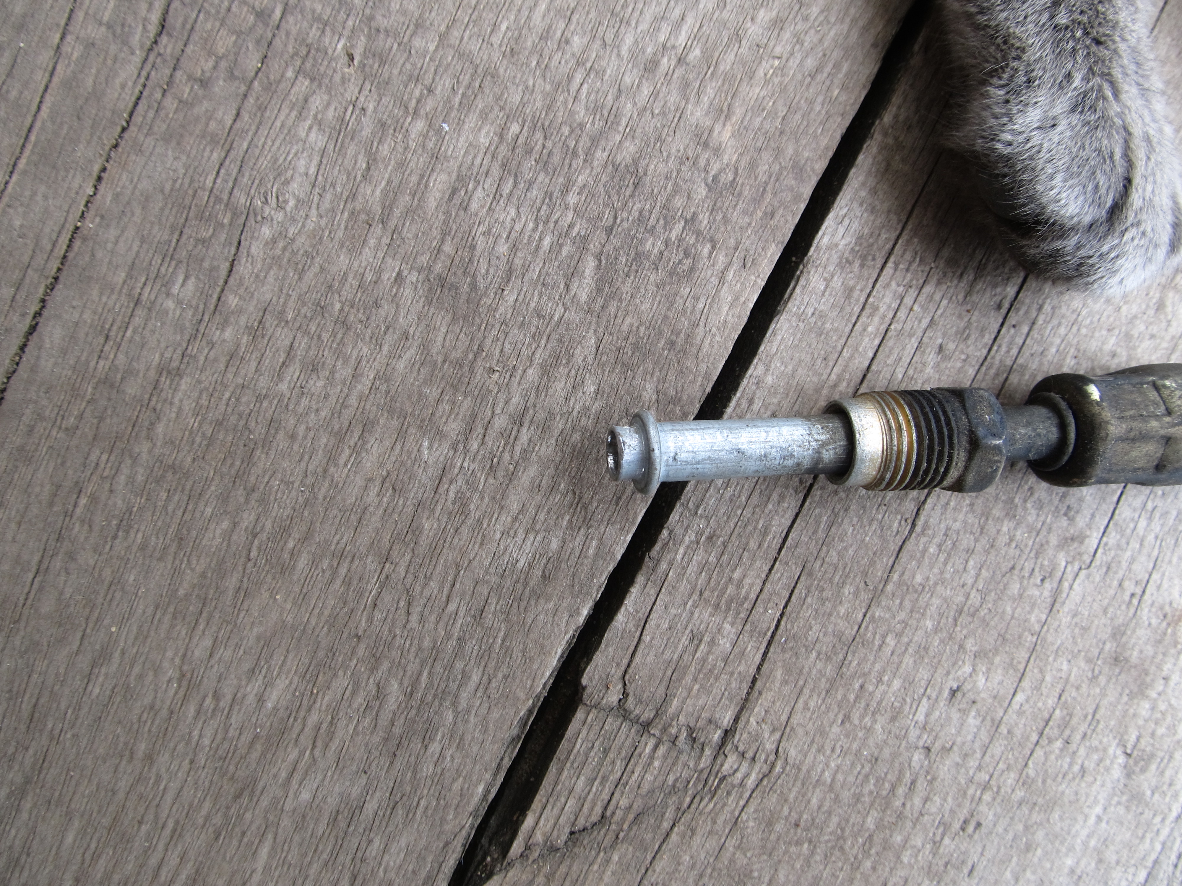

Здравствуйте, коллеги. Подскажите, должно ли быть уплотнительное колечко на штуцере для соединения такого вида? В одних местах колечки стоят, в других нет :psih: Хотя ничего не течёт и не потеет. Это с топливной арматуры шланг.

Вообще как бы везде.
Резинка упирается в развальцовку и садится в колодец штуцера, хотя по каталогу действительно лишь в двух местах, однако конструкция - одинаковая.
Непрочитанное сообщение рустем » Чт июл 04, 2019 19:34:02
Там либо резиновое,либо медное кольцо стоит

Непрочитанное сообщение Rickrose » Вс июл 14, 2019 14:36:51
MartynovD, да должны быть, продаются специально, называются уплотнительные кольца топливных шлангов. Без них может пахнуть бензином. Одноразовые.

Да, друзья, всё верно - должны быть уплотнительные колечки, одноразовые. Этот шланг , про который спрашивал, с моего Баргузина. Покопал по другим маркам авто - везде должны быть колечки. И в каталогах (альбомах ТР) на соединительную арматуру для жидкостей тоже указано, что должны быть. Всем спасибо за участие!
